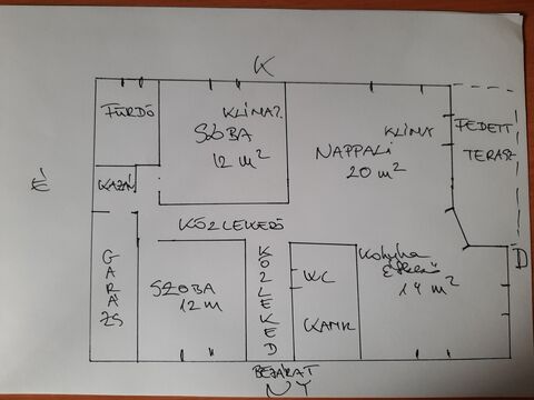

junkhead #33431 üzenetére
Most nézve a rajzot azon gondolkodom, hogy nappali keleti oldalra menne a klíma, ami biztos.
A másikat, a két szoba hűtésére pedig nem is szobába raknám, oda a a 2 kw-t is soknak érzem, hanem a kazán ajtó felé, és akkor mindkét szoba felé fújná a hideget.
Szerintetek ezt egy kültérivel meglehet oldani, a padláson lehet vezetékelni, csak a beltéri felett állnánk ki betáppal, illetve kültérihez is elvihető kazán felöl padláson, 10 m alatt lenne.1 kültérivel 2 beltéri ok szerintetek?

Is.Szóval hamarabb kérdeztem, mint tájékozódtam, az első szakit, a kedvezőbb költségű szimpatikus mérnököt fogadtam el, aki egy 5.4 kw-t tenne fel az egész házra.
Ma este utána olvastam, és megértettem mivel nem a nappaliból, hanem L alakú folyosóról nyílik pl. a háló, bár a nappalival közös fala van, minimum 2 klíma kell.
Egy a nappali amerikai konyha előszoba kb. 40nm, arra 3.5 kw. Na most azt nem tudom, hogy az hűti-e pl. a folyosót/L alakú előszobát is, és mennyire lesz érezhető, hogy a háló közös belsőfalon van a hűtött nappalival.
Egyelőre most a nappaliba szereltetek be, kérdés milyen típusút akarjak? Midea? Gree? más?
megbízhatóság, energiatakarékosság, hatékonyság.
Aztán jöhet a háló egy próba év után, így gondolom most.Illetve a kültéri könnyűszerkezet miatt földre kerül, gumibakon, mennyire fog rezonálni, bár nappaliban nem alszunk.
Bármi tanácsot szívesen fogadok, és nagyon köszönöm.

Két szerelő nézte meg a házat, a két háló nem a nappaliból hanem folyosóról nyílik:
- egyik szerint a nappaliban lévő 5.4 kw lehűti a házat,, egy beltéri+kültéri elég. kb.250-300 k,
- a másik szerint a nappaliból klímával egész házat nem lehet hűteni, legalább a hálóba is szerelne egyet, 3.5 kw nappaliba és 2 kw hálóba, ez a megoldás kb. 420-450 k.,
2 beltéri+2kültéri.
Midea klímát javasol amúgy.Nem tudom mit tegyek, valakinek hasonló helyzetben van tapasztalata?
