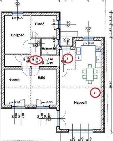

Segítséget szeretnék kérni. Építkezésbe vagyunk és most hogy bent vannak a nyílászárók + kötik a villanyt ki kéne állni a klímának a vezetékekkel.
Óriási dilemmában vagyok, hogy hova tegyek és mennyi klímát tegyek.
Szerettem volna légcsatornázható klímát, de miután megtudtam, hogy horror (1.5-2M) sajnos le kellett mondani az álomról
Most két alternatíva van. Vagy beteszek egy ilyen mennyezeti klímát a bejárati ajtóhoz (1es szám) ami 4 irányba fúj és az ha elég nagy talán befújja a nappalit és a folyosót amiről remélhetőleg elmegy a hideg a szobákba is.
Vagy teszek fel 2 db klímát a 2es és 3as pontra akkor az befúj a háló felé és megfelelően hűti a nappalit. Árban kb ugyan ott vagyok, mert ha kb 200k-t számolok / klíma akkor meg is van nagyjából a mennyezeti 400-500ks klímával. Kérdés, hogy mondjuk egy 7.2kw-os kílma behűti-e rendesen a hálóz és a nappali anélkül, hogy a folyosón mondjuk 15 fok lenne
Szobák amúgy
Minden szoba kb 12-12-18 nm, konyha étkező nappali 40+nm.
2 klímánál még a folyamatos kapcsolgatás is problémát okozhat, ameddig nem lesz kész a központi okosotthon rendszerem amivel automatizálni tudom a be/kikapcsolást.
Ha van esetleg konkrét típus amit ajánlotok és pro/kontra, hogy miért jobb az 1 illetve a 2 klímás megoldás, nagyon megköszönném. -

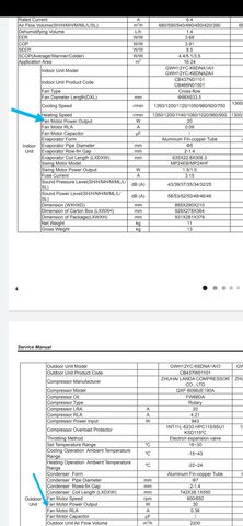

Köszi, hogy megnézted. Szerintem nálam sem megy. Megfogdosom az alját elég sűrűn, már-már zaklatásnak is felfogható, de sosem meleg az alja nálam sem. De még mindig nem volt komoly fagy..
Arra lennék még kíváncsi, hogy ez a plusz fogyasztás bele van-e kalkulálva a scop-ba. Attól félek, nincs. Viszont ha H-tarifán lóg a klíma, akkor ez (a csepptálca-, karter-fűtés) sima COP 1-es hatékonyságú fűtésként működik, amit elvileg nem használhatunk a H-s árammal. Ez ilyen kivétel, vagy ennyire nem is nézik ezt?

Véletlenül sem vitatkozni akartam, csak tényt közölni. Mellékletesen ott van alatta a Motor LRA értéke is, ami az indítás pillanatában felvett áramerőssége. 0.09A*230V=20,7W. (Ennél bonyolultabb a képlet, de most nem megyek bele. ) A ~20,7W-nál meg csak kisebb lehet, amikor már megindult a motor, és elérte a megfelelő fordulatszámot. Az output power valóban nem a felvett teljesítmény, de még ha 80%-os hatásfokkal számolsz se jön ki a 80W (külső+belső venti összesen -szerinted-). Egyébként fogyasztásban egyáltalán nem mindegy, hogy DC vagy AC.
Pont emiatt terjednek elfelé a BLDC motorok.
Nem offolok tovább, de nem szeretem az ilyen ferdítést. Oda van írva minden, lehet tájékozódni.

Sumptuous #34305 üzenetére
Olyan sok kedvem nincs ezen vitatkozni.
Oda van írva, mindkét helyre, hogy power output.
Nem felvett teljesítmény, hanem tengelyen leadott teljesítmény amit megjelöltél.
Ez mellett lényegtelen hogy DC motor vagy nem, legkisebb fordulaton is
390 m3/h levegőt meg kell mozgatnia, a beltérinek.
A kültérinek meg jóval többet, amihez kell az energia.Lacy !
Hűtésüzemben le van cseppfolyósítva kb 25-35 bár nyomáson a hűtőközeg
túlnyomó része a kültériben. A beltériben meg kb 10 báron párolog el.
Nyugodtan le állhat a kompresszor, az elektromos adagolónak
kell csak beadagolni a hűtőközeget.
Namármost az adagolónak, a vezérlésnek, és az inverternek, ami a ventillátorok
tápellátását biztosítja, is van fogyasztása. -

#46233856 #34303 üzenetére
Szerintem sem tud 80W-ra lemenni, de miért menne a kültéri venti, ha a kompresszor nem?
Egyébként 100W van írva katalógusadatnak. Így annyira nem fura a 80W. Pillanatnyi állapotként állhat fent ilyen, de nem hosszútávon.
Arról nem is beszélve hogy 80W fogyasztás egy DC ventinek (vagy kettőnek) szerintem sok.
Persze maxon fogyaszthat ennyit, de kizártnak tartom, hogy álló kompresszor mellett ilyen nagy fordulaton menne a venti.@lacy027:

lacy027 #34298 üzenetére
"az Amber 80 W körül fogyasztott, folyamatosan hűtőtt"
Tévedsz.
A kültéri és a beltéri ventilátor együttes fogyasztása volt annyi.
A kompresszora állt, és csak a levegőt keringette a beltéri.Nálam most speciel az 5,3 kW-os Daikin kb 45 m2, 2,7 m belmagasság,
317 Wattot fogyaszt. De tud ez alá is menni.
Sok függ a helység alakjától, mennyi meleg levegő kering vissza
a beszívó oldalra.
Nem a dizájn miatt emeli fel az előlapját pár drágább model. -
