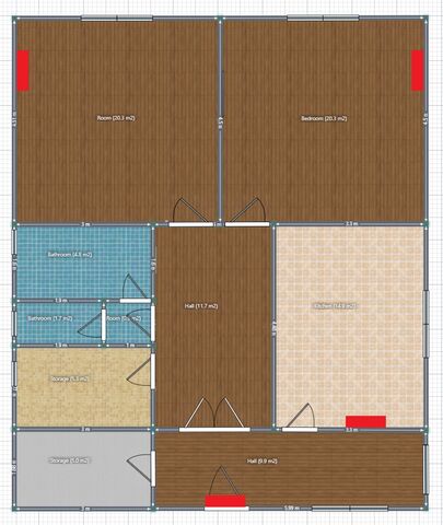

Felújítom a házat és gondoltam megpróbálkozok én is a klímás fűtéssel.
Amit a házról tudni érdemes:
Alapterülete 100nm. A falak vastagsága kb 40-44cm. Egy része vályog, egy része tégla.
Nincs szigetelés a falakon. A födémre 20-30cm szigetelést tervezek leteríteni. Az oldalfalak szigeteléséről majd a tapasztalt fűtési költségek és komfort alapján döntök.
A régi ablakok új műanyag ablakokra lettek cserélve.
Jelenleg egy nyílt égésterű gázkazán biztosítja a fűtést, ami valószínűleg nem fogja sokáig húzni. Remélem maradt még 2-3 év benne.
A villamossági hálózat felújítása során előkészíttettem a kábeleket H tarifához.A szobákba (2x20nm), konyhába (15nm), és közlekedőkre (20nm) gondoltam klímát telepíteni. A szobák északkelet felé néznek. Piros téglalapokkal jelöltem beltéri egységek tervezett helyét.
Kicsit tartok a klímák keltette zajtól és a légmozgástól, ezért meg fog maradni a radiátoros fűtés is, de a cél a lehető legtöbbet fűteni a klímákkal.
Amit szeretnék extra funkcióként az a wifi és távolról is működő vezérlés.
Jó minőségű japánban gondolkodom.Daikin Sensirával van némi tapasztalatom, bár fűtésre csak pár órát használtam, mikor nem volt kint túl hideg. Ezt Windy-ék telepítették.
Maradva a Daikin márkánál a szobákba Comfora-t gondoltam telepíteni, ami elvileg halkabb, és kicsit többet tud, mint a Sensira. A konyhába pedig Sensira is elegendő lehet.
A közlekedőbe, a bejárati ajtó fölé is el szeretnék helyezni egy beltérit. Ha szükséges, akkor a kétszárnyú ajtó kinyitható/becsukható. Ide is elég lehet egy Sensira.Szerintetek milyen teljesítményű készülékekkel érdemes kalkulálni?
Sensira is használható H tarifával?
Bármilyen javaslatot szívesen fogadok.Üdv,

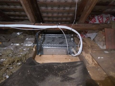

Ha már Lidl gép
( Daikin FCAG35A / RXM35M9 ) Kemény meló volt beépítenünk, mert aktívan részt vettem a telepítésben. Ez a 84 cm-es verzió. Volt Stihl, dekopír és Obi Van Kenobi
( Skipp, aki látta )
Utána szakszerűen visszatakartam, mert húzta le a gépház nyáron a forró levegőt, télen pedig a hideget. Tehát a fém az fém
Ja igen és a távvezérlő vezetékes! ( Van wifi is benne +25e-30ért, tehát itt már nem 10e). Azt is én építettem ki. Igen, pontosan szétvéstem a falat, becsöveztem és a padláson szigeteltem a gégecsövet gyapottal, hogy ne legyen páralecsapódás.
