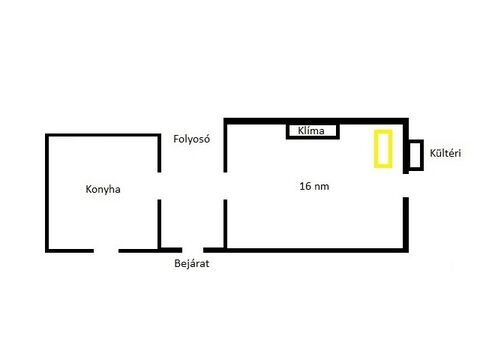

Mit tudok tenni, ha egy klíma ideális helyen történő elhelyezésében megakadályoz egy fűtéscső? Fölé nem fér, alatta alacsonyan lenne, oldalirányban is korlátozott a hely (jobbra ugyanaz a cső, balra fal), elé viszont jó lenne. Tehát kellene a fűtéscső elé, a faltól 20-25 centire egy kb. klíma nagyságú felület. Ha találok problémát a megoldásra, nem kizárt, hogy költözik a klíma, őrültség, de talán a csövezés megbontása nélkül el tud "menni" két métert.
Így az ajtóval szemben lenne, ahogyan eredetileg terveztem volna, csak ugye a fűtéscső... Elsősorban több hideg/meleg levegő kijutását szeretném elősegíteni, másodsorban kényelmi szempontból, ugyanis így semmilyen légáramlat nem érne. Ha más nincs, próbaképp feldobok egy ventilátort a klíma melett (jobbra) lévő szekrény tetejére, az ajtó előtt a földön próbálva hűtésnél nem az igazi, fűtésnél meg esélytelen.Sárgával a klima új helye:

Néha gondolom csak kimegy... tegyél ki csapdát a kijárathoz... (ha a kondenzcsőben van, akkor lehetne mondjuk vizet is önteni bele sokáig, csak nem akar megfulladni, és kimegy, de ha nincs szerencséd, a csőben döglik meg, és akkor azt onnan nem tudom hogy szedik ki...)

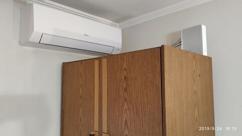

Sziasztok,mi tortenik, ha a belteri egyseg fentebb van az idealisnal, illetve mennyi a plafontol valo tavolsag minimunma?
Uj lakast vettunk, es vannak gondok sajnos. Az egyik ilyen, hogy kicsit magasan van a belteri egyseg elokeszitese, es vele egyutt a kondenzviz-elvezetes is. A csovek legveget a belterinel meg csak lentebb lehetne igazgatni valami aranylag lokalis roncsolassal, de gyanus, hogy akkor nem lesz eleg lejtese a kondenzviz-elvezetesnek, ami a konyhai szennyvizbe van vezetve. Ennek a javitasahoz meg mar 3-4 meteren kene bontani a vegleges falakat, amit a kivitelezo biztosan vissza fog utasitani, ha meg mi akarjuk megcsinaltatni az atvetel utan, akkor meg tovabb csuszik a bekoltozes, es az alberlet-szituacio mar eleg necces es draga is.
Szoval ezert szeretnem megtudni, hogy mi lehet a gond, ha magasan van a belteri. Hatha megis tudunk konkret ervekkel hatni a kivitelezore (nem valoszinu) illetve el tudnank donteni, hogy a bontast valasztjuk, mert muszaj, vagy valamilyen jellegu kompromisszumot/problemat a klimaval kapcsolatban.
Most talan kb szuk 30 centi maradna a belteri folott, de pontosan is lemerem majd, csak ritkan es nehezkesen jutunk be a lakasba, es erre eddig pont keves figyelmet forditottunk.
