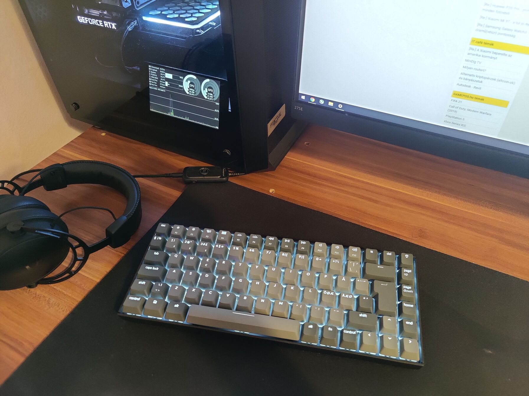

köszönöm szépen a segítségeteket, végül múlt hét csütörtökön este megrendeltem egy Keychron K2-t és ma kézhez is kaptam. meglepően gyors volt ez a szállítás, a legtöbb időt a vámon töltötte 2-3 napig.
egyelőre tetszik, bár Cherry MX Red után ez a Gateron Brown nem akkora megváltás mint gondoltam. anno nem akartam mást csak lineáris switchet mert azt hittem a tactieltól a világból is kimegyek, de az elmúlt pár hétben úgy voltam vele, hogy mégis kipróbálnám.
elsőre kicsit olyan mitnha a switchek/keycapek instabilak lennének, nem tactileok. kíváncsi vagyok hogy hosszútávon meg tudom e szokni, mert annyira nem mondanám, hogy kifejeztten rossz, csak nem jobb
az feltűnt, hogy ez halkabb mint a Cherry MX Red, valszeg azért is mert kevésbé bottomoutolok már kb 5 perc után is.
igazából még az is kérdés, hogy tudok-e numpad nélkül élni, szóval lehet a vége az lesz, ha lesz ISO K4, akkor lehet váltok arra (addigra meg kitalálom, hogy tetszik-e a brown switch vagy sem).

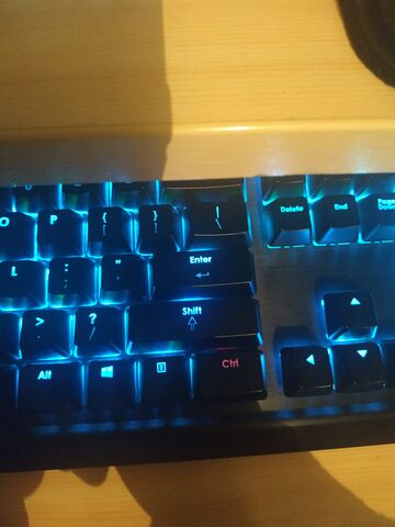

Corsair k70 RGB Billentyűzetemen egyik ctrl kapcsoló csak pirosan világít bármit is csinálok. Régi, új szoftver se oldotta meg problémát. Próbáltam resetet csinálni az se segíttet. Sajnos már a billentyűzet nem garanciás.
Olvasgattam utána elvileg ez szoftverhiba lesz. Vagy létezik olyan hogy rgb " led" tönkre megy és csak pirosan tud világítani? Valaki esetleg tudja mi a megoldás?
