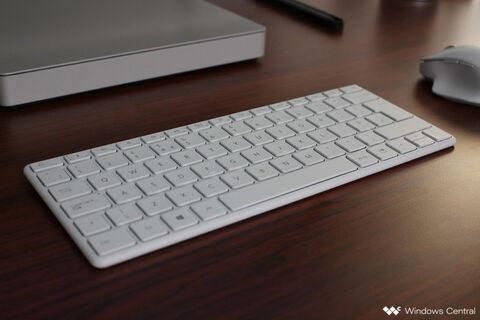

nyunyu
Champipi #61840 üzenetére
Ebben 3 darab gombelem van, hogy még laposabb lehessen. Csak Bluetooth-on megy.
Kifelejtették az ajtóékből a LiIonos mágiát?
(Ritkán szoktam az alma ár/érték arányát dícsérni, de MS még ezt is alulmúlta.
Méretek: 284,07 × 110,77 × 9,05 mm
Tömeg: 288 g (elemekkel együtt)
Elem: 4 db CR2032 lítium gombelem (mellékelve és behelyezve)Ja, hogy 2mm alumíniiiiiiiiiiiiiiumot pluszban elspóroltak az almás ékhez képest?
Így már nem csodálkozom, hogy nem fért el az akku.(Mondjuk mínusztechnek se sikerült a 13mm vékony napelemes ajtótámaszába rendes akkut szerkesztenie, szophatsz a 65mAh-s ML2032 akkuval.
Pedig a napelemek helyett simán elfért volna egy akku+USB töltési lehetőség.)Kérdés, hogy megéri-e, jobb-e minőségre, mint egy hasonlóan kompakt Rapoo, vagy Logitech K380, vagy Ewent billentyűzetnek?
Ez a divatcikk nem az ócógagyi kínai billzetek ellen van, hanem az almás megoldást kellett saját képükre faragniuk.
Kisebb és puhább lett, cserébe a kilós ára is csak 75%-a Starkingnek. -
Champipi
Microsoft Designer Compact Keyboard. Ilyet láttatok már?
Mások is gyártanak ilyen kicsi billentyűt 5000-14000 Ft között, de ez mindjárt 30 000 Ft.
Elvileg van belőle ISO (magyaros) kiosztású is.
Vélemények?
