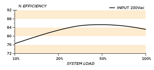

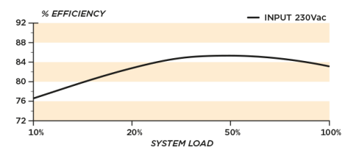

Tévhit, hogy a táp teljesítményének csak a felét volna szabad kihasználni...
A tápok a legjobb hatásfokukat kb.40-75%-os terhelés mellett érik el...tehát ezért nem érdemes túllöni a célon a táp vásárlásakor viszont az sem egészséges, ha folyamatosan koppon járatjuk.
A Te leendő konfigod max. fogyasztása 380W körül alakulna laboratóriumi körülmények között (LinX, Furmark, stb. futtatása alatt, ami azért nem mindig fordul elő) Egy játék általi full terhelés szerintem max. 330-350W környékén megállítja a fogyasztást, szoval neked egy 500-550W körüli táp lenne az ideális.
