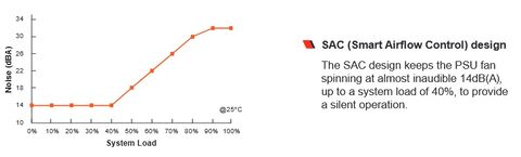

2. játékTerhelés - játék - alatt egy 650W-os tápot kb. 55%-osan terhelne le tehát ha félpasszív tápot választasz akkor játék alatt előfordulhat, hogy bekapcsol majd a tápegység ventilátora de ilyenkor gondolom ezerrel pörög a VGA ventilátora, a házventilátorok is lehet nagyobb hatásfokon üzemelnek tehát valószínűleg ez lesz az utolsó amit kihallatszódik majd a gépházból.
Ezen kívül - 1. mód - talán ha 30%-on fog terhelődni a tápegység és valószínűleg nem fog elindulni a ventilátor.

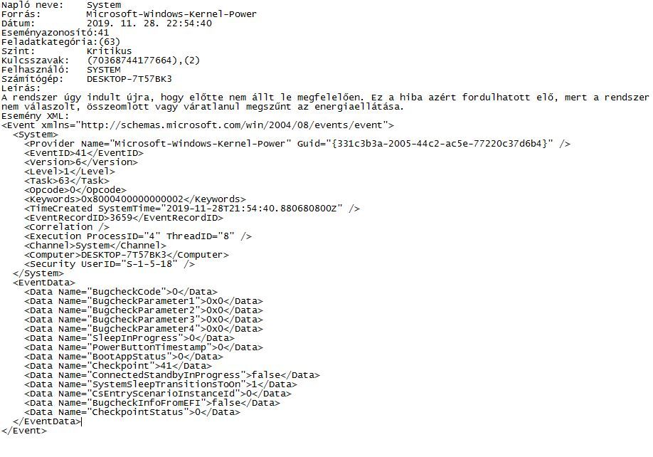

Üdv újra! Mivel még javában garis a gép innen tudnátok ajánlai PSU-t? Mert anno a jelenlegi tápra is azt az infót kaptam, hogy több mint elég lesz.
Tegnap egy hét elteltével megint produkálta a hibát, és az eseménynaplóban is energiaellátási problémára hivatkozott. Remélem tényleg a PSU a baj és nem a VGA, bár az meg vissza van fogva.

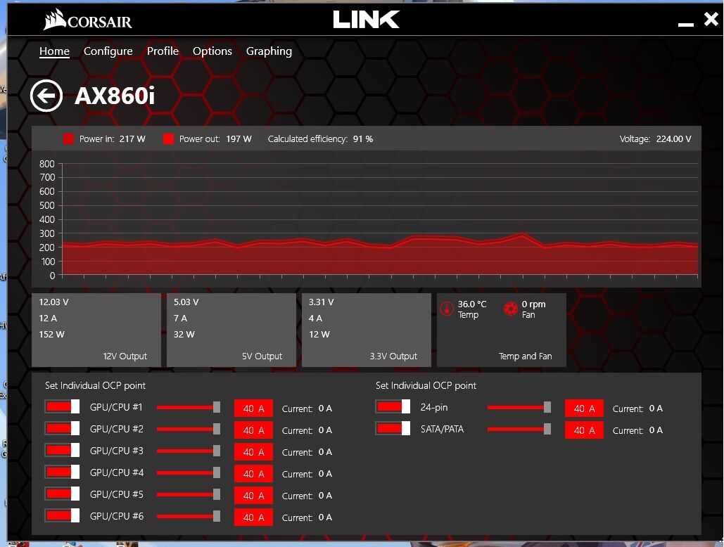

Üdv.
Van egy AX860i Digital tápegységem.... kb 5-6 éves lehet.
Az utobbi időben érdekes jelenség látott nálam napvilágot, random ujraindulgat a gépem, elkezdtem kivizsgálni a helyzetet és a tápegységhez jutottam, mégpedig azért mert csak terhelés alatt kaptam kék halált.
Hiba.: Processing DIED, vagy valami ilyesmi.Rendszerem.:
I9 7900X OC - 2080Ti OC - ASUS X299 Gaming E - 32GB DDR4 - 5 DB HDD - 3 db M2 SSD - 12 ventilátor, RGB vezérlők ledsorok, külön bővitőkártyáim, usb hub.:

Épitett vizzel hűtőm amiben 2 darab D5 pumpa van az egyik szintén RGB vezérlős...A gondom a következő nagyobb terhelésnél eldobja magát a gépem...
Minden tunigolva van a rendszerben....Lehúztam a HDD-ket, ventilátort jó párat, pár bővitőkártyát, és müködik a gép hiba nélkül tuningolva úgyan úgy.
AX860i táp burkolata forro.
Alapon gond nélkül felveszi a 600W úgy hogy nincs bekötve még a gépben található alkatrészek fele sem... vezérlők.Szerintetek lehetséges hogy az AX860i már nem birja a dolgot?

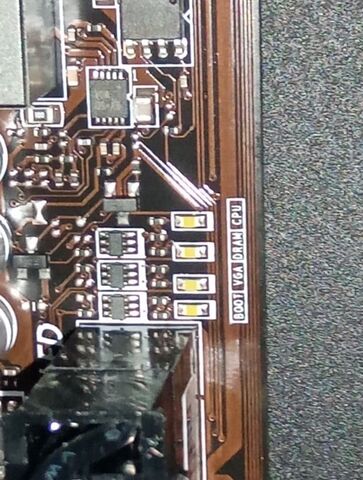

hopeless69
syberia #128038 üzenetére
Szia. Jutottam valamire. Elkezdett kerregni a proci ventillátora. Leszedtem újra vissza és most csendben van. Pedig nem ért bele semmibe.
Viszont most tünt fel,hogy egy fehér led lámpa kialudt. Szóval jobban megnéztem eddig égett egy fehér led (VGA) ledje az alaplapon.
Mostmár csak induláskor villan fel egyszer a VGA és egyszer a BOOT ledje fehéren.
Alul kéken pedig a VGA egyfolytában,de az gondolom normál...

hopeless69
Nem tudom jó topicba írok-e. Ha nem majd szóltok és átrakom.Ezt a konfigot raktam össze és az a gondom,ha terhelem játékkal (3DMark meg különösen) egyből elszáll az egér, billentyűzet, a monitor nem kap jelet és leáll a két front venti.
Biosban a ramokat beállítottam, alulfeszeltem a videókártyát,ahhoz kellett a 3DMark, alapból stabil,de,ha terhelem vége. A hőfok rendben van.
Sztem a táp kevés, de (a VGA gyárilag többet kér,de itt fórumon azt írták elég lesz)
Vélemény?
