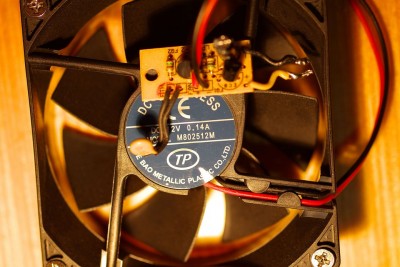

mr_ricsi
Petzval #14318 üzenetére
Az egy 250W-os Codegen kapcsolási rajz, ahol várom, hogy megírd a túlterhelésvédő NTK pozíciószámát. (De szerintem hiába várom, mert ha konkrét szakmai kérdést kapsz, akkor vagy elengeded a füled mellett, vagy mellébeszélsz.)
A ventilátorszabályzó pedig nem hibás. A rajzolt kapcsolás képes egy 12V-os ventilátor fordulatszámának hőmérsékletfüggő szabályozására.

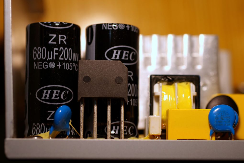

sonaj0203
vzsryl #14311 üzenetére
Szia írom az adatokat amiket kértél:
A táp Chicony Hipro 450W OEM, az Ipon computer kft.-től lett véve bruttó 6387ft volt.
címkéjéről, táp belsőről, kábelekről, csatlakozókról stb. itt a kép
GTX 465 vga-ba két 6-os
ide kellet volna a 4 pin, de a 8 pines se rossz
Kb. 40cm a harisnyás ág
Ezek még nincsenek használatban
odd csati
az odd csati nem használt ága
ez pedig a 500gb 7200rpm samsung-ba dugott ág ill. 1 ami nincs használva
táp belülről már ami látszik
Kívülről az egész gép
[link]Zajszintje csendes
, de igazából nem sok táphoz tudom hasonlítani
az előző egy LC POWER LC 5550-es táp volt, szerintem egyforma halk, de lehet a hipro egy kicsit talán csöndesebb.
Remélem minden kért infót megadtam és hasznát veszed -

vzsryl
sonaj0203 #14308 üzenetére
Akkor ez a táp nagyon jól fel van szerelve csatlakozókkal.
Ha nem túl nagy kérés, akkor tudnál szolgálni róla még néhány információval?
Pl:
-hol vetted és mennyiért? (ez lehet publikus, nem dorgálnak meg érte a moderátorok)
-címkéjéről tudnál egy jó minőségű fotót készíteni? (ha nem, akkor az ágak kiosztását leírnád?)
-milyen hosszúak a kábelei? (a CPU csati és esetleg a 24pines csati kábelének a hossza lényeges)
-milyen a zajszintje? (ha tudod, akkor más táphoz is hasonlíthatod a hangját)
-esetleg egy kép magáról a tápról is jól jönne (szín, kábelharisnyák, és ha elég lyukacsos, akkor talán 1-2 kondijai is látszódhat a képen)Ezekre az infókra azért lenne szükségem, mert előfordulhat, hogy bekerül a Tápajánló táblázatba.
(#14310) jasonx0708: Mindkettő 5 év garis és 80+ Bronze-os, szóval csak a D3 - E3 típusszám végből lehet rájönni melyik melyik, vagy ha felnyitnád, akkor az Enhance belet nagyon könnyű felismerni a kis zöld kábelgyűrűről.

mr_ricsi
Petzval #14302 üzenetére
"Amúgy én kíváncsi volnék a ventillátor tranzisztoros termisztoros egysége a rajzon hogyan megy 5volttal?"
Sehogy, mert 17V-tal megy."mert ezek a tranzisztorok 5volton nem nyitnak ki!"
Még 1 V-on is kinyitnak."A 12voltos ventillátor meg meg se mozdul"
A venti 12V-os tápfeszen van.És ez csak egy egyszerű, kéttranzisztoros kapcsolás...
