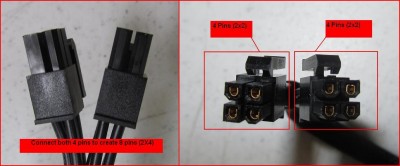

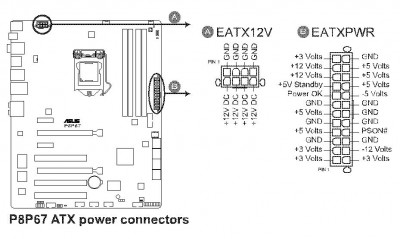

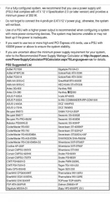

Skacok kéne egy kis help, mert nem jutok előbbre.
Létezik az alaplapi 12V-os (8pines) csatlakozóból több féle?
Megvettem a Corsair AX 850-et, viszont nem megy bele mind a 2x4 pin hanem csak az egyik (egyébként 1x4 pinnel is megy a P8P67 lapom).
Érdekesek ezek a dugellók, lehet hogy tényleg több féle van:
Asus manualban 4/8Pin EATX 12V-os dugellóról írnak
Corsair oldalon és leírásban: EPS/ATX12V CPU CableÍme néhány infó:
Asus user manual info:
AX8540 csatija így néz ki:
