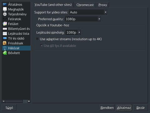

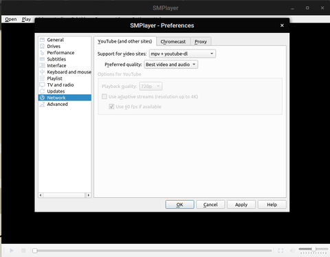

anorche1
#77479
Most hogy mondod, nem működik.
Nekem is max. 1280x720-ba játssza le, akármire állítom.
Nekem elég, a 24 collos monitoromon, az csak FHD vagyis nálam a 4K kiesett amúgy is de ez persze nem megoldás a kérdésedre.Csak hangosan gondolkodok mert tök vagyok hozzá, valami köze van ennek az egész külső playeres yutub nézésnek a youtube-dl hez.
Nem lehet hogy abba kéne valamit átírni, esetleg a confjába hogy legyen FHD, meg 4K is?Mivel életemben nem használtam a yt-dl-t, vagyis de, kipróbáltam a guiját de a 4kvideodownloaderhez képest annyira fapados hogy ment is a levesbe szegényke. Ezért nem is ástam bele magamat mélyebben a yt-dl be és annak terminálos kezelésébe,

Es mukodik is? Mert elmeletben vlc -ben is lehet, gyakorlatban viszont hd -nal jobb nem jon.
Neked fullhd/4k mukodik? -
anorche1
tordaitibi
#77451
Koszi a valaszt, firefox + vlc -vel sikerult osszehoznom. Egyet nem tudok, hogyan tudom a felbontast allitani?
anorche1

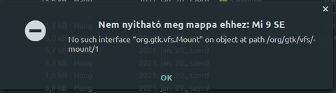

#77467
Az én szegényes linux ismereteim alapján azt mondanám, nem tudja felcsatolni az eszköz tárhelyét.
Nekem még kevesebb ismereteim vannak ilyen téren, de az én gépemen nincs ez Mi 9 SE-vel, nem hiányol semmit, ha töltésre van állítva a teló USB kapcsolata, akkor nem is kéne neki a tárhelyet látnia, csak töltenie. Azért érdekes, mert tök ugyanaz a két gép gyakorlatilag, telók is Xiaomi tesók, az OS meg tök ugyanaz.
Lehet, hogy az ADB kiegészítőt hiányolja?
Nyilván hiányol valamit, de fogja is, mert kettőnk nulla ismerete alapján ez sosem fog felkerülni.
Nem az a gond, hogy nem tölt, hanem az, hogy felugró üzenetek vannak és ez filmnézés közben zavarja a gép használóját. Azért köszi a tippet.
(ha az én gépem lenne, nem zavarna, de mivel ez a gép nem nálam lesz, nem akarok kísérletezgetni rajta, saját dolgomban nem is szoktam itt gyakorta kérdezgetni)

ubyegon2
#77466
Csak egy tipp. Az én szegényes linux ismereteim alapján azt mondanám, nem tudja felcsatolni az eszköz tárhelyét. Ettől még tölteni fog, max nem fér(sz) hozzá a telefon felhasználói tárhelyéhez. Lehet, hogy az ADB kiegészítőt hiányolja?
#77465zebra_hunzebra:
Üdv a klubban. Ha képes leszel elvonatkoztatni a Windows-tól, "levetkőzni" a Win-es beidegződéseket egy nagyon kezes OS-t fogsz megismerni és szerintem megszeretni is. Ehhez persze idő, türelem és kitartás kell. Utóbbi kettőből különösen!
Ha van másik géped, javaslom egy VirtualBox telepítését és abban lehet garázdálkodni, egyéb disztribúciókat (disztró=linux alapú OS verziók, tudod, mint a Win, csak ott lényegében egy van, itt meg annyi, mint ebbundában az albérlő) megismerni.
Biztos vagyok benne, hogy jössz még ide, mivel 1000+1 kérdésed lesz. -
Új Mint 20.1 Cinnamon rendszeren HP 8470p-n ha androidos telefon USB-n csatlakoztatva van töltés miatt, folyamatosan felugrál az alábbi ablak:
Mi hiányzik vagy mi az oka ennek? Én nem szoktam így tölteni a telómat a 8570p-n, így elképzelésem sincs. Ahogy látom, mindegy melyik USB opció van bejelölve a telón, mindegyiknél csinálja, filmnézéskor elég zavaró a gép gazdájának. Köszi, ha van ötletetek.

#77449
Dehogy.
Kell egy beepulo, van Opera, FFox es mas ala is.
Kell egy YT. stream kepes mediaplayer, a VLC es az Smplayer tutira tudja de naprakesznek kell lenni a playernek. Arc, Manjaro elony, en Ubuntun kezzel frissitem ha kell a playert mert kulonben neha nem jatssza le.
Es kell a yt-dlg.
Mindent feltelepitesz bekonfigolsz, megjelenik ha a videora jobb klikkelsz a bongoszobe egy send to ...akarmilyen player opcio es ennyi.
Minden megszokott funkcio a playerbe elerheto, en ezert is szeretem.
Nagyitas, egergesztusok, bill.kombok, feny hangero kontraszt, stb.
Feliratot sajnos meg nem tud pl magyarul.
Es a leglenyegesebb!!! Full reklammentes.
[link] -
