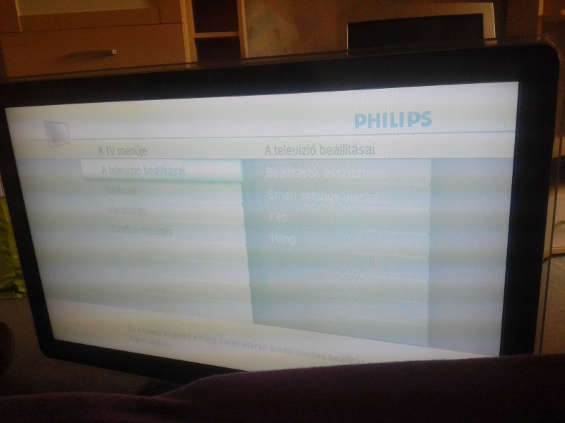

Helló.Van egy hyundai dlh 32285 led tv ami a következőt produkálja.Bekapcs után kb 10-15 perc elkezd a képernyő vibrálni vagyis inkább elsötétedni.Főleg a képernyő jobb oldala sötétedik el.Majd egy idő múlva ez állandósul is a jobb oldal sötétebb marad.Annyira hogy a fényerőt maxra kell állítani úgy lehet látni a képet.Valami tip hogy ez mitől lehet?Köszi

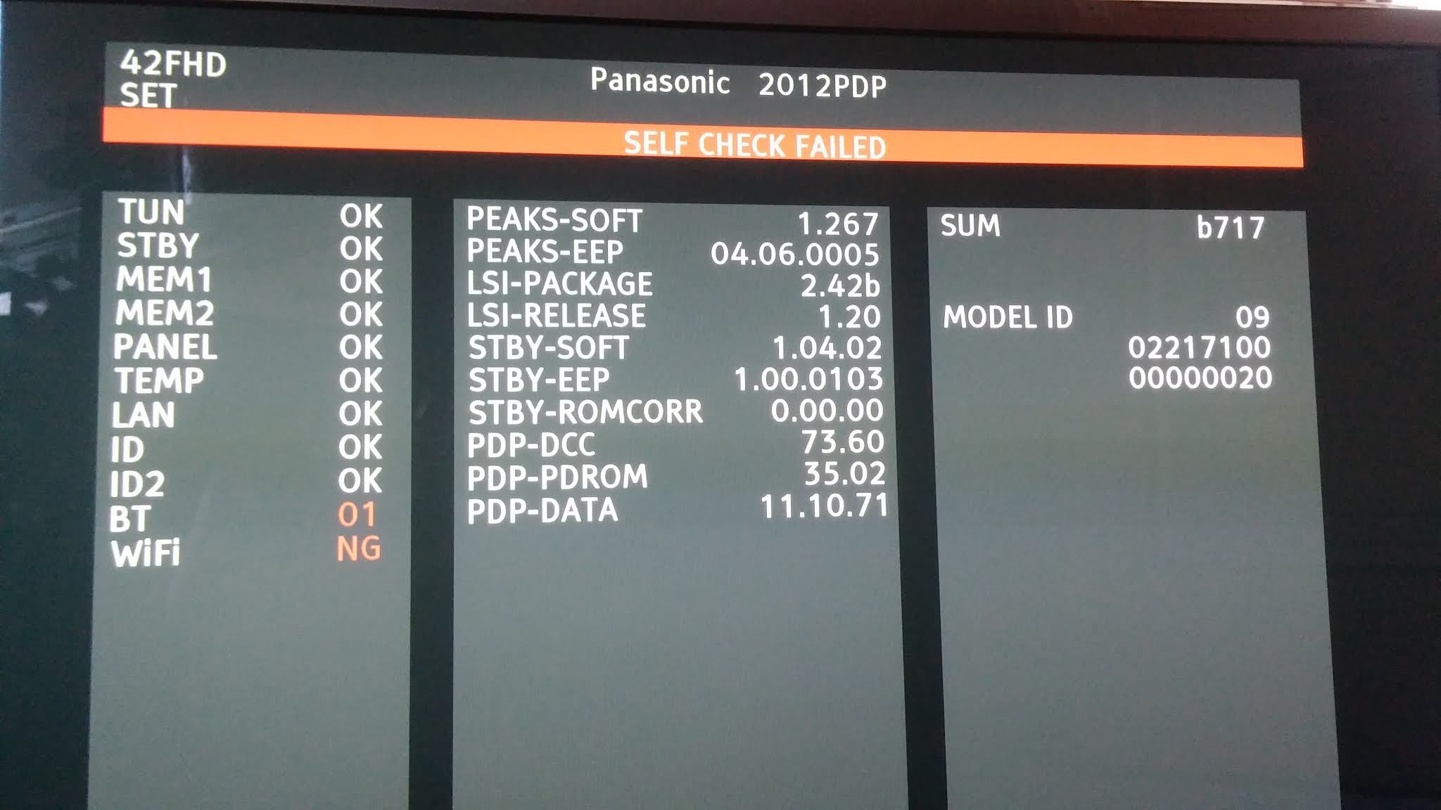

Egyelőre nem találom az egyéni beállítások mentésének lehetőségét (mármint SD-re, vagy USB-re).
Az alaplap már megjött, sőt a TV is nálam van.

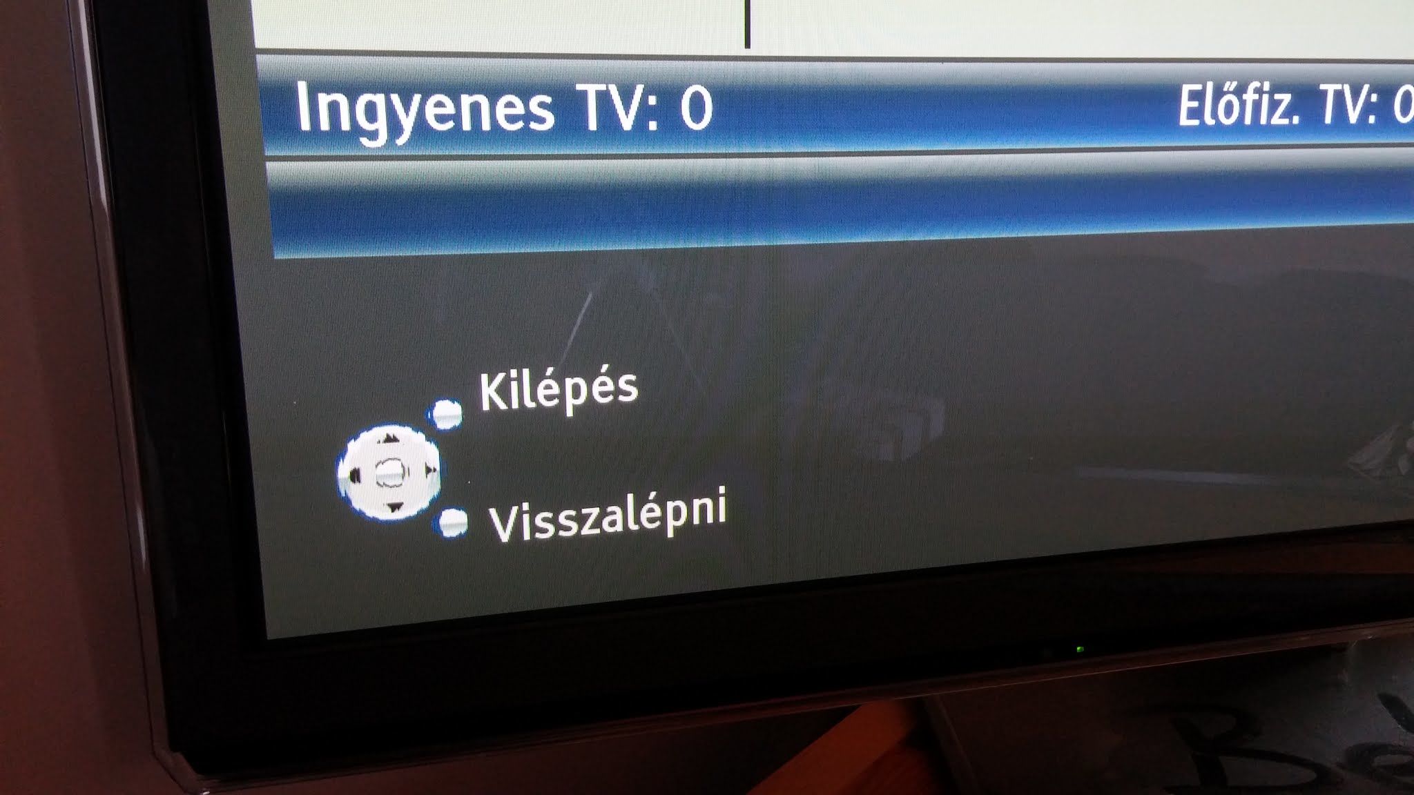

Tegnap bekapcsoltam, de általában a menü képe is szétesik az eredeti alkatrészekkel. Filmet indítottam pendriveról, de kb. 3 perc múlva megfagyott a kép és zöldesre változz (a zöld fátyol mögött' a film képi anyagával). Most újra bekapcsoltam és durván 1-2 perc elteltével a TV magától kikapcsol, majd 1 másodperc múlva be, majd 1 mp múlva ki, majd be és így tovább, míg ki nem húzom a tápkábelt. Ilyenkor hallaltszik a kattanás és a készenléti LED is zölden villan.
Ezeket csak azért írom le, mert eddig úgy tudtam, hogy a lejátszás gond nélkül megy USB-ről és csak RF kábelen, vagy HDMI-n keresztül jelentkezik a probléma (elméletileg utóbbin kapta be a villámot).Az alábbi képernyő bal alsó sarkában látszik csak a kép szétesése, de van, hogy az egész képtartalmat érinti.
Itt pedig a szerviz menübe próbáltam meg belépni, de egy gyors öndiagnosztika aktiválódott. (Készüléken a hangerő le gomb + távirányítón az info gomb háromszori lenyomása.)
Valaki tudja fejből a Panasonicok szerviz menüjébe való belépésének módját?

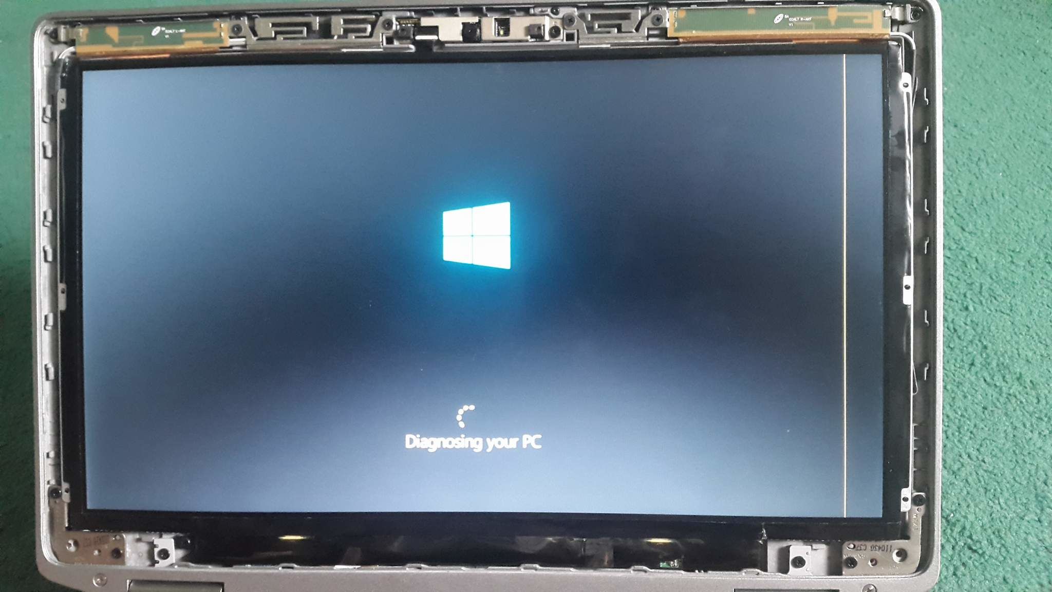

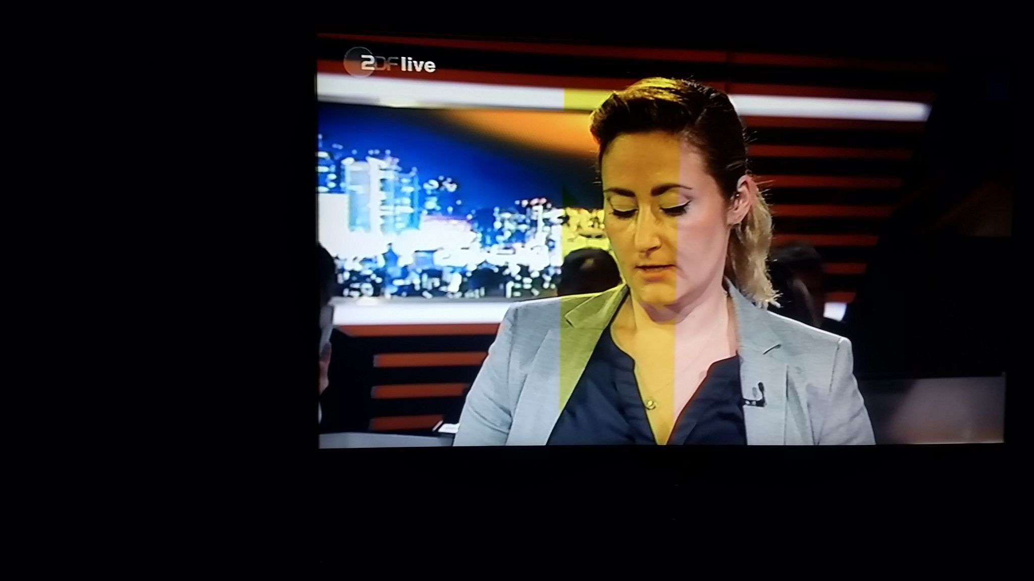

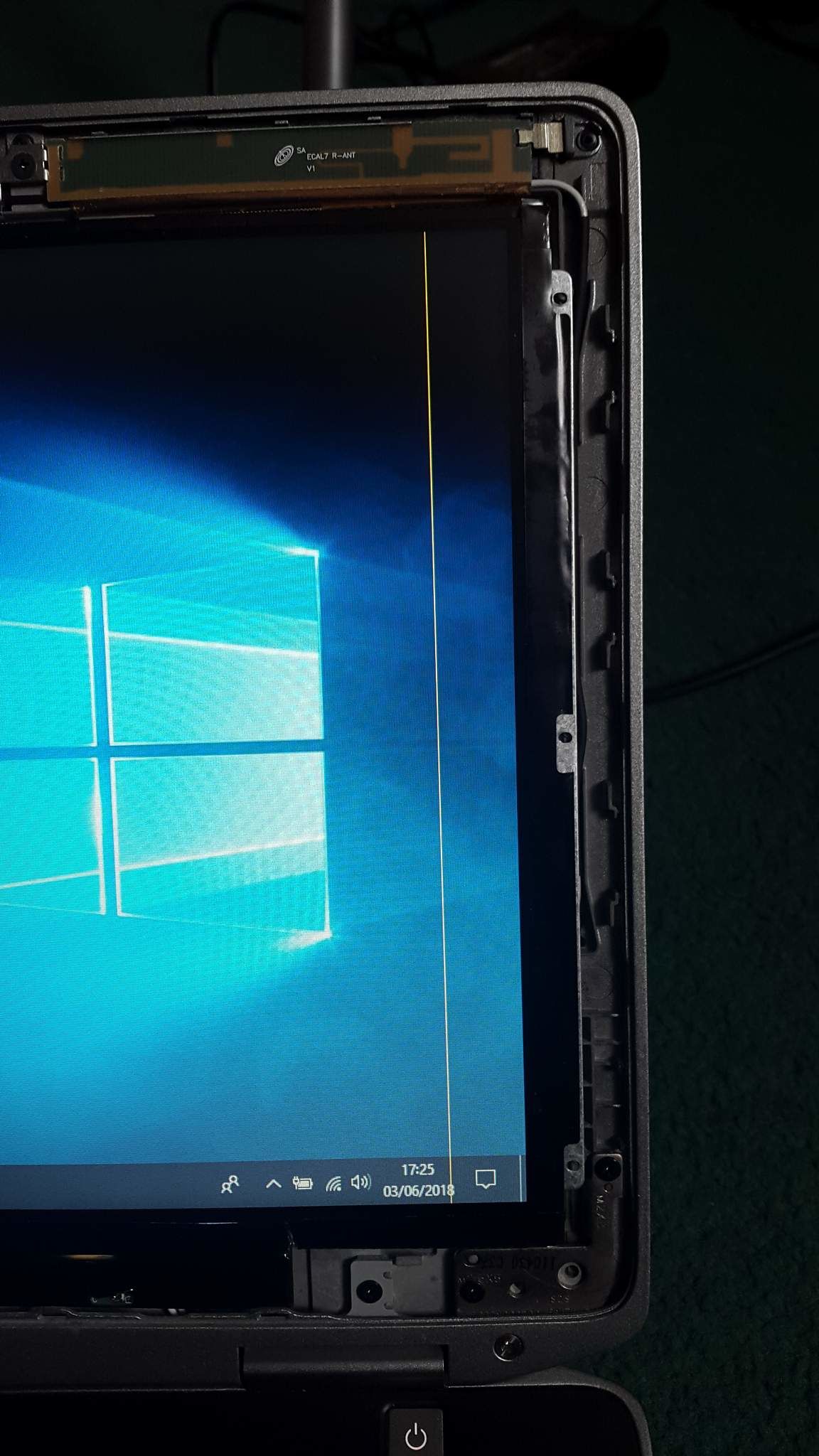

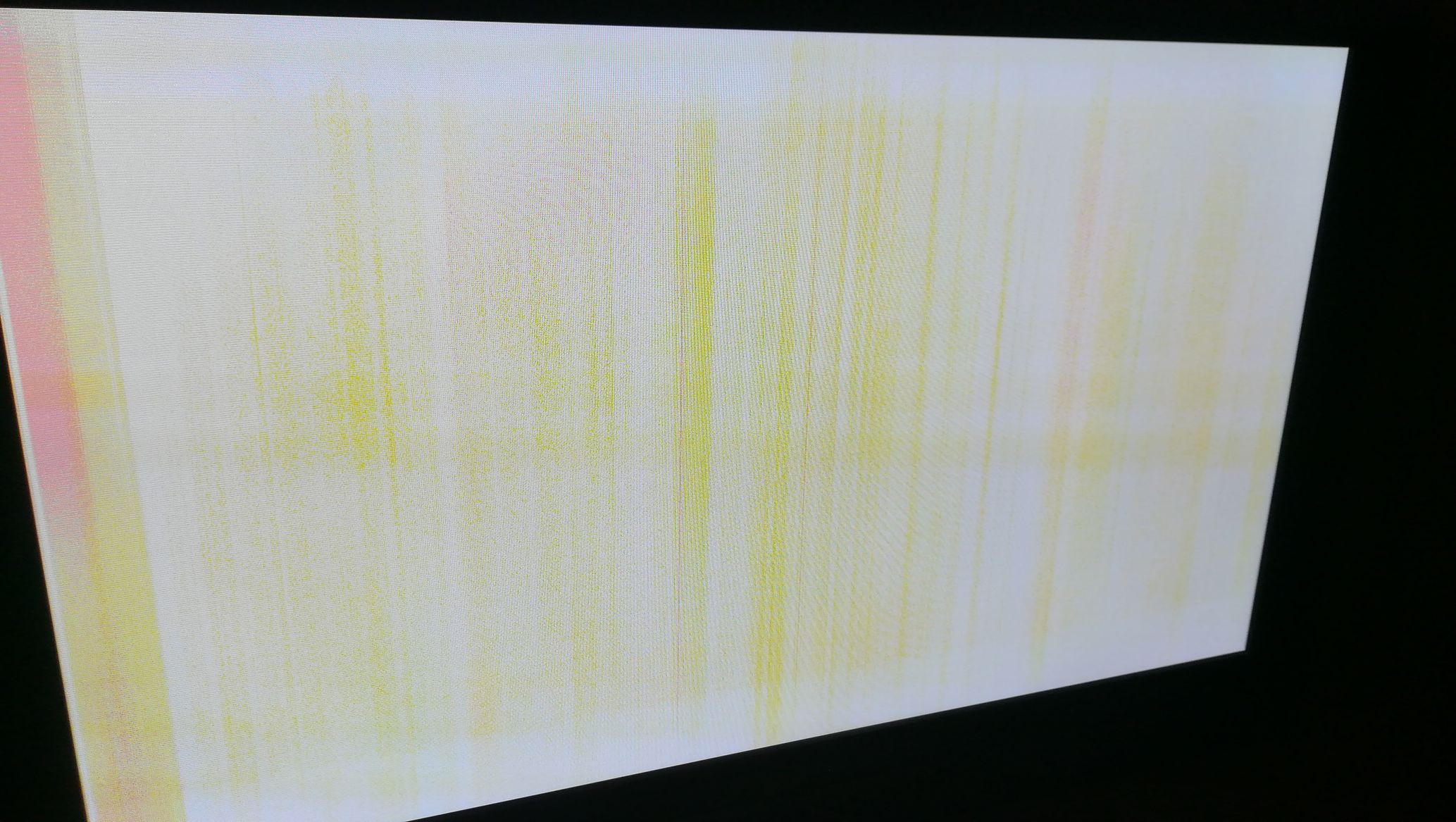

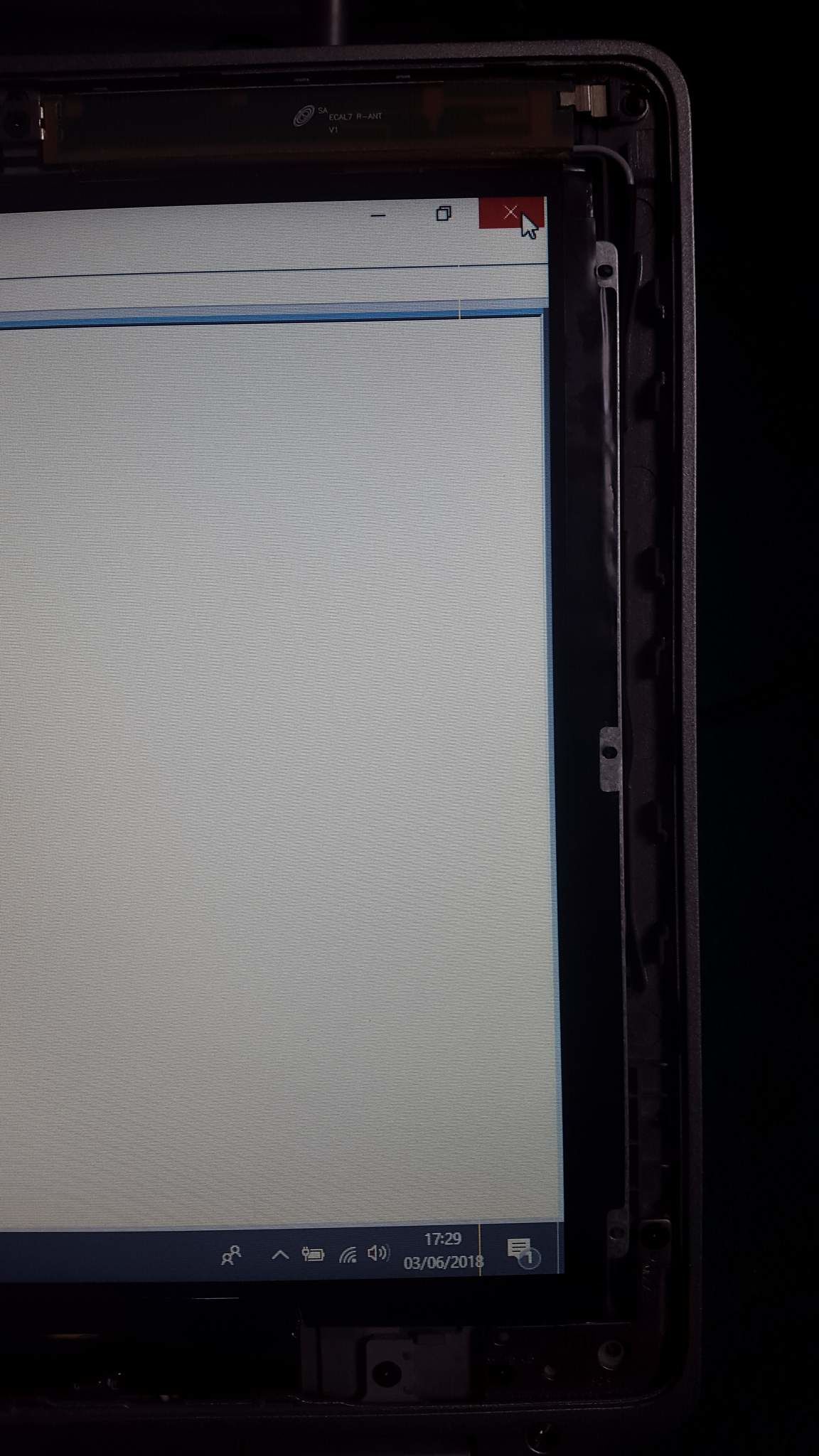

Ha sárga a csík, az azt jelenti, hogy abban a 2-3 oszlopban, a vörös és zöld kristályok folyamatosan elfordult állapotban vannak (magyarul a vörös és zöld alpixelek mindig teljes erővel világítanak). Fehér háttér esetében azért nem látszik a hiba, mert olyankor mind a 3 alpixel (vörös, zöld, kék) 100%-on megy.
Sokszor már gyárilag hibás a kijelző, de van, hogy csak szállítást követően jön elő a pixelhiba. Az is lehet, hogy neki koppantották valaminek.Ha a szalagkábel megmozgatása sem hozott változást, akkor valószínűleg kijelzőt kell cserélned. Szerintem.
A többiek lehet tudnak trükköket. Én már találkoztam olyannal, hogy elég volt kicsit megnyomkodni, óvatosan 'megcsavargatni' a kijelzőt és tartósan helyre állt a rend. Nyilván érintkezési probléma volt. Ugyanakkor, ha ez működik is, lehet idővel visszatér a csík. -

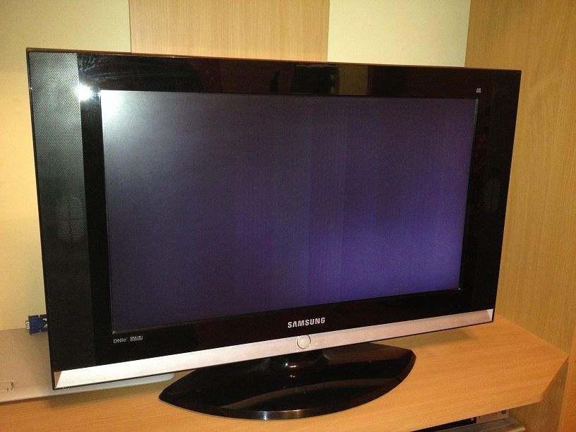

pataslogeza
Vettem egy laptopot aminek kijelzőjében van egy vékony függőleges sárga csík, ami csak sötét háttérnél lástszik, fehér háttérnél egyáltalán nem. Mi lehert ennek a baja és javítható e?
Ja, a kijelzőt már szétszedtem, a csatlakozóját megtisztítottam, bár nem látszott oxidáltnak, szóval ez már megvolt.

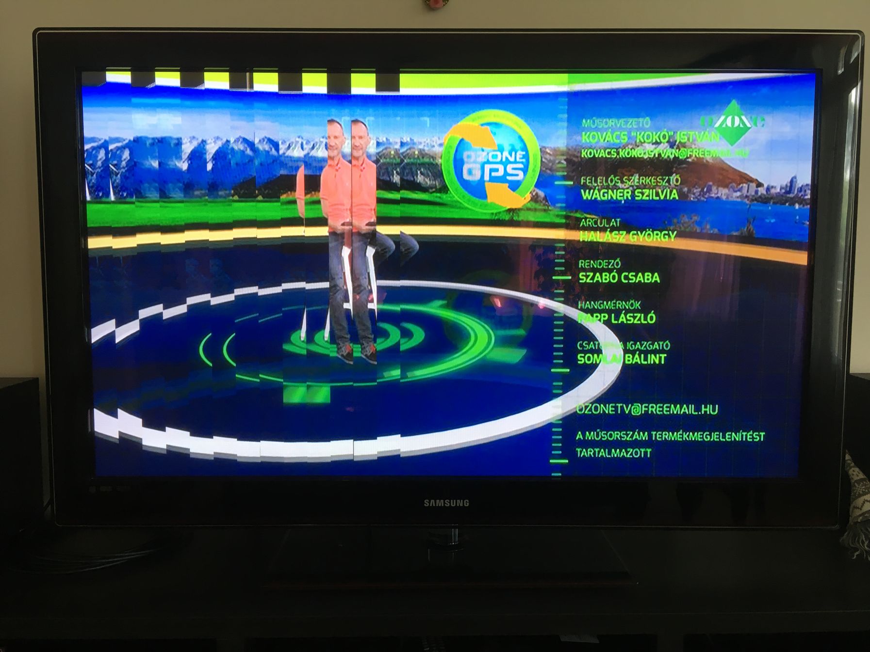

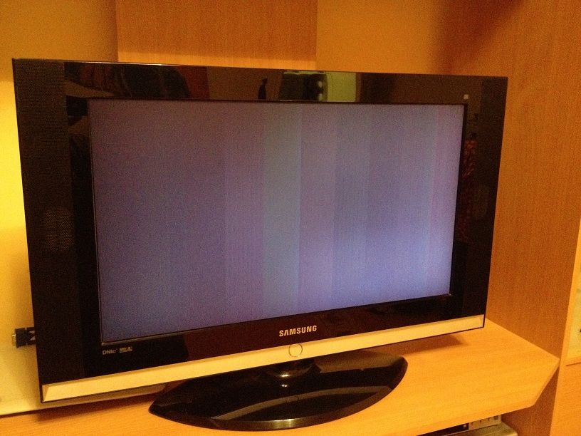

A 6 éves Samsung PS51 D550 plazma tévénk egyik pillanatról a másikra nem működik. Reggel még üzemelt, délután viszont már nem lehetett bekapcsolni. Csak kattogo hangot ad, és fekete marad a kép.

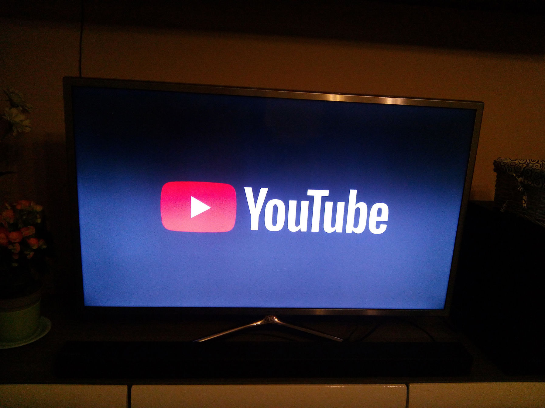

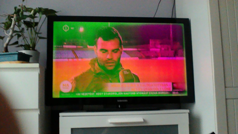

A következő problémám az lenne, hogy a Samsung UE32F500 típusú 80cm-es lcd tv szemből a jobb alsó részén a sarkától kb 20 cm re egy kb 10x5cm-es részen elkezdett villogni ill. sötétebbé válik majd visza világosodik!
Mi lehet a probléma és lehet e orvosolni és nem fog e egyre nagyobb részen így csinálni?

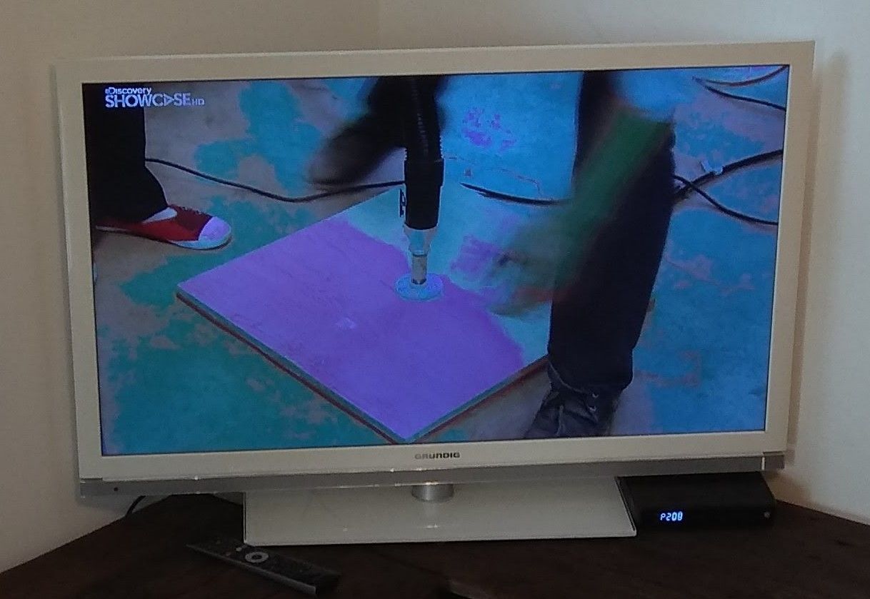

Van egy Grundig VLE 40 8160-as televíziónk otthon.
A probléma a következő:
A kép alapesetben kékes árnyalatú és torzultak a színei, kb 2 másodpercenként egy nagyon rövid időre sötétebbek lesznek a színek aztán megint torzultak. ( a sötétebb kép sem az eredeti színeket tartalmazza hanem annál jóval sötétebbeket)
Sajnos az elsötétülést nem tudtam lefényképezni.
Valakinek valami ötlet, hogy mi lehet a probléma és kb milyen összegű a javítás?
Előre is köszönöm!

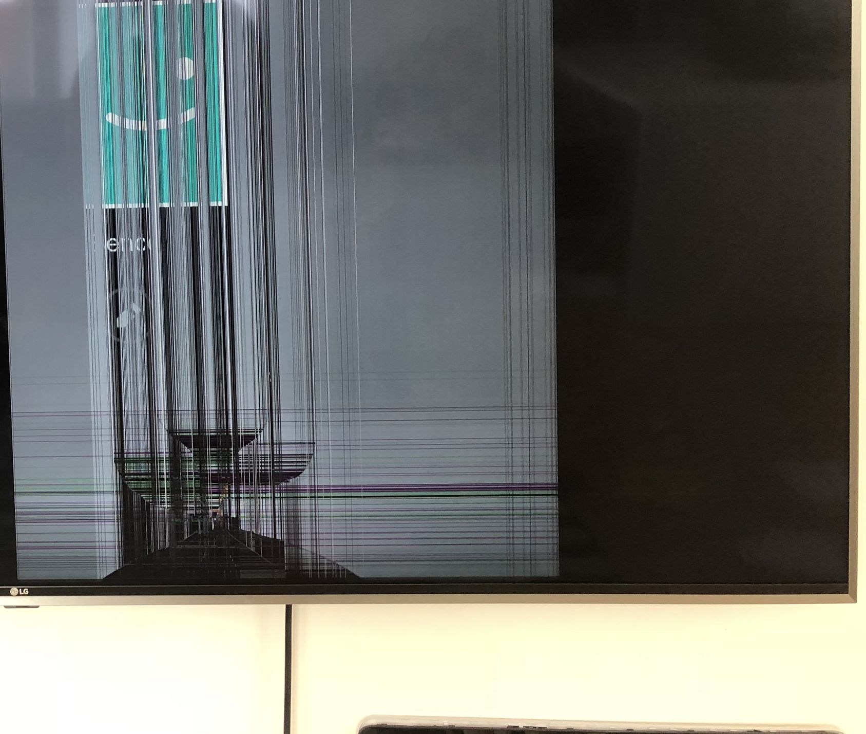

Tök jó, hogy van ez a topic, és, hogy rá találtam, remélem, tudtok segíteni!
A tv képe egyik pillanatról a másikra átváltott ilyenre, miközben néztük.
Pár másodpercig még azt is hittük, hogy ilyen a jelenet...

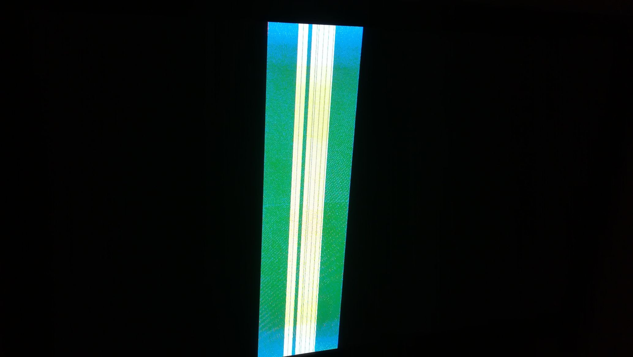

Hang van, csatorna váltás is működik, két csatorna közt teljesen elsötétül a kép egy pillanatra, ahogyan az előtte is megszokott volt. A menü és a csatorna szám jelzés sem látható de minden funkcióra reagál, amit a távirányítóval vakon tudok próbálgatni.
Halványan kivehető némi mozgás a csíkok "hátterében", tehát valamit azért próbál megjeleníteni a kapott képből.Szerintetek menthető?

Több ilyet javítottam villámkárral (most mellékes, hogy Orion / Vestel stb. többféle néven futnak hasonlók) amikor csak a tápegységet kellett javítani.
Nem kell ilyeneken gondolkodni, hogy UPC-kábel vagy akármi, mert nem tudhatod. Meg kell vizsgálni. Tapasztalataim szerint jelentősen gyakoribb a táphiba, utána vannak persze az egyéb hibák, semmi nem zárható ki.

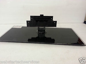

Lehet, hogy fura kérdés, de Samsung LE40B650 tévéhez keresek talpat. Nekem eltört. Létezik Budapesten tv bontó?
Ilyen kellene:
Ez a rész van eltörve:
Előre is köszönöm!

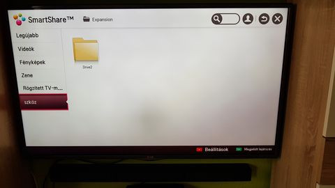

Adott egy Samsung ue49ks7000 tipusú készülék. Felismeri a külső HDD-t és a Pendrive-ot látom, a kiválasztható "források" között, de mikor rámegyek csak tölt, tölt de nem történik semmi, majd a külső HDD is kikapcsol, mintha úgy érzékelné, hogy nem kell csinálnia semmit. Ez idáig tökéletes volt, többször néztem rajta így filmet. Mi lehet a probléma?
Előre is köszi a segítséget

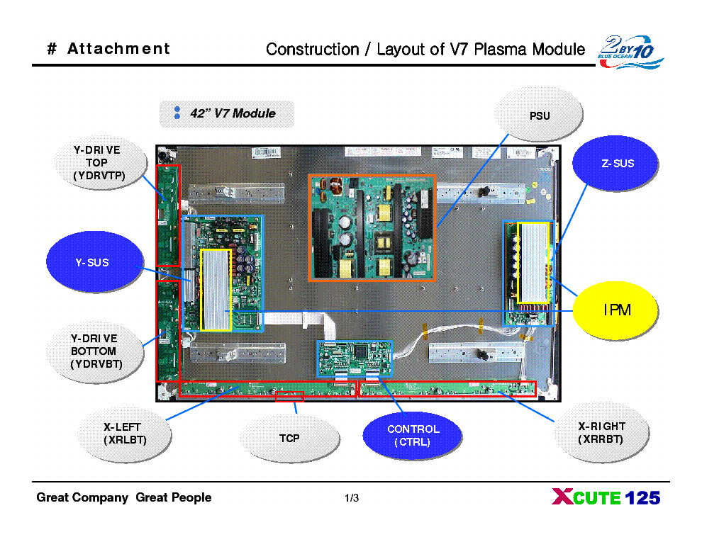

Példa kedvéért egy LG, ahol van Y-sus, utána (balra) alsó-felső buffer / drive:
Ilyen alapon mondhatnánk, hogy az Y-sus tulajdonképen egy Y-main, noha nem ez a "hivatalos" elnevezés.
Másik hozzászólásomban viszont az ST50-nél funkcionálisan az SN-board felel meg az Y-sus panelnak, csak ott egybeépítve a bufferrel is. Már csak ezért sincs értelme az Y-main elnevezésnek, hiszen ott nincs külön főpanel, egyben van. Meg egy szakvéleményben amúgy is komolytalan szerintem.

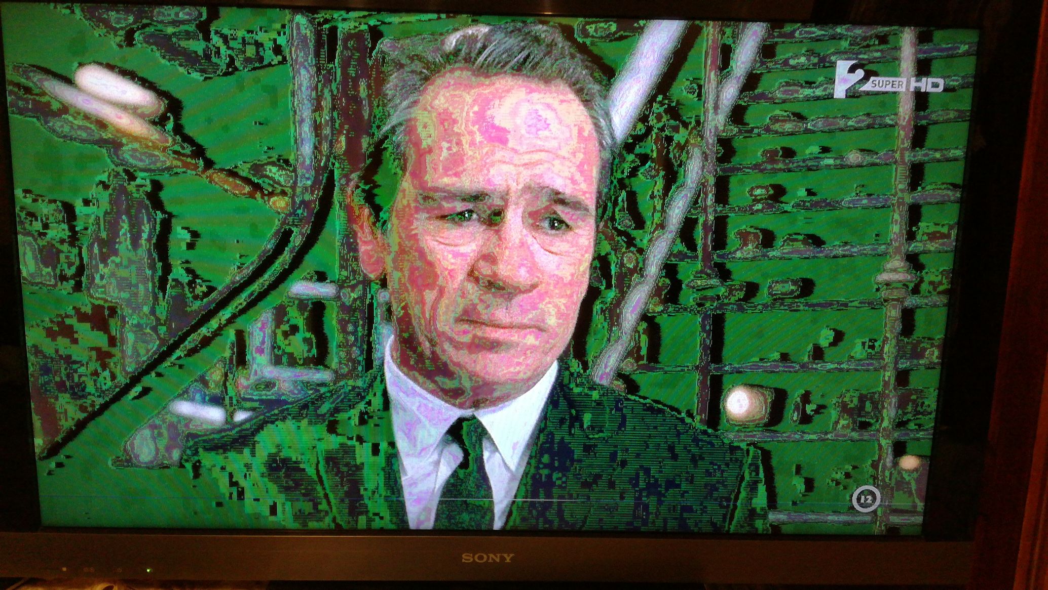

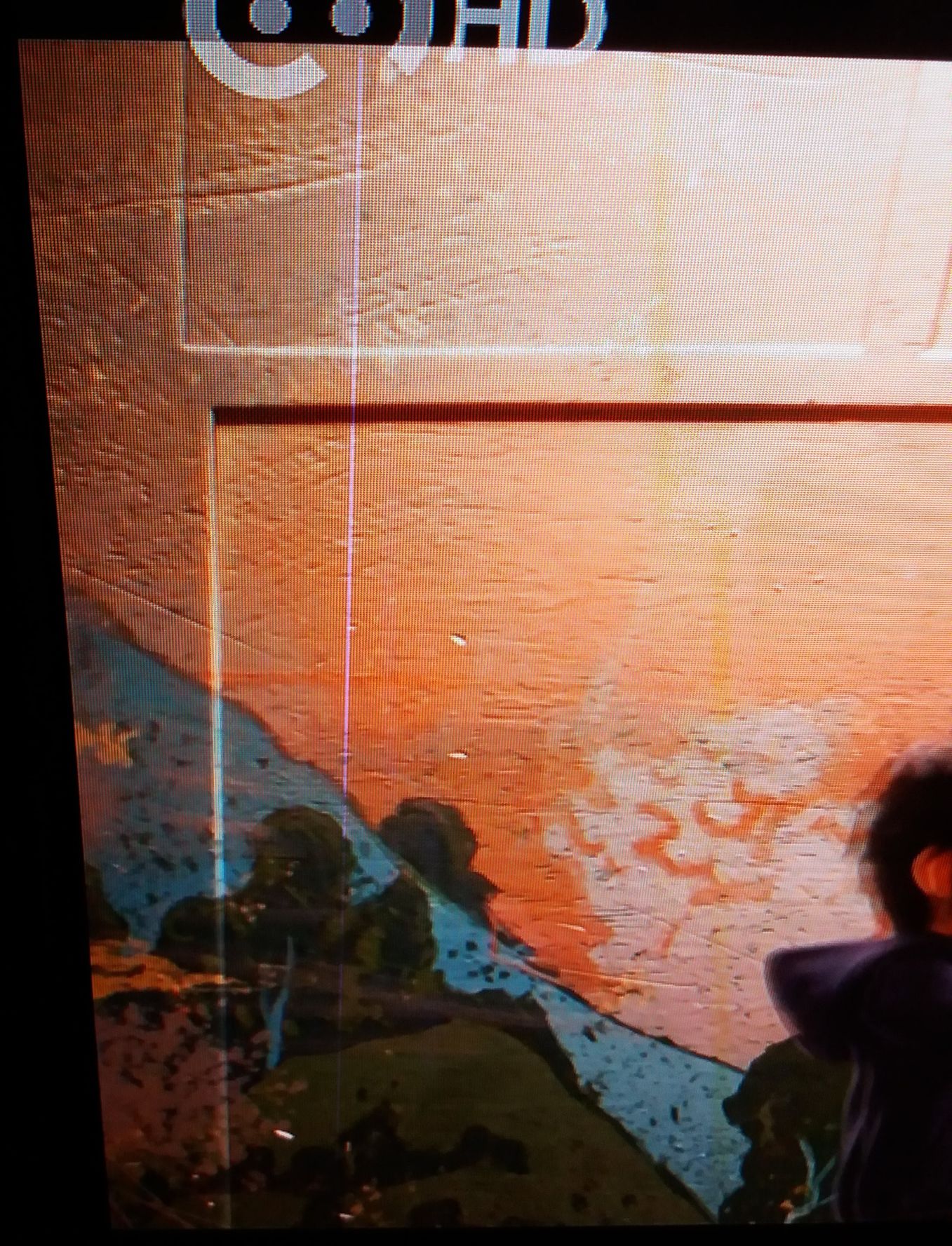

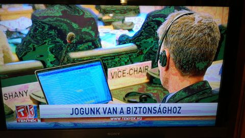

nemrég vettünk használtan egy sony led tv-t. A tv azt produkálja hogy ha a képen nagyobb egyszínű világosabb szín jelenik meg akkor csíkokat húz bele (átlósan, vertikálisan, vagy ahogy az árnyalat kijön).Külföldi fórumon azt olvastam erre a jelenségre hogy bandingnek hívják. Arról érdeklődnek hogy jól gondolom hogy ez az, vagy valami komolyabb hibát sejtet. A helyzet vajon lehet rosszabb? Jelenleg a tv-nek ezt leszámítva szép képe van, nincs rajta felhősödés és a sarkokban se világit be.

Konkrétan Y-main nincs is, már a kifejezés is csak egy magyar szleng, amin egy angol jót röhögne szerintem. Mint amikor sokan az alaplapot úgy nevezik, hogy main, ami szintén vicc, külföldön meg sem értenék.
LG plazmánál van például Y-sus és Z-sus.
De milyen szakvélemény, ahol még a panel nevét sem tudják leírni normálisan, ráadásul furcsa az egész, mivel működik a TV, csak az alaplappal van gond (A-board).

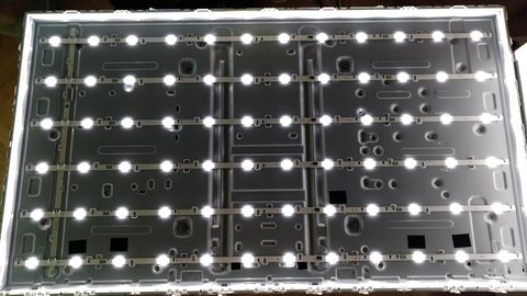

Csak, hogy egyértelmű legyen a háttér hiba. Egyébként jelentkezhet a háttérvilágítás hiba úgy, hogy bekapcsoláskor elindul egy pillanatra.
Mindenesetre rendelés előtt vizsgáld meg, hogy ténylegesen a LED-ek mentek-e tönkre. -

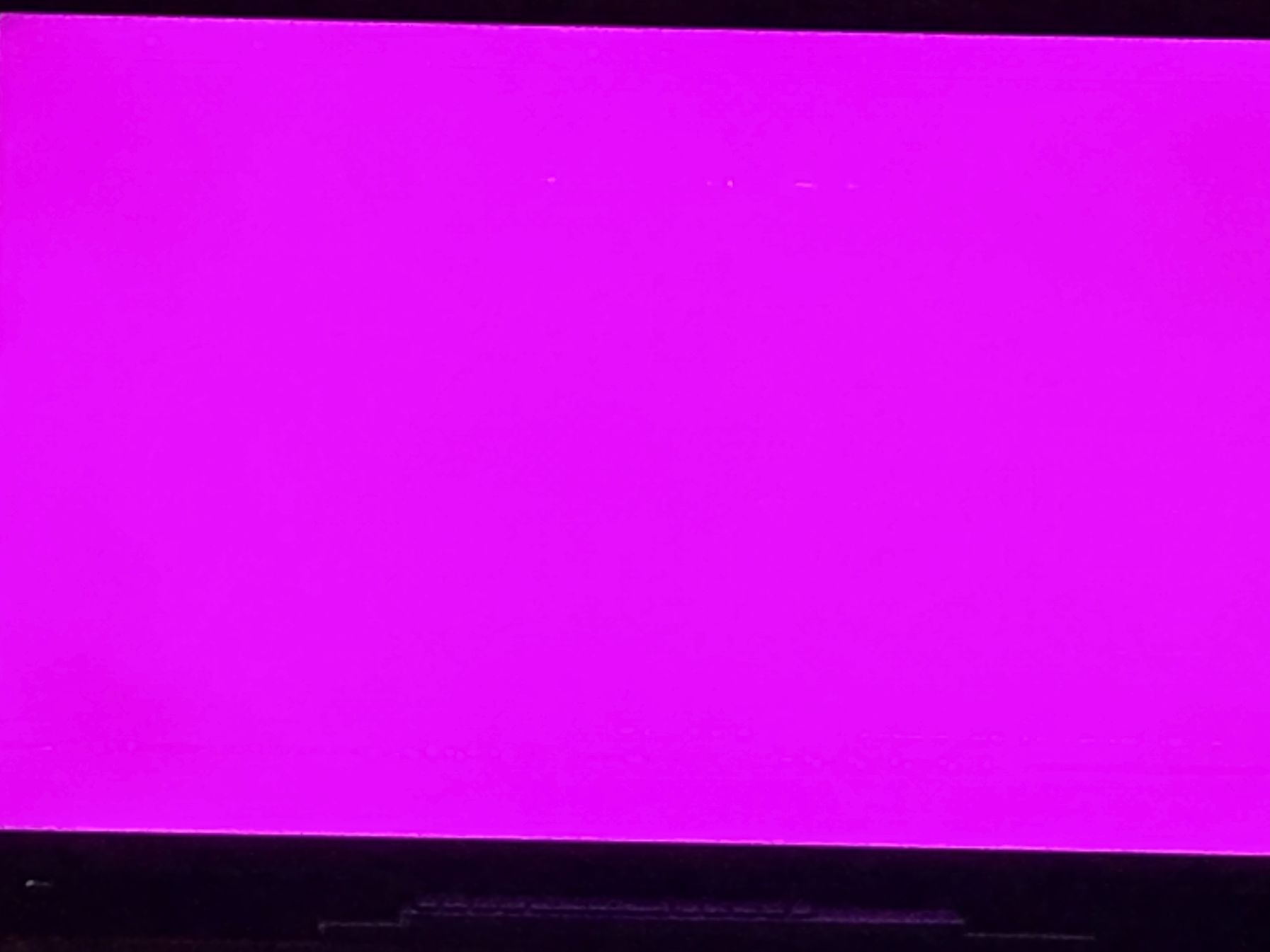

Van egy Samsung UE48H6400-as tv-ém és a bal saroktol kb 15-20cm-re egy tenyérnyi lila folt látható fehér vagy szürke tartalomnál mitől lehet ez és lehet-e javítani?

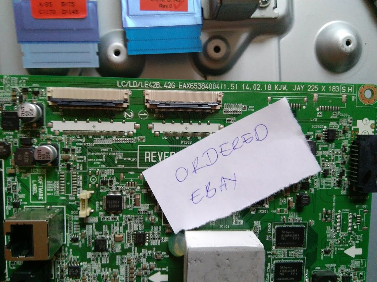

LG 42LM620S egyik pillanatról a másikra a kép eltűnt. Hang van, csatornát is vált. Bekapcsoláskor valami minimális hátsó megvilágítás dereng, de a logo már nem jön be. Javíttassam vagy kuka? Élt 3 év két hónapot...
Traxx

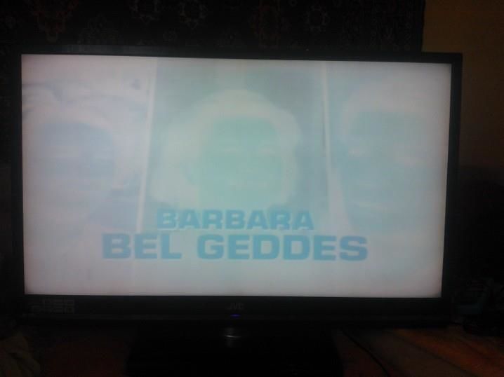

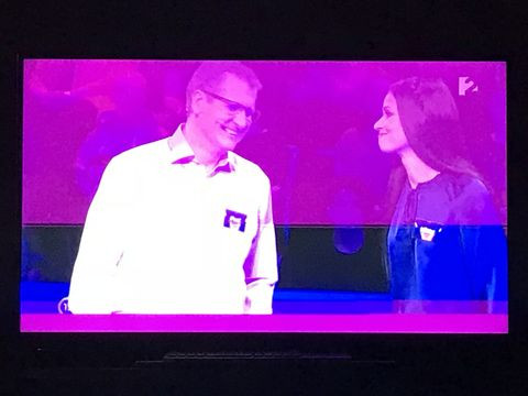

Van egy viszonylag régi, LG 42LG5000 típusú LCD tv-nk. A probléma vele az, hogy bekapcsolás után pár perccel kifehéredik a kép, kb. mint itt láthatjátok:
(nem saját kép, de ugyanez a jelenség).
Pár percre rá meg bezöldül-pirosodik, nagyjából így:
A kérdésem, hogy gazdaságosan javítható-e, vagy kuka?
Köszönöm

Adott egy Philips full hd ambilght lcd tv...probléma a következő,,,szolgáltató beltéri egységéről kiválóan megy a kép és hang viszont bármilyen más eszköznél (xbox one és 360 készüléket próbálnék használni) bizonyos időközönként elmegy a kép és a hang is..olyan mintha néhány tized mp-re elvennék a tv-től az áramot...probáltam már abba a hdmi-be dugni a csatit amelyikről a beltéri egység megy...próbáltam már másik hdmi csatikat is de nem volt megoldás a bajomra....tudtok mondani esetleg valamit rá?

Tanácsot szeretnék kérni. Van egy 4 éves Samsung ue h 40 6203 tv-m. Meghibásodott, nincs kép, de hang az van. Ha zseblámpával rávilágítok látszódik halványan a kép. Szerintetek mi lehet a baja és érdemese-e, meg éri-e még javítani?

Üdv: van egy LG TVm,(43UH6207) az egyes HDMI porton nincs hang, azt hittem az új zGemma vevő vacakol, semmi hang nem üzemel, a többi porton okés a hang, kábelcsere volt, factory reset(TVn isBoxokon is), több box teszt, de semmi, minden volt már... be fog dögleni? Vagy ez már hiba?

Egy három éves Sony kKDL-40w605B tv idönként kikapcsol és a piros állapot előző LED hatszor villog, majd újrakezdik a villogást. Áramtalanítását után a készülék bekapcsol és müködik. Tudjátok mi lehet a hibája, márkaszervizbe érdemes vinni, vagy tud itt valaki segíteni? Köszönöm előre is a válaszotok.

Samsung UE32F5000 LED tv-nek van egy olyan hibája, hogy fényes foltok vannak a panelen 2 helyen is, amik főleg fehér alapon zavaróak:
Az egyik foltra még régebbről emlékszem, kb. évek óta meglehet, de mivel a tv olyan helyen állt, ahol a nap néha rásütött, egyáltalán fel sem tűnt. Most átettem egy sötét sarokba, és feltűnt 2 fényes folt is.
Mi lehet ez és javítható-e? -

bendeguz1981
Sziasztok egy kis segítség kéne kaptam egy 3d-s samsung plazmát PS43D490 azzal a hibával hogy bekapcsolás után kb:8mp és kikapcsol de menet közben ezt csinálta.video itt
a narancssárgásodást az y panelen lévő potival tekerés közben eltünt,,és a kikapcsolást megoldottam át kellett forrasztani az x-main panelt pár helyen megrepedt a forrasztás.most üzemel de az x-y panel zizegő hangot ad de legjobban a világos tartalomnál ez mitől van?(paneleken csavarokat meghúztam)
ez a két panel van benne
y-panel:lj41-09479a
x-panel:lj41-09478a
köszi a segítséget
elképzelhető hogy valamelyik panel döglődik? -

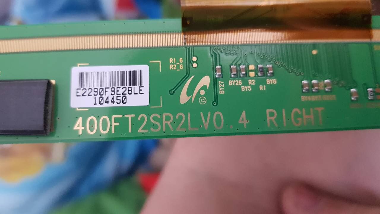

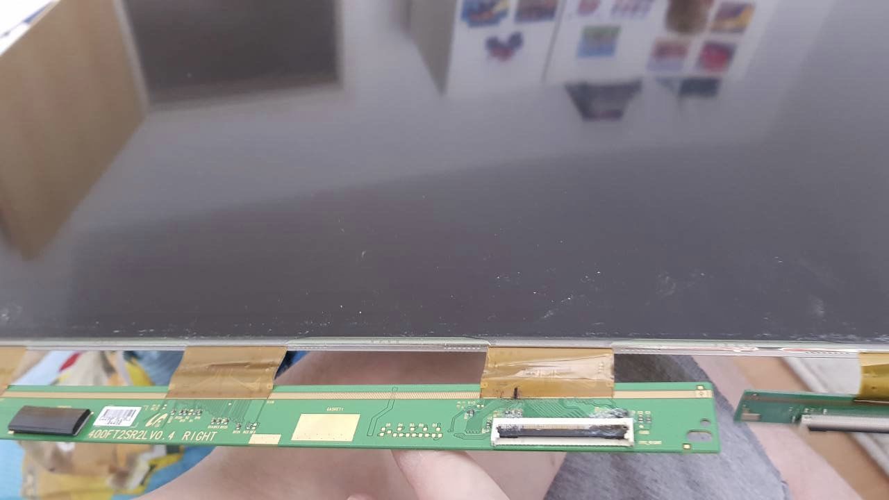

Cserélni nem akarom, mert aprónak tünik, de zavaró. Nem pixelhiba szerintem, mert halványan ad jelet.
Szétkaptam, mert csatik megtisztít, fel-le húz, ez sajnos nem segített.
Páran írták más gondra ezt a T-CON panel cserét.
Ilyen gondnál is ez a megoldás?
Hol lehet olyat vadászni vagy megnézni kompatibilitási listát (mert gondolom nem csak egy fajta panel jó egy tv tipushoz) -

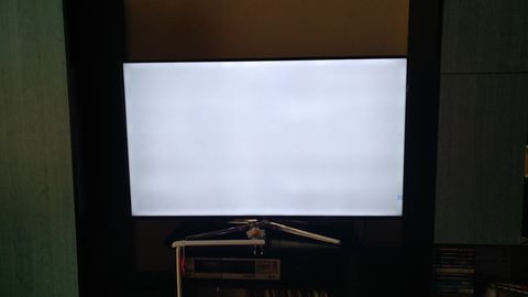

Úgy néz ki hogy Samsung UE32F5000 LED tv-m inverter hibás lett. Hang van, de töksötét a kép. Elsötétítettem a szobát, és rávilágítottam a képernyőre, nagyon-nagyon halványan lehet sejteni valami mozgóképet. Azt olvastam hogy ez így vszeg nem lámpa hiba, hanem inverter.
A gari persze már lejárt, de bejelentettem az Oktogon Kft. szerviznek.
Mennyibe kerül egy inverter csere, vagy mennyibe fog fájni egy ilyen javítás? Vagy hagyjam a fenébe és vegyek újat? -

2010-es Panasonic TX-P42X20E bekapcsolás után 1 piros villogás illetve ha szerencsém van elindul. Gondolom kondenzátor? Van róla valakinek infója melyiket kellene cserélni? Szemre mindegyik rendben lévőnek látszik.
köszi

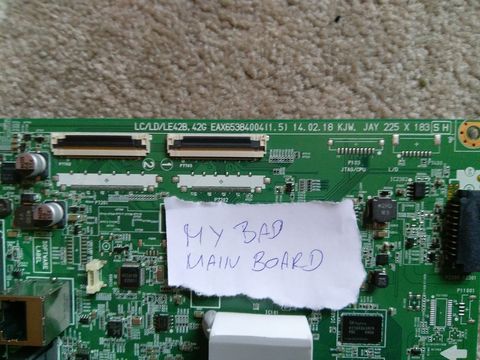

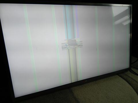

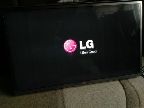

Sziasztok! Adott egy LG 32LB650V televízió. Bekapcsolás után az LG logó ráfagy. Elvittem szervizbe (persze kb 3 hónappal már lejárt a 2év gari), ott mondták ez alaplap hiba, csere kb. 60 ezer Forint (tv se ér annyit már). Nos így ebayről berendeltem egy másik alaplapot (~15 ezer Ft, ennyit még megér gondoltam), igaz 42LB650V-ből szedték ki, de az eladó mondta ha a típusszám megegyezik (az megegyezett), akkor tuti jó lesz. Nos beszerelés problémamentes, indításnál viszont ez a kép fogadott:
Láthatóan működik a tévé, és a menü, műsor is megy rajta. De olyan sávosan tükrözve lenne, és teljesen csíkos, semmi nem látható igazából, csak részletekből következtetek mi megy épp.Írtam az eladónak, aki továbbra is állította, hogy az alaplappal semmi gond, mindet leellenőrzik. Másra hárította a hibát, biztos a TCon hibás. De ha a régi alaplapot rakom be, akkor nincs csíkozás, szép a kép, igaz az LG logonál lefagy:
Olvastam még alaplap sütőben való felhevítéséről is, de efelől szkeptikus vagyok, és másik írták 1-2 hónap múlva ismét ráfagyott a Logo a képernyőre, és nem ment tovább. Nos havonta alaplapot sütögetni sem szeretnék. Jelen állásban pedig úgy néz ki, kuka az egész tévé. Esetleg valami ötlete van valakinek ? Érdemes ezzel még foglalkozni ?

22ˇ-os monitorom egyik ccfl csöve elhalt. Szeretném újra működőkepéssé tenni, de csövet nem lelek sehol hozzá. Valakinek ötlet, hogy merre nézzek körül? Bármilyen megoldás érdekel: új, használt, törött LCD-ből kukázott, stb.Köszönöm.
Kin
ps: nem LED-esíteném...

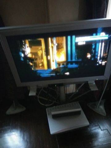

World of Vision tipusú 12 éves plazmatévém amíg be nem melegszik ccai 5-10 perc, élvezhetetlenül sötét és remegős képet ad.
Úgy érzékelem, h egyes csatornákon ahol erősebb a jelszint ott kevésbé produkálja ezt a hibát. Például ha a HBO-ra váltok ott még órák múlva is ilyen mint a csatolt képen pár másodpercig, míg a közszolgálatikon és RTL, TV2-n ezt nem csinálja miután bemelegedett.
Köszelőre

Sziasztok. Adott egy Samsung ue65mu8002 típusú tv az lenne vele a gond hogy egy csatornán akadozik a hang illetve most-már néha a kép is elmegy tehát fekete lesz a képernyő egy pillanatra. Háztartáson belül másik Samsung tv-be átrakva a kártyát minden tökéletes se hang akadozás se kép probléma. Szerintetek mi lehet a gond? Illetve találkozott már valaki ilyen problémával:

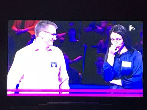

Ezt hologramnak nevezni mondjuk megtévesztő, mert nem az. Ha nem látnám fotón, akkor pusztán a "hologram" szó alapján hihetnék mást is, komolyabb hibát is.
T-Con panel szokott ilyet okozni, ami viszont általában javítható, csak ennél a típusnál így látatlanban nem tudom, milyen van benne.
