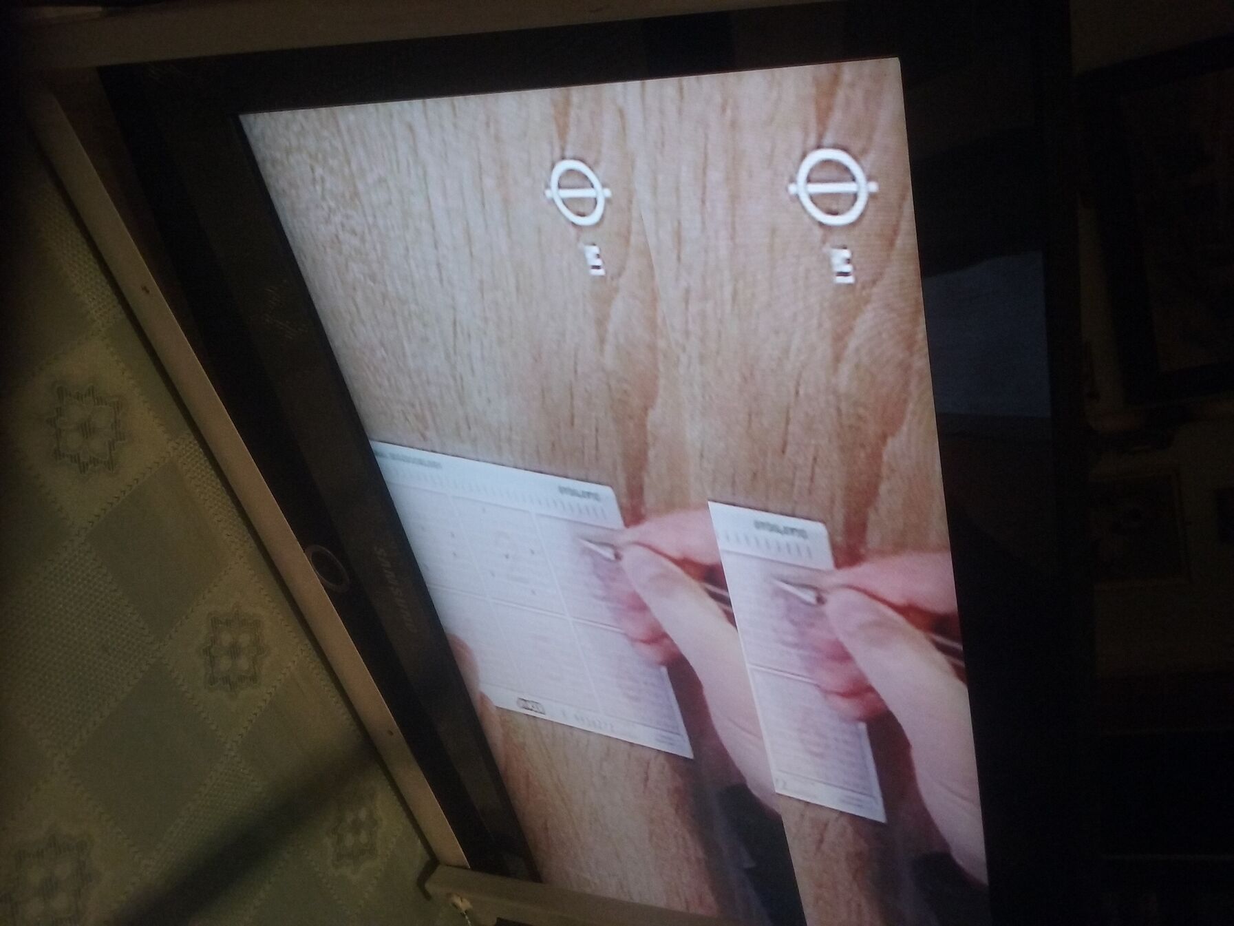

Várnám ötletét Axl-nek a kijelző panelon valami dög de nem értem mert a vízszintes ismétlődik mit ha kétszeres freki volna vagy leállt valami. Volt amikor nem volt képtartalom aztán a szélét nyomogatva megint két kép lett.

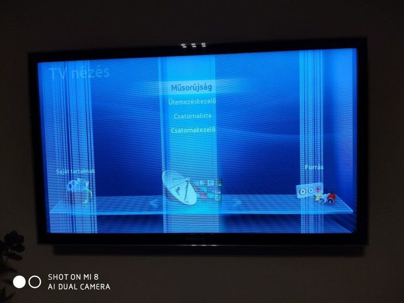

Van egy Samsung UE32D5000 típusú LED TV -m és a napokban horizontálisan és vertikálisan becsíkozódott. Néha a hiba megszűnik és tökéletes. Szétszedtem, nyákokat megmozgattam, szalagkábeleket ki-be mozgattam de továbbra is rossz.
Valakinek ötlet?
Köszönöm!

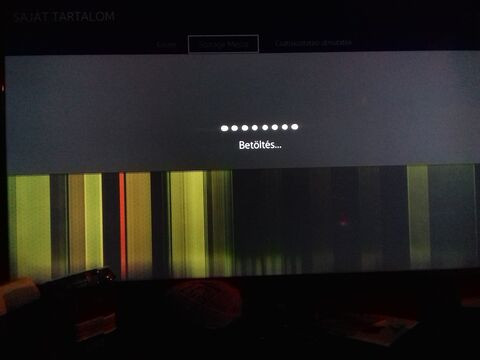

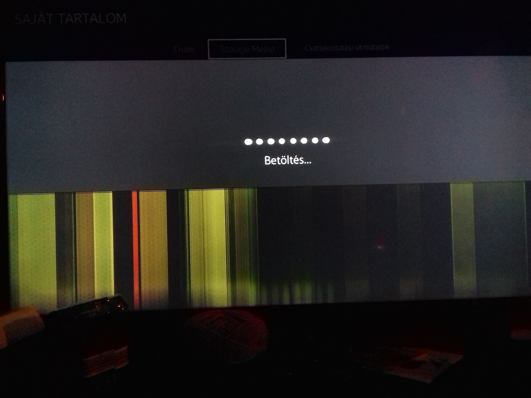

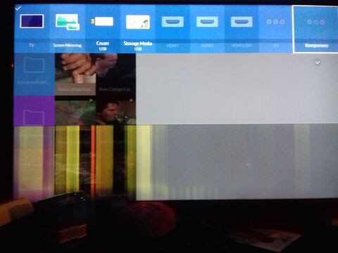

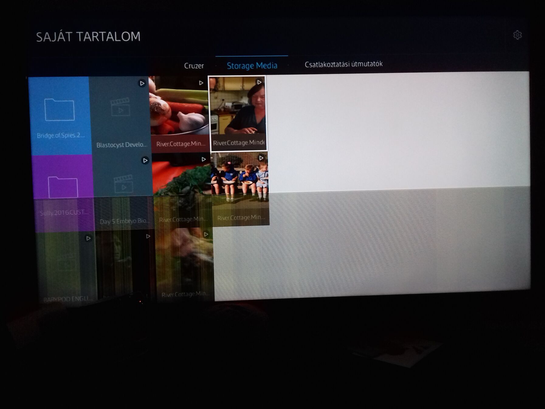

Adott egy 8 éves Samsung UE40D5000 TV a képen léthatü hibával.
Ezt érdemes még javítani vagy kuka?
Ha javítható kb. mennyi lenne? -

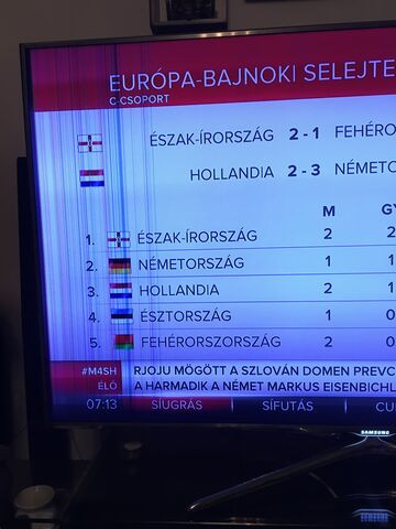

Sziasztok!Lenne egy Samsung UE55ES6100 tv.A kép bal oldalán sötétebb lett a kép alul pedig csíkok jelentek meg!Csatorna váltáskor nem tűnik el rögtön az előző csatorna és szellem képes a sötétebbik oldal!Ebben szeretnék segítséget kérni!Mi lehet a gond?Lehet-e javítani gazdaságosan?KÖSZÖNÖM

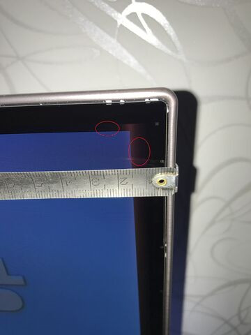

Sziasztok, Nem tudom mennyire normális jelenség, hogy a kép széléből mostanság(legalábbis most vettem észre) levág a tévé fél centit, de van hogy 1 centit is. Hol bal oldalon, hol jobb oldalon, de felül és alul is előfordul. Bekapcsolás után kb. 5-10 perccel kezdi. Találkozott már valaki hasonlóval? Bár tegnap Media Markt-ban a bemutató LG b8 tévén is hasonló volt a jelenség, bár ott csak fél centi nem ment a kép szélétől(bal oldalon).
