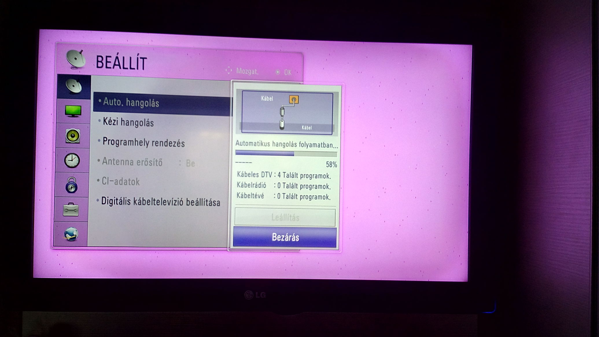

KFORboy
Halihó...

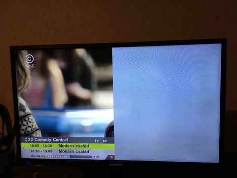

Ez micsoda?
Csak amolyan fénytörés, aztán 3 perc múltán eltűnik... illetve most állítólag teljesen... nem produkálja újra
Huzamosabb ideig pincében tàrolt tv, LG 42LH5020Milyen hiba lehet/lehetett ez, és a jövőben kellene-e aggódnom miatta?
Ma veszem meg, tehát jó lenne tudni...

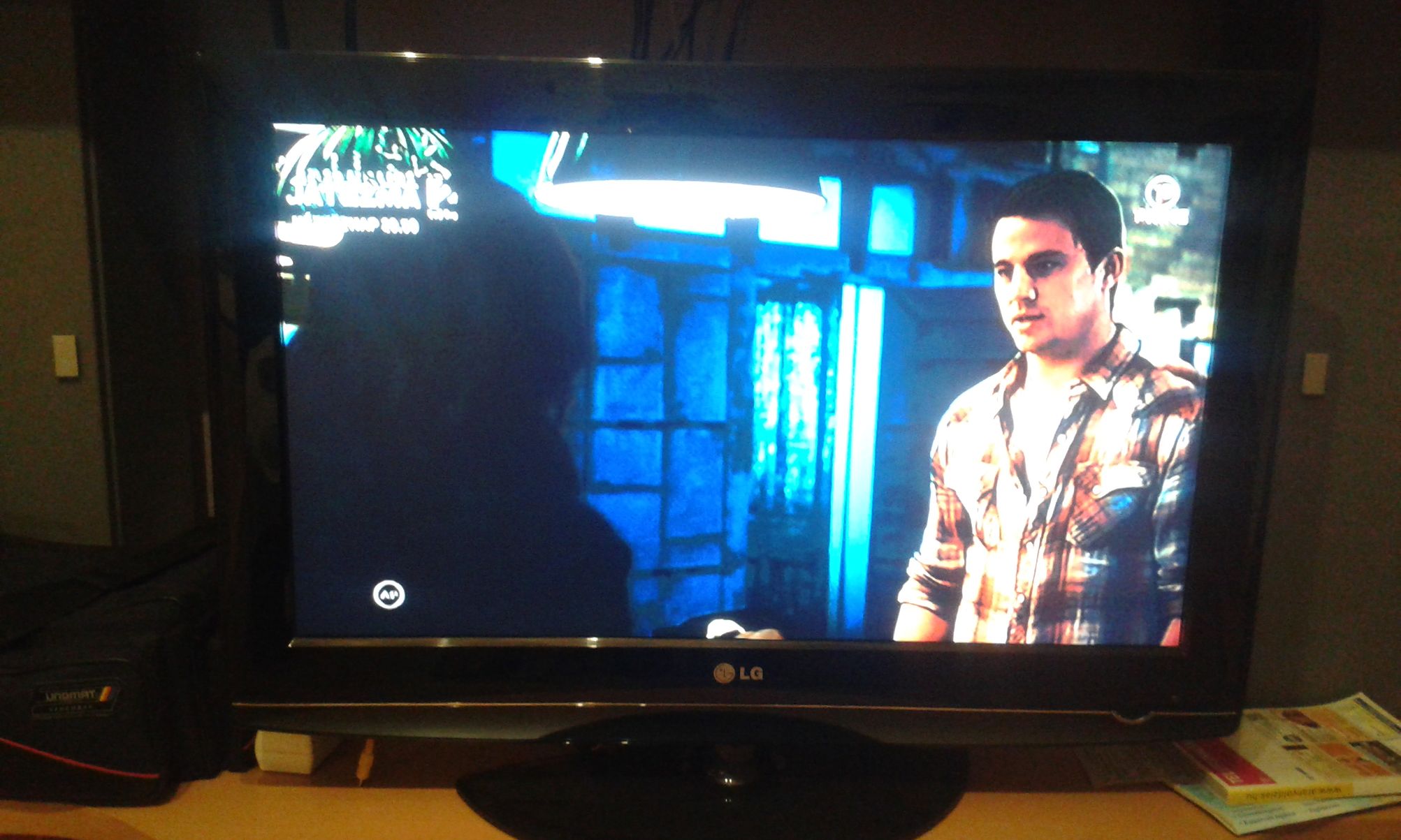

Sziasztok, volna egy LG lcd tlevízióm, amivel akadt egy kis problémám. A jelenség a következő...
Nagyjából egy-másfél órát hibátlanul működik, majd ezután megjelenik egy 10cm széles zavarosan vibráló függőleges csík. Vajon érdemes vele foglalkozni vagy kuka??? -

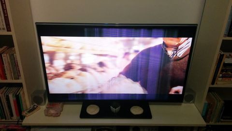

Ma el vették az áramot fél napra, s mióta vissza adták ilyen a TV képernyője: [link]
Szerintetek mitől van? Meg lehet javítani?

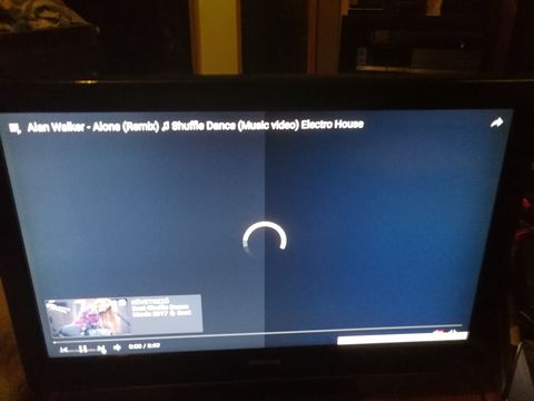

Sziasztok van egy régebbi Samsung le32b350 lcd tv-m. Több hónapig működött Win 10-es tablettel és laptoppal Win 7 és Win 10-el. Tablettal azt írta nincs jel amikor összedugtam felvillant a tablet képe, aztán nincs jel. Gondoltam biztos rossz az átalakító kábel rendeltem újat nem is foglalkoztam vele mert a laptoppal jó volt, de már azzal sincs jel. Set top box-al működik a tv hdmi-vel. Driver telepítéseket próbáltam újra telepítettem a gépet, másik kábel se segített. Tv-vel lehet baj?

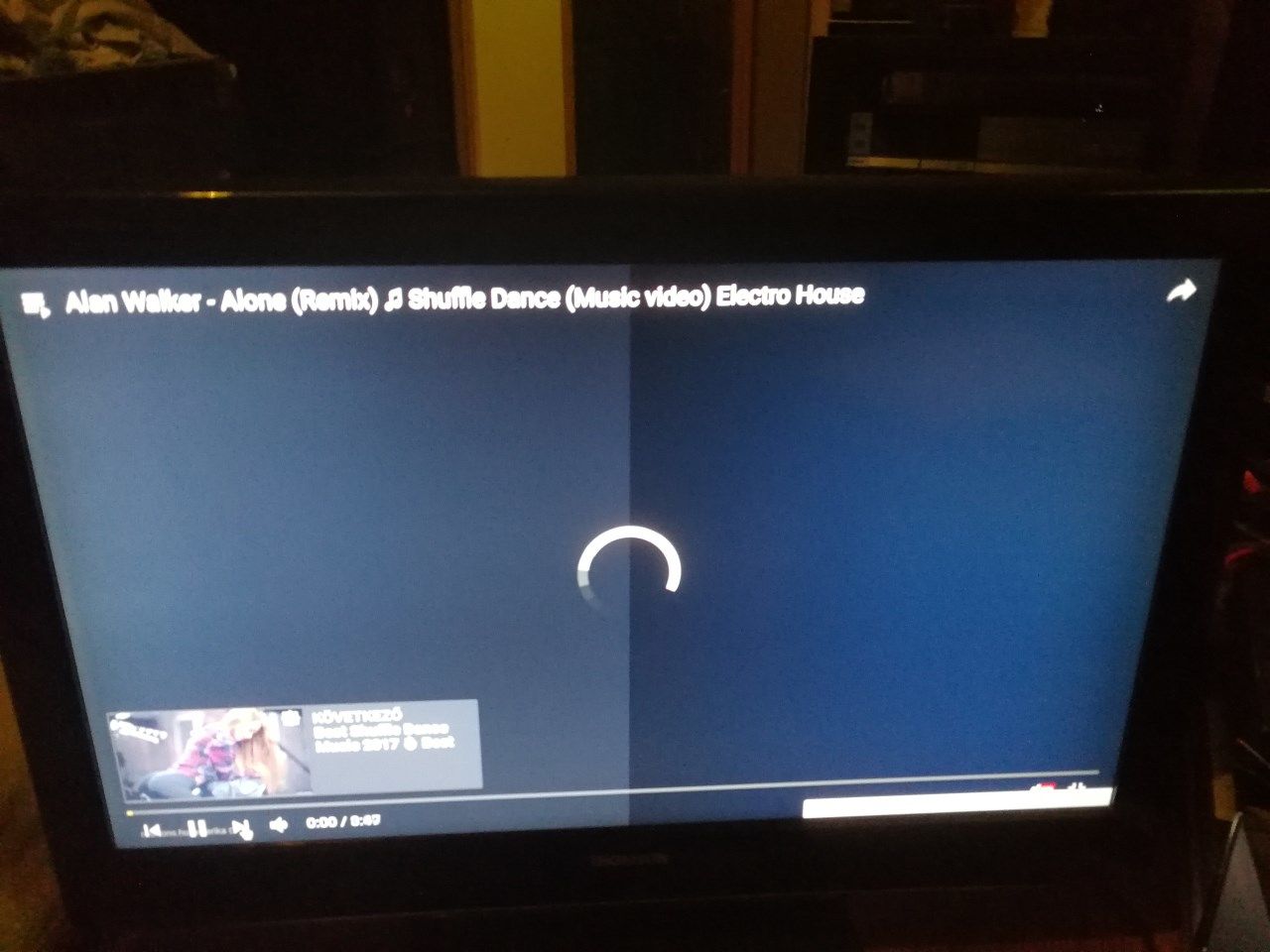

Kaptam egy tv-t, konkrétan erről a típusról van szó: Samsung LE26A330J1.
26" LCD.
Látszólag, tökéletesen működik, jelenleg ez van rákötve a sz.gépre és ezt használom monitornak. A tv tesztelés céljából van nálam és ahogy nézem, észrevettem, hogy körben a kép szélétől befelé, olyan 1.5-2cm-es sávban, egy árnyalattal sötétebb a kép, mint máshol.
Ez mitől lehet, illetve ez hiba egyáltalán, vagy ez ilyen?
Illetve fehér képet nézve, ott körben, a szélén, egy picit mintha sárgásabb lenne a kép a többi részhez képest. -

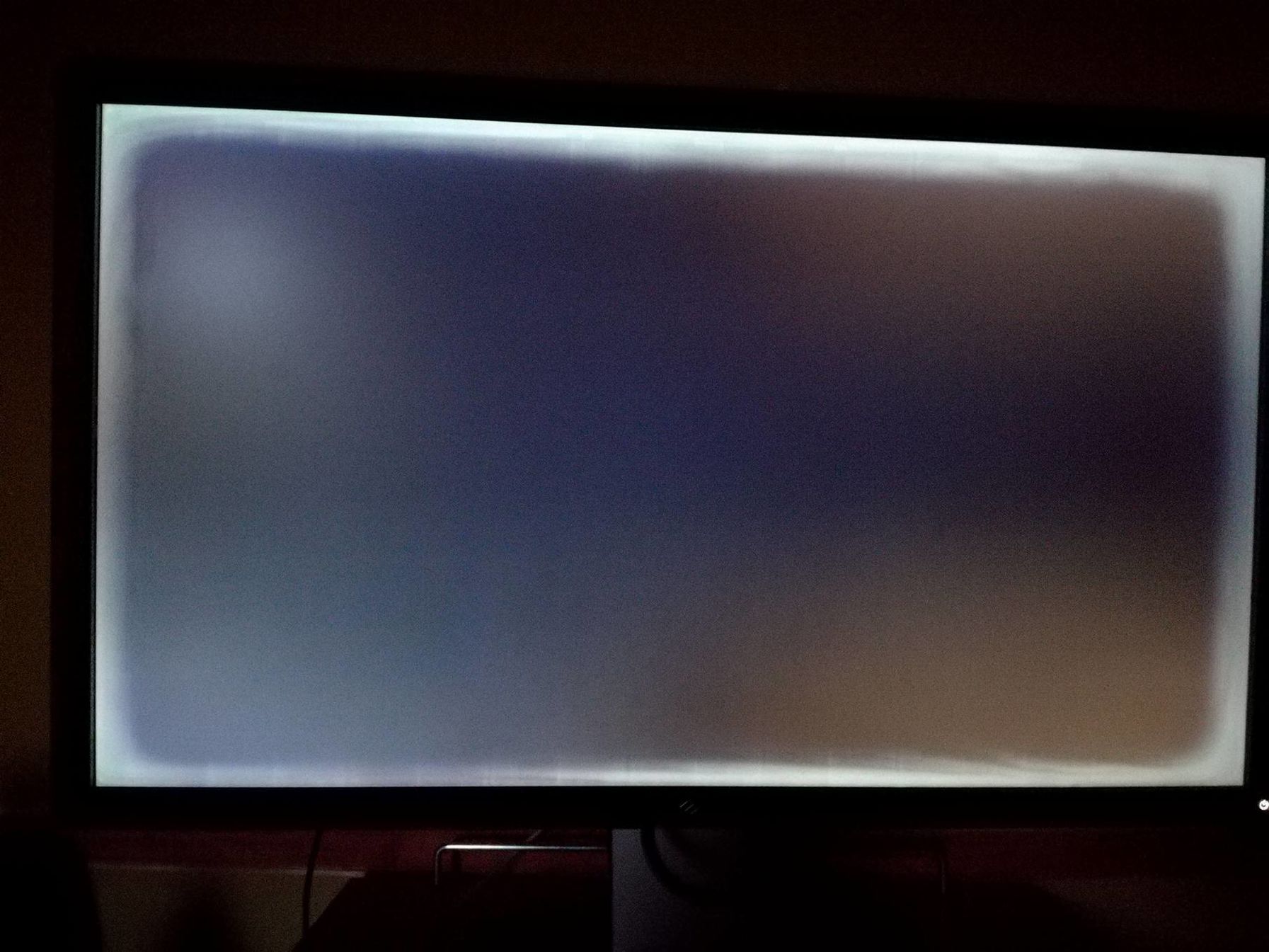

SoulReaver03

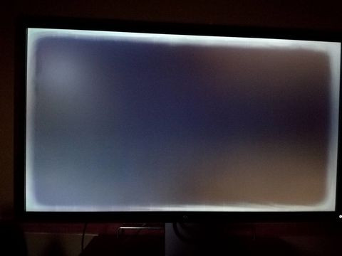

Hali!

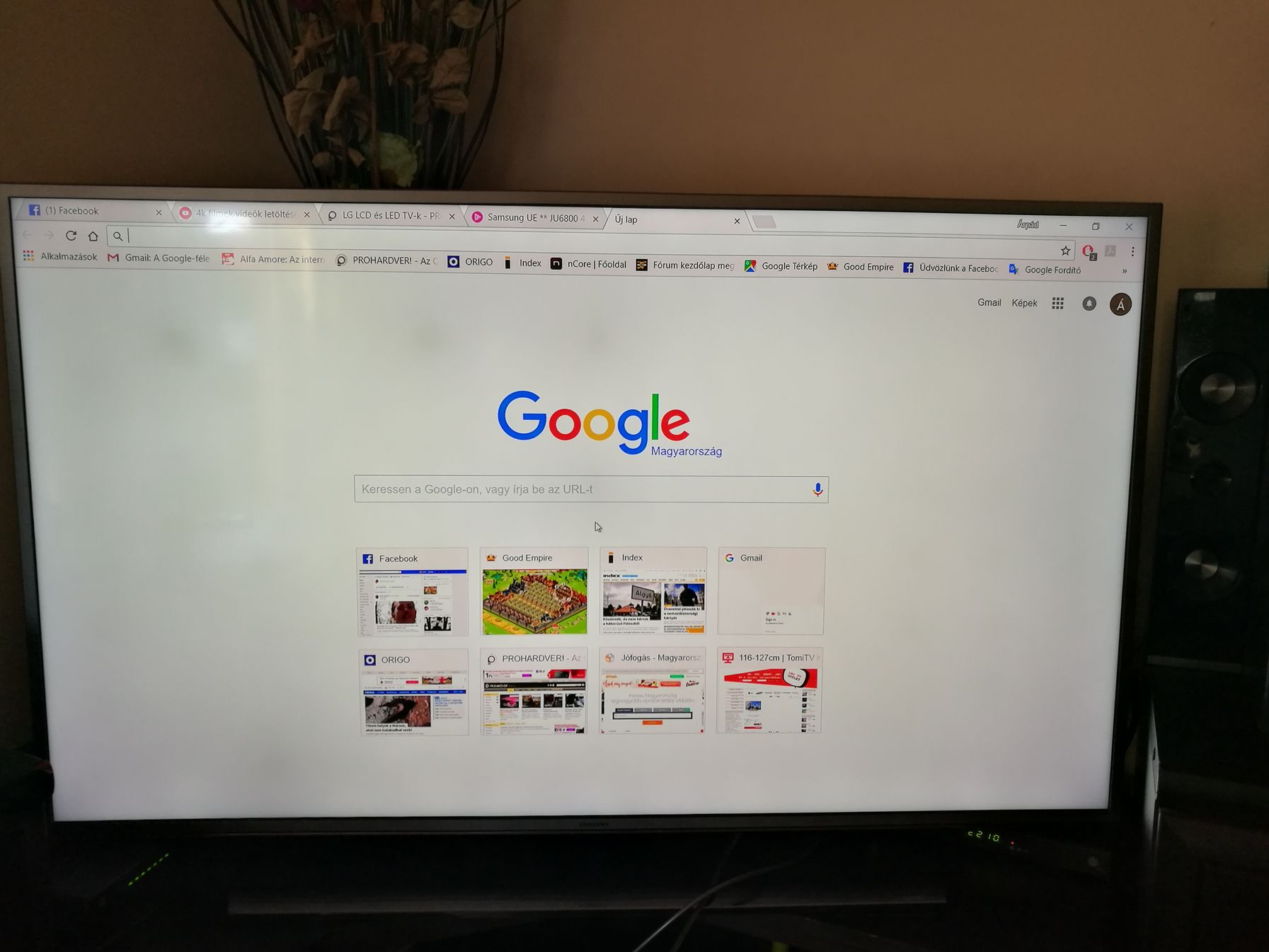

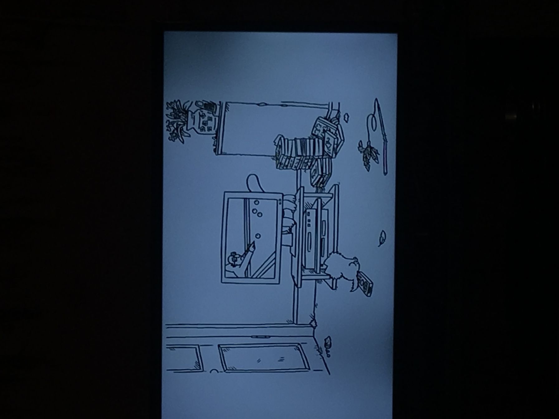

IPS panellal lenne egy olyasmi problémám, hogy bekapcsolásnál a kijelző közepe homályos, ami 10 másodpercen belül kimászik a szélekre. Nem igazán tudom miféle probléma lehet ez, egyik ismerősöm se hallot ilyenről(kb egy óra bekapcs után teljesen eltűnik, és egyik napról a másikra lépett fel :/)

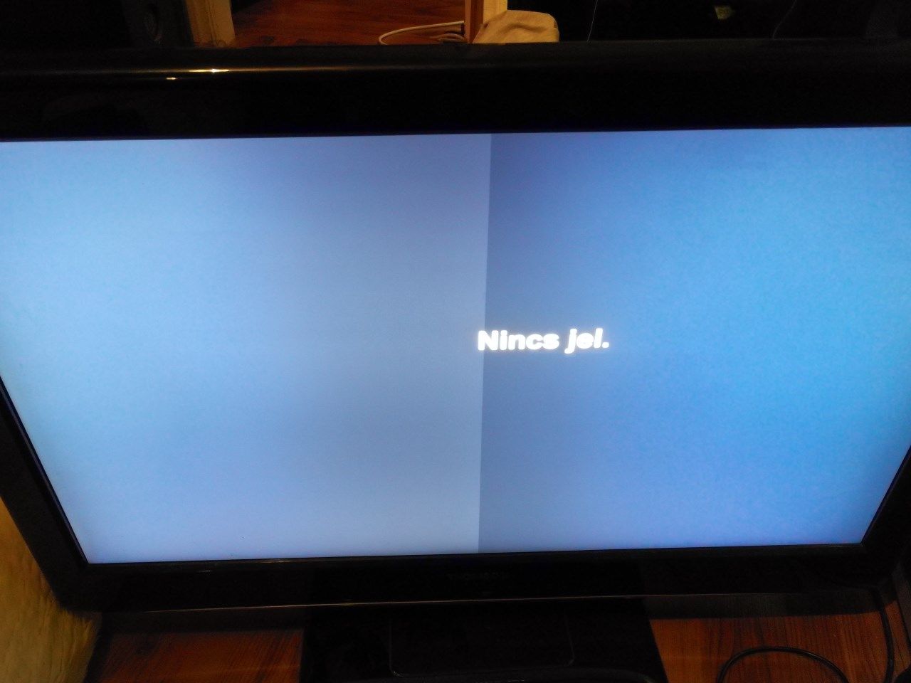

wolfman

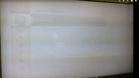

Ha egy LCD tévé azt a hibát produkálja, hogy bekapcsoláskor fele kép elmosódott, majd idő után vagy ütögetésre beáll megfelelően szépre a kép, akkor az még javítható? Mi lehet a probléma? Egyszerű kontakt hiba lehetséges?

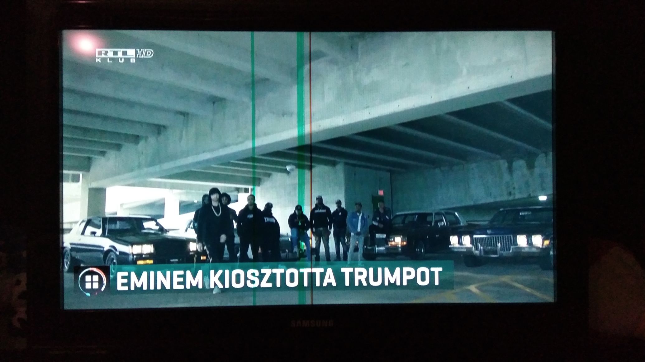

Samsung smart tv vel lenne gondom. A hiba úgy kezdődött, hogy a bal felső sarokban volt egy sötétebb csík.
Ez a csík melegedésre eltünt. Bár sötétebb volt ott a kép lehetett látni a csikba a tartalmat de késve és szemetelve. Most ott tartok, hogy a kép fele elfeketedett. Szétszedtem és a cofok nyomkodására (panelen a ragasztás.) néha vissza jön a kép. Az volna a kérdésem hogy van-e itt valaki aki meg tudná nekem nézni, hogy menthető-e vagy kuka a kijelző?
Budapest melett vagyok sajnos autóm nincs. -

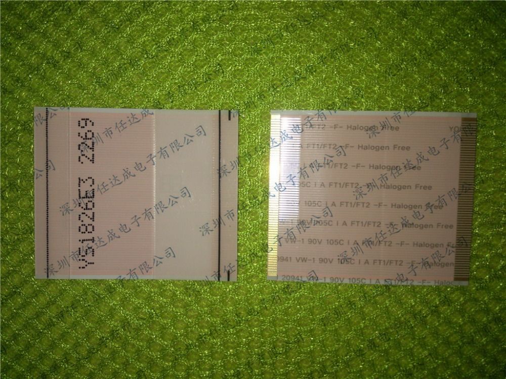

bendeguz1981 #8106 üzenetére
Ebay?
Ezen a számon is kereshető: N96-34970A REV. 02 AWM 20941 105C 90V VW-1 Cables -
bendeguz1981
Samsung UE46D6510ws
Sziasztok a fent nevezett lcd tvhez keresek ribbon(flat) kábelt ami össze köti a kijelzőt a tcon panellal.
típusa awm 20941 vw1 90v 105 c
akinek van az írjon 2db kellene.üdv

Szevasztok!
Van egy Samsung LE20S51BP tévénk ami egyik pillanatról a másikra "megbolondult" (tudom-tudom, Murphy törvénye ...)
Egyik hibajelenség:
Eddig a Power gombot egy pillanatra megnyomva bekapcsolt a tv, most meg hosszan kell tartani ahhoz hogy bekapcsoljon.
Másik hibajelenség:
Az előző hiba jelentkezése után két három nappal a felkapcsolást követően csak hang volt és sötét képernyő. Teljesen véletlenül megnyomtam a Menü gombot és meglepetésemre az tökéletesen bejött. Gondoltam, ha már itt vagyok gyorsan végignézem a beállításokat és legnagyobb meglepetésemre a Fényerő, a Kontraszt, az Élesség értékei mind-mind 0 (nullán) volt. Ezeket növelve megjelent a kép, de a TV-t továbbra is csak a Power gomb hosszan tartó nyomásával lehet bekapcsolni.Kérdésem az lenne, hogy ezeket a hibákat csak szerviz tudja megszüntetni/kijavítani vagy esetleg a mostani beállításokon kellene változtatni?
Ja és ha szerviz, akkor Bp-en melyiket ajánljátok?Előre is köszönöm a válaszokat.

Lg 42LB65 3D smart tv - tévézés közben hirtelen eltűnt a kép, kék maradt a képernyő. Hang van a csatornákat - a hang alapján - lehet váltani. Áramtalanítottuk de semmi. A garancia pár hónapja lejárt. Van valami ötletetek, higy mekkora lehet a gubanc? -
