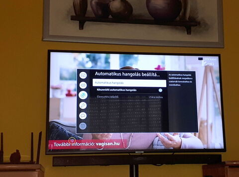

Angel2014
Automatikuan el kezdi keresni.
Ezt ki kell kapcsolni. A készenléti keresést.
A másik mikor beállítod hogy van konfigurálva?
Keresés : Kábel
Szolgáltató: Digi.
Kereséséi mód Digitális
Én újra beállítanám gyári állapottól kezdve, normálisan beállítanám, majd csinálnák egy automata hangolást közbe, majd mikor felállt kikapcsolnám azt amit írtam. Lementeném egy pendrájvra a csatornákat. Majd a számítógépen vagy laptopon rendbe tenném a csatorna sorrendeket és azt tölteném vissza.
