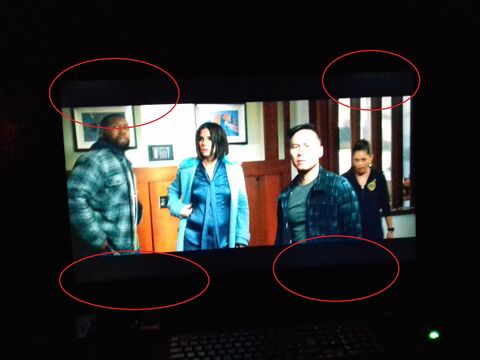

Szia ! A LED tévék hibája ez ( bevilágítási hiba ) . Minden tévénél jelen van, de a mértéke változó.
Ha a képbeállításokkal a különböző funkciókat változtatod javítható ( fény, háttérvilágítás, stb. )
Ez a TV IPS és edge ledes háttérvilágítású TV , ezért látod a fénylő részeket. [link]
Ha az állítgatásokkal nem sikerül javítani rajta és tényleg nagymértékű a bevilágítás, akkor visszaviheted, vagy a szerviznél érdeklődhetsz. Beállítás, állítgatás nélkül ( a gyári beállításokkal ) nem lesz jó, de teljesen fekete soha nem lesz. Üdv. -

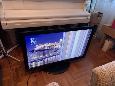

Van egy Samsung PS51F5000 plazmám. A képernyőn megjelent egy függőleges vékony vonal, a helye fix, az egyes pixeleinek színe a "környezete" színétől függően változik. TV-műsorral és HDMI-bemenettel is jelentkezik. Ide küldtek a plazmás topikból a kollégák. Van remény? Köszönöm![kép]

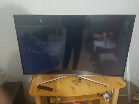

Igazából használtan vettem volna itt a HA-n még novemberben, csak a kijelző tetején hibát találtam, ami szigszalaggal volt leragasztva. Itt próbáltam megérdeklődni, hogy miéyen jellegű lehet a jelenség, de nem kaptam választ. Minden esetre abban maradtunk az eladóval, hogy ez így nem kell, de addig maradhat, amíg nem hoz helyette egy hibátlant, mert azért mégis csak szép képe volt. Aztán szentestére ilyen lett. Most próbálom visszakapni a pénzem, hogy inkább újat vegyek, mert ezzel épp csak filmet nem lehet nézni. Akkor kellett volna egyből elküldeni, ez az én hibám.
Lényegében csak kíváncsiságból érdeklődtem, hogy milyen hiba produkálhat ilyen zajosságot, fakóságot, halványulást. -
