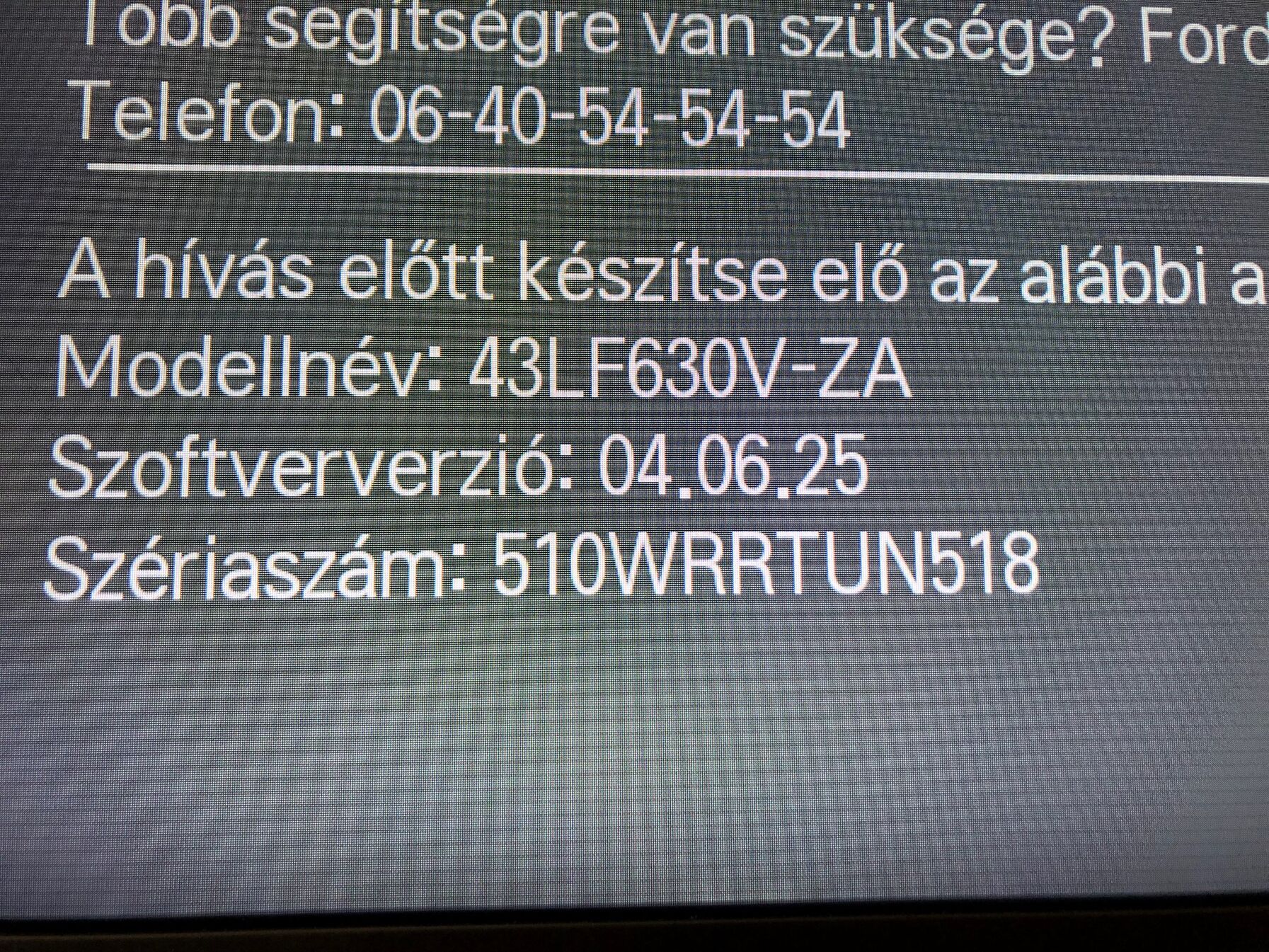

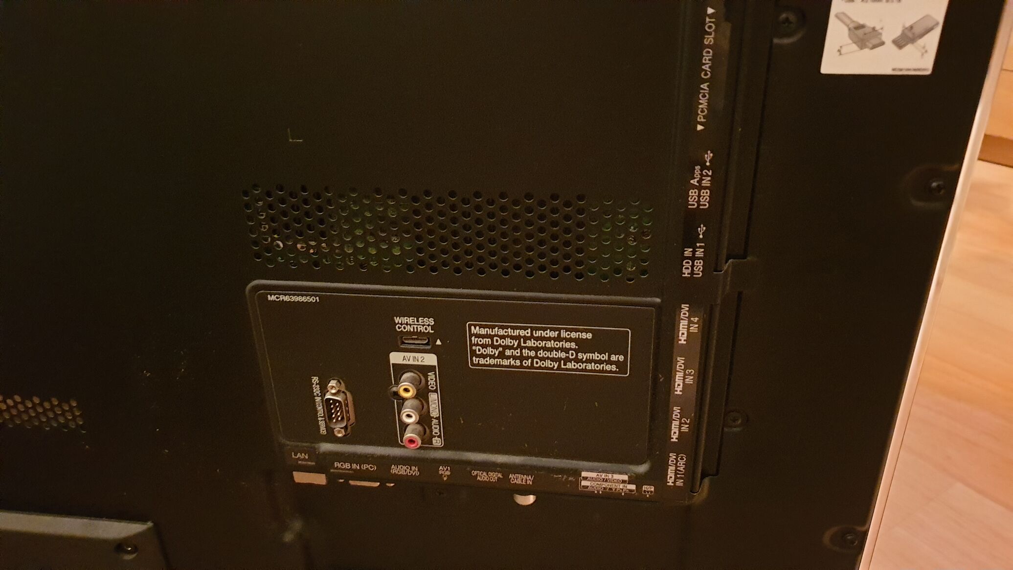

Lg led tv-nk egyik naprol a masikra hdmi bemeneten nem latja a upc boxot,es egy android boxot.Nincs jel...
Usb-rol nezheto film a radugott kulso vinyorol.
Mi lehet a gond? -

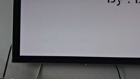

Samsung 65js8590 tv-m felületének kb. 20 %-án mintha sötét szűrő lenne, a kép pontos, de minden szín sötétebb. A "folt" egybefüggő és mindig ugyanazon a területen van.
A tv Veszprémben van és a méret miatt nehézkes szállítani.
Előre is köszönök bármilyen segítő hozzászólást.

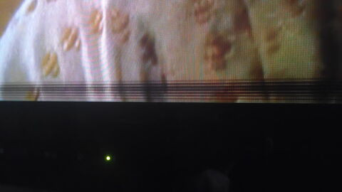

Van egy nemrég vásárolt - amúgy magyarországi közvetítő által a német piacról beszerzett - Panasonic plazmám (65VTW60).
Gondom vele, hogy magenta és cián színű pixelek csíkszerű, kb. 40-60 cm hosszú horizontális sávban villanak fel illetve vibrálnak full fehér vagy nagyon homogén világos háttérnél a tv bal alsó negyedében. Ahogy kép is mutatja, nem túl zavaró, mégis az ember egy ilyen (még mindig nagyon drága) tv esetében különösen háklis tud lenni az ilyen anomáliákra.Amit megfigyeltem: csak bizonyos beállítások alatt produkálja, s akkor is csak ritkán (háttértől s talán melegedéstől függ). Dinamikus, Normál, THX Bright Room beállításoknál egyáltalán nem; Egyéni, Mozi, THX beállításoknál nagynéha; a két Prefesszionális beállításnál kicsit sűrűbben fordul elő.
Találkoztatok már ilyesmivel?

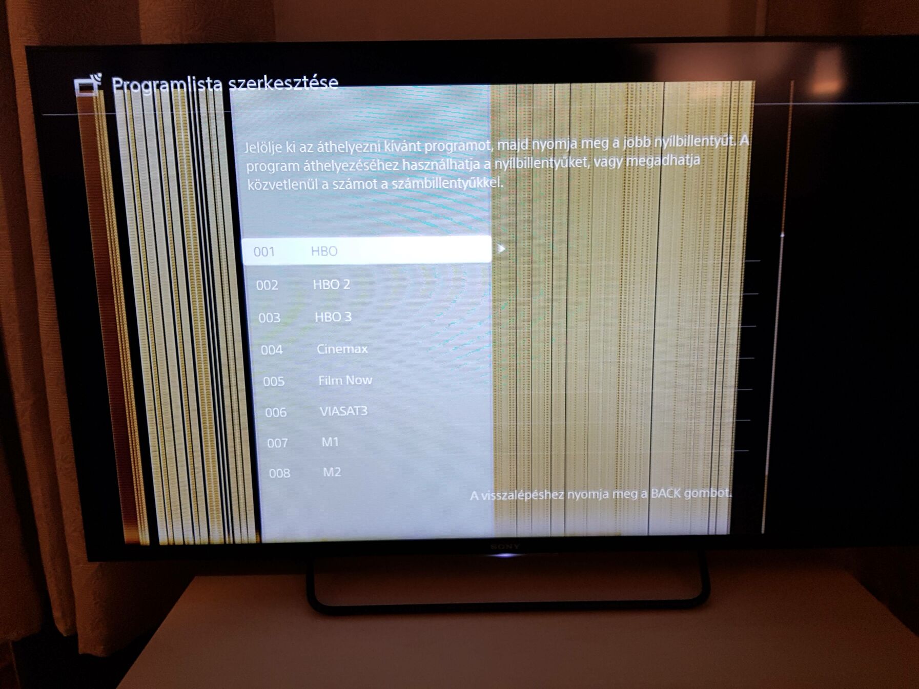

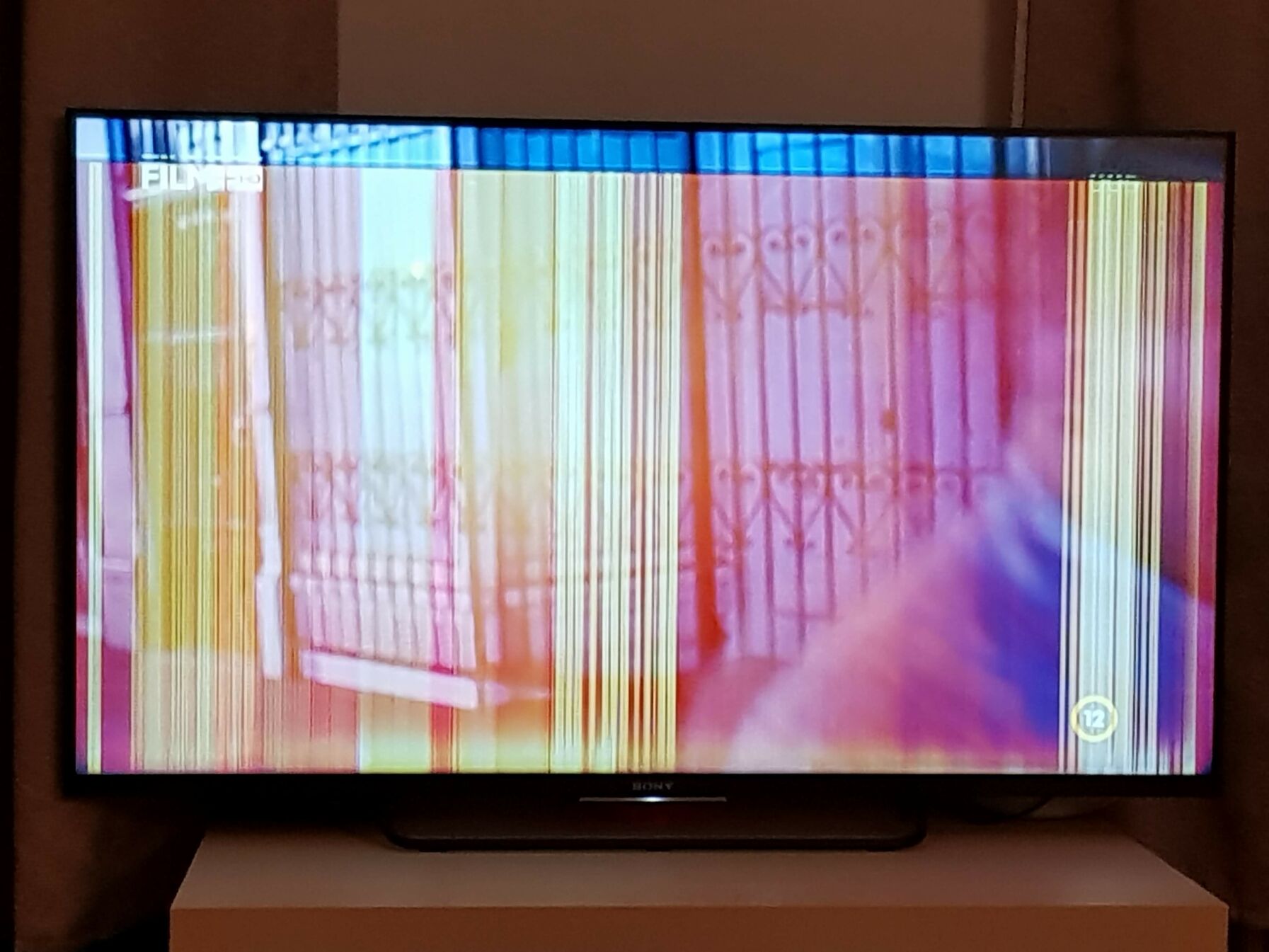

Sziasztok, hozzáértő segítségetekre lenne szükségem.

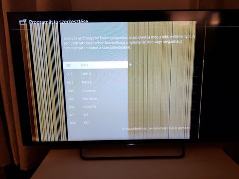

Használtan vásárolt Sony KDL-46HX925 órákon (3-5) át megfelelően működik majd az alsó kávától 1cm-re vékony vízszintes fekete csík-csíkok jelenek meg mely idővel sokszorozódik. Ha már van jó pár belőle a kijelző mintha elveszítené a színtelítettségét (pont csak nem élvezhető mértékben) és kap egy gyengén fátyolos keretet a kép, a fekete csíkok viszont eltűnnek. 3D-re majd vissza váltásra ismét szép a kép rövid időre. De van hogy nem lehet belépni a tv menüébe. Illetve az AV1 csatolót mindig csatlakoztatottnak hozza, pedig semmi nincs rádugva.
Van hogy a megjelölt képhibával kapcsol be és magától pár másodperc vagy perc elteltével jó képre vált.Kijelző adta meg magát? Orvosolható a hiba?
Előre is köszönöm. -
