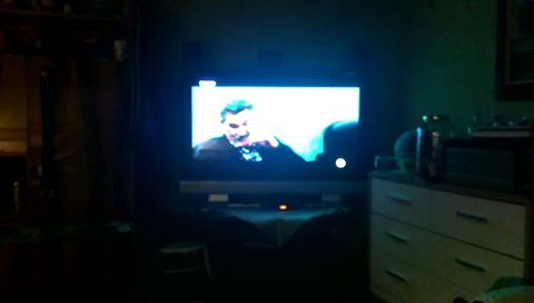

sanyek2
sanyek2 #9372 üzenetére
Nos, a készülék hibáját sikerült diagnosztizálnom, igyekszem segíteni másnak is, elmondom nálam hogyan zajlott le az egész:
A készülék az alábbi módon villogott: Dropbox Link
Szétszedtem, lássuk mi van vele.
Az egész burkolat belülről fekete korommal szennyezett, mintha felrobbant volna a TV.
Gondoltam javíthatatlan.
Nézem az alaplapot, meg van égve a NYÁK lap széle. Jó, kuka.
Veszek másikat. Megjött, nem működik. Ugyan az a hibajelenség. Elcseréltem a lapot a másik alaplap új példányára, mint ami megtalálható a készülékben. Azt is kicseréltem, semmi.
Ekkor írtam ide.
Javíthatatlanság mérgében nekiálltam ripityára bontani.
Végül eljutottam a háttérvilágításig és akkor rákötöttem az elektronikára, és akkor láttam hogy 5 LED sorból 2 nem ég és azért van az egész gebasz. Amint ismét teljes az áramkör, működni fog a készülék.
A pótlása már folyamatban van a LED-eknek. -

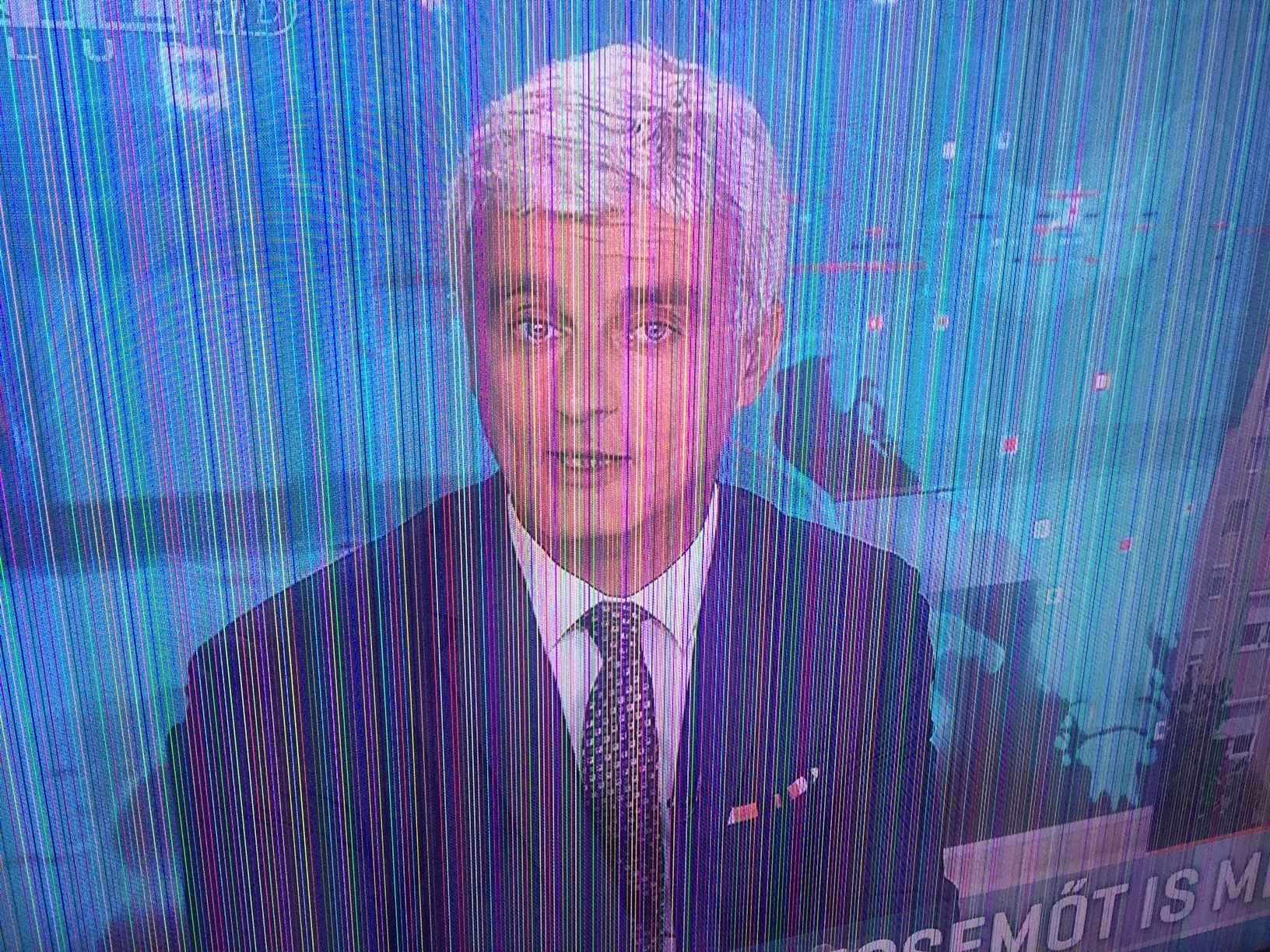

zotya74
Sziasztok !
Nem vagyok nagy fórumozó, ide most léptem be ezért üdvözlők mindenkit a fórumban.
Van egy LCD TV-m típusa: SAMSUNG UE46C6000RWXXH
Eddig nagyon elégedett voltam vele de nyár eleje óta színes függőleges csíkok jelentek meg. Erről csatolok is képet. A hátlapon némi ütögetés után helyreáll a kép de bármikor ismét csíkos lehet.
Mi lehet a hibája? Javítható vagy kuka

Mi lehet a hiba lg 50pc51 plazma tv negatív képe van mintha színek ellenének csúszva és van benne egy vékony zöld csík is választ előre is köszi.
Üdv

Sziasztok nekem a következő problémám van:
LG LV 55 (2011) és csak úgy egy nap elment a kép majd néha bejött kb 2-3 percre,azóta nincs kép és ha bekapcsolom a tv-t akkor a piros led után,lassan villan 1-et fehéren és világít fehéren tovább a jobb alsó sarokban a led.
Kérdésem h vajon ez a villanás utalja é a hibát,vagy valaminek a hiányát amire lehetne következtetni.
Köszönöm előre is. -
