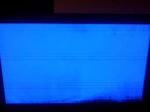

martonj72
axlrose32 #2013 üzenetére
SHARP belseje van. Vicces nem? Egy SONY TV, de a belseje szinte csak SHARP. Többek között a kijelző is. Az egyetlen SONY felirat csak középen van.
A T-Con-t azért húzogattam, mert azt mondták látatlanban a TV szerelők hogy valószínűleg a COF kábel ment tönkre és ezért a csík. Tehát kuka a kijelző.
Amatőr módon azt gondoltam, ha a kihúzom és a kijelzővel van a gond akkor a csík marad. De nem, szép fehér lett minden. Csak reménykedem, hogy a T-Connal van gond.Egyébként a kijelző coffos érintkezőit hiába masszírozom, a csík marad (lásd okos dolgok az interneten, érintkezés hűtése, melegítése stb.)
Sajnos a TV több mint 3 éves, így a marad a barkács....
Szerinted is kuka a kijelző? Vagy lehet kezdeni még valamit? Mivel a TV 152cm es, ezért feleslegesen nem könnyű cipelni szervizről szervizre...
Mit javasolsz? Javítás vagy fejsze ?

axlrose32
martonj72 #2004 üzenetére
Ne húzgáld a t-cont, nem @ az!
Komolyra fordítva, ha az egyik meghajtást lehúzod, akkor természetes, hogy eltűnik a csík.
Gondolom valami "jópofa" samsung kijelző lakik benne...
Ha nem múlt el három éves, akkor szavatossági igényt tudsz érvényesíteni.
Ha elmúlt, akkor .....azért nem kuka, de sok lehetőség nincs sajnos. -

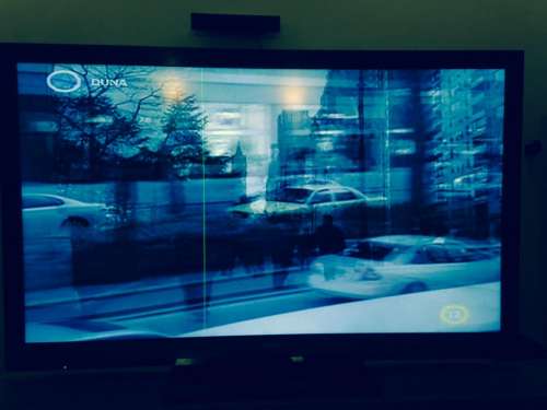

martonj72
Hello!
Van egy KDL-60EX705 TV-m. Pár napja egy a képernyő bal oldali felén (2/3) egy függőleges vékony (szaggatott) 1 pixel szélességű vonal jelent meg.
Sajnos a TV már nem garanciális.A TV szétszedtem (valamikor műszerész voltam
, de a (szalag) kábelek épek, hiába "nyomkodom" nem változik (ki és beillesztés).
Ha az egyik kábelt kihúzom (T-Con) akkor a képernyő fele fehér lesz és eltűnik a zölt szaggatott csík is.
Please help.
Lehet ezzel kezdeni valamit?
Köszönöm a választ előre is.
