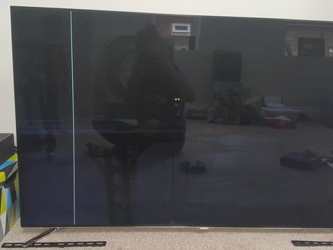

netboyszi

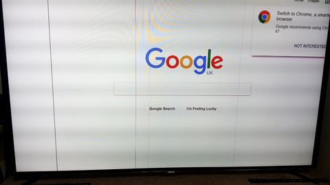

Hát törés, két lehetőségem van, vagy a biztosítás amit kötöttem rá javítsák vagy cserélik egy másik.ilyenre (Union biztosító, Euronicsban, 25% önrésszel), vagy egy kérvény a Samsung felé, amire vagy igent mondanak, vagy nem, 50-50% az esélye a szervizes szerint, és akkor 100.000körül a javítás. A Biztosításban bízom... Takarítás közben érhette a baleset a tévét, úgy tűnik... Milyen erővel kell megnyomni egy ilyen érzékeny képernyőt, hogy egy ilyen csúnya törés legyen benne szerintetek?
Kernel
Mint ahogy egy HDMI-kábel sem okozhat elszíneződést (mivel egy adatfolyamot visz át, amiben legfeljebb zavarok, kihagyások keletkezhetnek, de nem képmódosulás), úgy az LVDS szélessávú adatbusz is hasonló funkciójú lényegében.

netboyszi
Köszönöm szépen a válaszokat! Hát pont ez az, hogy legjobb tudomásom szerint nem dobtunk bele semmit. Tehát péntek este még néztük, utána mentünk aludni, utána legközelebb szombat reggel voltunk a közelében barátnőmmel, rendet raktunk a szobában, nem kapcsoltuk be, de akkor sem rémlik, hogy bármit beledobtunk volna, vagy bármi nekicsapódott volna... Utána elmentünk otthonról, délután bekapcsoltuk, és akkor már ott volt a hiba...
De akkor ezek szerint ez egy olyan hiba, amit mindenképpen nekünk kellett okozni? Biztos, hogy valami megüthette a képernyőt?
Hát Euronicsban vettük, kötöttünk rá 5éves union biztosítást 25%-os önrésszel, ha a garancia nem, akkor az talán segít... -

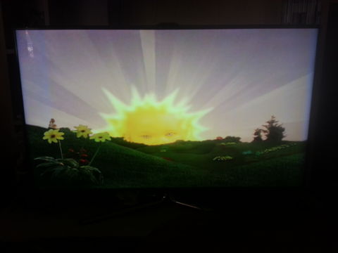

Van egy LE32R7 Samsung tv ami eddig a talpa tartotta a tv szekrényen de át került egy másik szobába ott viszont falikonzolra lett téve...a probléma pedig hogy azóta nem kapcsol be a tv ..áram rendben van és a távirányitó is működik de a bekapcsolo led fény csak villog a tv.n és nem vált át folyamatosra illetve nem kapcsol be a tv sem😔Valakinek van valami ötlete mi lehet a gond?
Köszönöm előre is. -
Kernel
netboyszi #7975 üzenetére
Ha garanciális javításra gondoltál, akkor azt sajnos el kellene felejteni, törésre nincs garancia.
Mit sikerült beledobni, ami miatt ilyen szépen betört az LCD? Esetleg belőttek az ablakon légpuskával?
Sokan mondják, hogy nincs is betörve, de ezt úgy képzeld el, hogy az üvegrétegeket egy ragasztott sötétítő fólia fedi, az tartja össze ilyenkor.

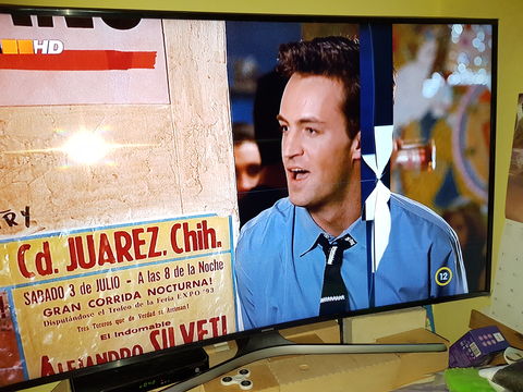

netboyszi
Adott egy 20 napja vett SAMSUNG UE 55 KU6100WXXH UHD LED 55colos Led TV. Egyik este még vidáman néztük a párommal, minden rendben volt vele. Éjfél előtt lekapcsoltuk, másnap délután bekapcsoltuk, és akkor már a képeken látott képernyőállapot fogadott minket. Kikapcsolt állapotban csak szinte egy alig látható függőleges vékony vonal látszik a hibából a képernyőn, bekapcsolt állapotban meg az, amit a csatolt két fényképen láttok...
Mi lehet az oka, és lehet-e javítani, garanciálisan javíttatni szerintetek? Kedden jön a szervíz a Samsungtól megnézni. Előre is köszönöm szépen a válaszokat! -

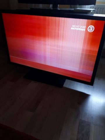

#02073856
Panasonic Plazma 42" 720p TV, 2009-es.
Foltok jelentek meg a képernyőn, és egyre több lesz (csatolva).
Kikapcsolt állapotban is látszik, ha oldalról nézem.
Bekapcsolva főleg világos homogén felületeknél látszik.
Olyan mintha két rétek között a ragasztó elengedett volna a nagy melegben vagy ilyesmi... :-(
Javítható?
Csereüveg ilyesmi?
kb. mibe fáj egy ilyen javítás, ha lehet?Köszönöm előre is a segítséget!

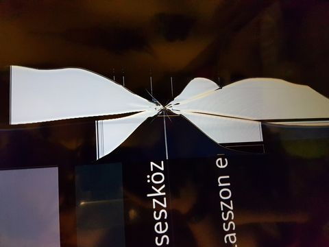

oil120

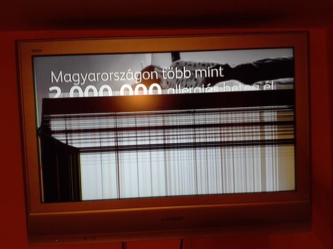

Messalina196 #7959 üzenetére
Hát sajnos ez törött.
Nézd meg a kijelző számát, a hátulját leszedve és talán az ebayen találsz. De sok reményt ne fűzz hozzá.
Márka szerviz biztos be tudná szerezni horror áron. -

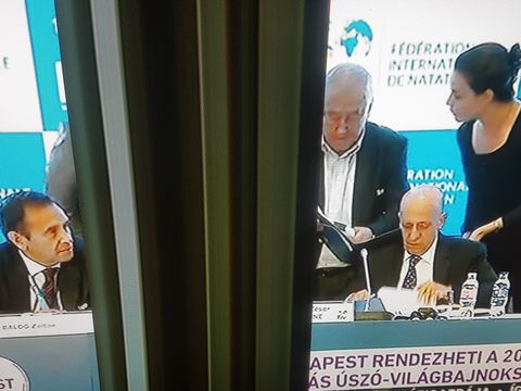

Az alábbi "hibát" vettem észre, de nekem ez nem egyértelmű, ebben kérnék segítséget. A tv egy LG55UH8507-es készülék. A "hiba" a képen látható.
Csak tv adásnál jön elő, se játék, se BR, se USB-s film lejátszásánál nem jelenik meg. Pár HD csatornánál jelentkezik, amennyiben a képarányt megváltoztatom (4:3) a kis csík megy a képpel együtt. Nagyításnál semmi jele.
Van erre valami ötlet mert gondolom ha pixelhibás lenne, akkor állandóan látható lenne.Előre is köszönöm a segítséget.
oil120
Messalina196 #7954 üzenetére
Helló,
Betörött? -

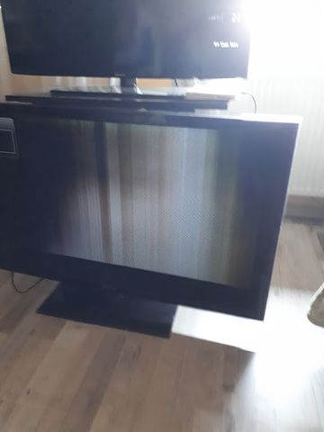

pw12345
YT-on láttam hasonló monitor problémát. Ott szétszedve a panel peremén celofán szerű lemezek sora volt látható (elég igénytelen). Egyikét érintgette csavarhúzóval a tag, ekkor hol előjött, hol eltűnt a csíkosodás.
Földelési, vagy kontakthiba lehet és nem biztos, hogy ez javítható, ha ilyen ordenáré módon oldották meg,
lehet hajszálvékony vezetékhalmazt kellene újraforrasztani, úgy, hogy közben ne sérüljön a panel. -

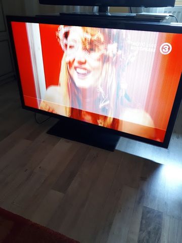

Sziasztok van egy Toshiba REGZA 46ZF355D típusú tv-m amit ha bekapcsolok nincs képe pár másodpercig világít a zöld led és utána kikapcsol magától valakinek valami ötlet ?
Ba.G
Erre tényleg nem tud mondani senki semmit?
Samsung PS51D6900 plazma. Elment a kép, azaz alul látszik néhány pixelnyi vörös villódzás. Vétel, hang van. -
