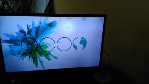

Az otthoni led samu tv képe nem az igazi. Kialakult rajta ilyen kék folt szerűség, amit a mellékelt képen láthattok.
Ezzel a hibával lehet még valamit kezdeni? Javítható?Típus:
SAMSUNG UE32H5000 32” Full HD LED TV
Nincs még 4 éves a készülék.Segítségeket és hasznos tanácsokat előre is köszönöm!

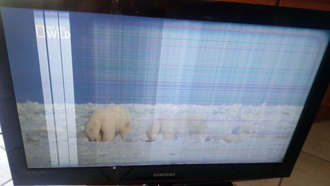

szomszéd néninek van egy iylen samsung tvje és ez a hiba jelenség:[link]
szerintetek mi lehet a baja?

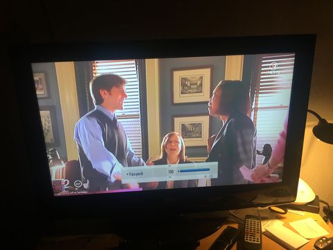

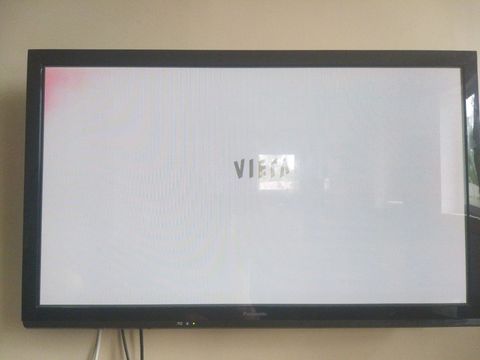

Az lenne a kérdésem, ha valaki tudna segíteni, hogy a Plazma Tv-ét ( Panasonic TX-42 ) a Balatoni apartmanba szeretném levinni, de úgy, hogy ott is hagynám egész télre. Az apartmanház télen nem üzemel, elzárjuk a vizet is októberben, és tavasszal nyitjuk újra. Az épület tégla, száraz jól szellőző, de a víz a vödörben télen megfagy. Most is lennmaradnak műszaki dolgok, DVD, mini hifi torony, de a jelelenlegi kis Plazmát LG télre haza szoktuk a panelba hozni. De a Panasonic nagyon nagy és nehéz. Minden használható választ előre köszönök. Judit

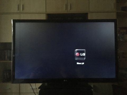

Használtan vettem egy LG 55LW5590 55“-os TV-t elég jó áron szerintem (100e), de nem néztem vásárlásnál rendesen, mert elvarázsolt, hogy húúú ez mekkora
szóval van ilyen folyamatos bevilágítása a sarkainál. Elsőnek nem is érdekelt, gondoltam jó van az úgy, de most szöget ütött a fejembe, így szeretnék tanácsot kérni tőletek, hogy ez mi lehet és orvosolható -e? Tudom, hogy vannak technikai korlátai az LCD TV-k nek, de ez vajon az lenne és nem valami hiba?
Előre is köszönöm a segítségeket!

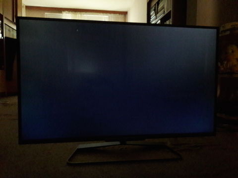

A következő problémával kapcsolatban kérném segítségeteket:
Philips 42PFL6008k/12, monitorként használtam, 10 perc inaktivítás után elment "alvó" módba és a kép onnét már nem jött vissza.
- se kép, se osd, csak hang van
- usb-ről, kábel ci+ megy a lejátszás, csatornát tudok váltani, ambilight megfelelően működikAmbilight-ot azért említem (ha valaki nem ismerné, a kép színvilágához illő fényt áraszt a tv mögé), mivel a helyes működéséhez a videojelet fel kell dolgozni.
Háttérvilágítás rendben, bekapcsoláskor látszódik hogy kapcsol, illetve jelenetváltáskor is látszódik a háttérvilágítás erejének változása.
Szétszedés után egyik panelon sem látszódik rendellenesség (égés, púpos kondi).
Ezek alapján azt gondolnám, hogy a probléma a kijelző/t-con board környékén van. Valaki hozzáértő meg tudja ezt erősíteni?
Esetleg, mit érdemes méregetni rajta?
Több helyen is találtam a készülékhez való t-con board-ot, megéri próbálkozni vele? -

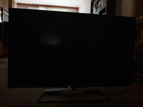

Sziasztok! Segítséget kérnék: Adott egy LG42LA6205FHD SMART LED 3D négy éves tv és bekapcsolás után egy villanás és eltűnik a kép.A hang és a csatornaváltó,egyéb funkció működik.Tippet kérnék ,hogy érdemes-e javíttatni és ha igen kb. mibe kerülhet ?
A készülék Budapesten van. -

Fjoe
Sziasztok, Samsung UE32F6100-as tévém van és ma délutánra a mellékelt képeken látható hibát prezentálja.
Garancia már sajnos nincs rá és kijelző hibára gondoltam első körben. Van valami ötletetek erre?
Tegnap este még semmi gond nem volt a kijelzővel, ma délután viszont bekapcsoltam és ez a kép fogadott. -

Vinczuska
Úgy néz ki behalt a tv-m UF850V 2év 1 hónap után.Az összes adó eltűnt róla és nem tud behangolni egyet sem, nem reagál az usb-re sem. Az alkalmazások működnek. Mi lehet a baja? -
