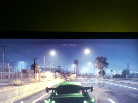

Hali! Segítséget szeretnék kérni abban, hogy mi lehet a hiba. Adott egy LG 42LB5500 tv. Az a baja, hogy bekapcsolom és nem akar bejönni rajta az elmentett csatornák, hanem az első bekapcsoláskor megjelenő panel jön fel, hogy válasszak nyelvet, országot, otthoni használatra, csatorna keresés, stb.... Ha rányomok, akkor állíthatom újra a csatornalistát. Ezt mindennap produkálja, nem akarom mindennap újrahangolni. Közben már kitapasztaltam, ha bejön az első bekapcsolásos panel, utána kinyomom, majd bekapcsolom, akkor valamikor bejönnek az elmentett csatornák, de valamikor csak akkor, ha ötször eljátszom a ki- bekapcsolást, de ha nem sikerül, akkor kereshetem újra a csatornákat. Mi a hiba, javítható-e? Válaszokat előre is köszönöm!

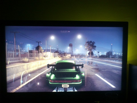

Sziasztok! A segitsegetek kerem - adott egy jo öreg Samsung plazma (ps42s5hx/xec), ami az alábbi képeket produkálja 2 napja...
Mivel mamánal a gyerek szobában van, igy nagyon cserében nem gondolkoznak, de határozottan hiányzik a törpoknek a reggeli mancsorjarat... Bárkinek ötlete, javítható, érdemes? Előre is nagyon köszönöm!
