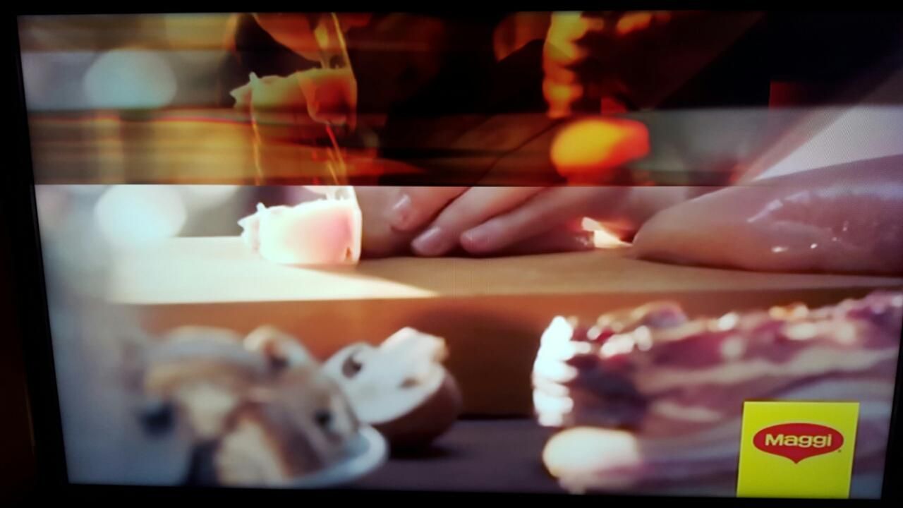

Sziasztok! Van bárkinek ötlete, hogy mi okozhatja a képeken látható hibát a TV-n? LG 55 UF8517. A készülek természetesen még garanciális, az ügyfélszolgálattal már kapcsolatba léptem, de válasz még nincs. A hiba rendszertelenül jön elő nem tudtam eddig mihez kötni. Ha előjött bármilyen bemeneti forrást választok a kijelzőn marad. Egy rövid, pár másodperces kikapcsolás után a hiba eltűnik és napokig nem jelentkezik.
Előre is köszönöm az ötleteket. -

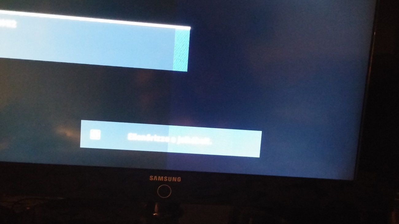

A Medion MD30084 típusú 32"-os LCD TV-men a következő hibajelenséget tapasztalom:
A bekapcsolástól számított kb 10 percig minden rendben van, ezután elkezd csíkozódni, ezek a csíkok villognak. Minél több ideje van a TV bekapcsolva annál több csík jelenik meg. A csíkozódás a 4:3 képarányban a legrosszabb, de 16:9-nél is elviselhetetlen.Bekapcsolást követő fél óra után:
Bekapcsolást követő 4 óra után:
Mi lehet a probléma okozója? Mit lehet tenni ellene? Mennyibe kerül a javítás kb?

Samsung Lcd tv bekapcsolás után teljesen fehér képernyőre váltott, majd többszöri ki - és bekapcsolás után fekete lett a képernyő, hang van.
Mi lehet a hiba, van-e esély a javításra?

Kernel
Csabesz666 #5911 üzenetére
Nem, és szerintem nem volt ilyen baja, egyrészt fel is tűnt volna, másrészt az általad "hőkamerásnak" nevezett hibához nem szokott ilyen társulni. Az javítható lett volna egy AS15 cserével.
Így viszont szakszerűtlen beavatkozásnak tűnik, szalagkábeles csatlakozó elgányolása, vagy nem tudom, mi lett vele elkövetve.
Kernel
Csabesz666 #5909 üzenetére
...és a jobb oldali kékes szín is ugyanúgy látható.
Ami azelőtt nem volt, ha jól értem. Akkor sikerült bevinni valami műhibát.
Kernel
Csabesz666 #5904 üzenetére
1366x768 kijelző, ha jól látom. Véletlenül nem AS15F buffer IC van a T-Con panelon?
Mert akkor inkább azt kellett volna cserélni. Csak apró mérete miatt az elég speciális munka, laikus nem tudja megcsinálni. Viszont akkor biztos, hogy belevaló a panel, hiszen ugyanaz megy vissza.
Ha visszateszed az eredeti panelt, visszaáll még az eredeti (hibás) állapot?

Csabesz666
Sziasztok, a samsung LE37a330j1 tv-n hőkamerás képhez hasonló kép volt..... rendeltem, és cseréltem is T-con panelt. A kép most már sokkal jobb, viszont csak a fele.... a másik fele a képernyőnek kékes árnyalatú.... mi lehet a probléma?
