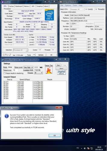

laychi
bombibmw #14584 üzenetére
Tökéletes darab igen,de 1,122V-tal 80 fok...az sok
Vagy jobb hűtés kell rá,vagy kupakleszedés,vagy mindkettő

laychi
Gr3GoRi #14577 üzenetére
Jó a fesz csak melegecske
Az én 4670K-m 1,24V-tal viszi a 4,5v-ot kupakolás előtt szerintem ugyan ezt a hőt produkálta volna mint a tiéd.(csak 90mV-tal több fesszel)
Most meg így 15 fokkal hűvösebb a tiednél a magasabb fesz ellenére.
Mindjárt rakok be képet is.
(amúgy mivel hűtöd?) -
