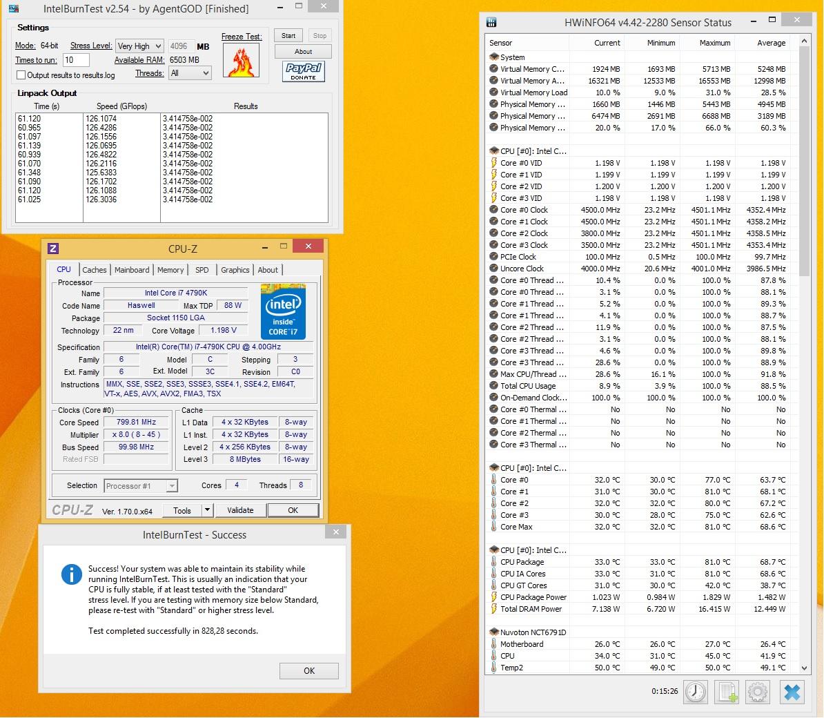

Na, 1.300v-on hajlandó volt elindulni az IBT.
Azt hittem, hogy 1.250v-nál úgysem fogok ki rosszabb procit, errefel keményen rátett még erre az értékre a következő.
Ha ilyen ütemben haladok, a negyedik cpu már a 4,4GHz-hez is 1,400v-ot fog kérni.
Hihetetlen szarok ezek, már bánom, hogy platformot váltottam az 5GHz-n ketyegő 3770K-mről. -

Gyorsan ki is próbáltam az új procit inkább.
1,255V-en be se boot-ol a 4,6GHz.
Kijelenthetjük: A harmadik procim méginkább antituning, mint az első kettő volt, pedig azok se voltak kutyák. -

Szerintem, ha tud 1.220v-ot 4.6-on IBT alatt, akkor ne kísérletezz tovább. Olyan procit, mint, ami bombibmw-nek van 100/1-t találsz kb. Azt kellett volna megvenni 85K korrekt volt érte.
Portermacc: ezeket a feszeket piszkáld még: [link]
Léggel max 0.025v-ot szabad adni Neki. -
