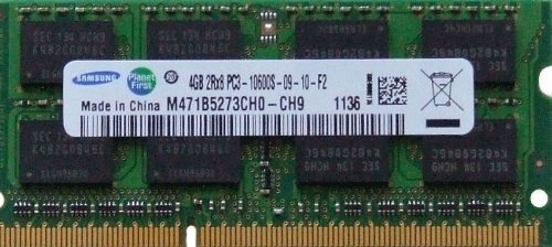

dugo_
Egy hónapja megkérdezted itt, hogy milyet vegyél. Elmondtuk többen, részletesen, hogy 4GB-ból csak az ilyen chipkiosztásút ismeri fel a C2D-s TP. Te juszt sem olyat vettél hozzá.
Akkor most min kell meglepődni?
Vidd vissza a boltba, cseréltesd ki a fent linkelt elrendezésű ramra. Ennek elvileg jónak kell lennie. -

Kicsit fejleszteni akarok rajta. Kap egy SSD-t meg kicserélem a RAM-okat.
Ez az Elpida rendben lesz ugye? Most ilyen van benne.
A 2Rx8 2Rx16 mit jelent? -
