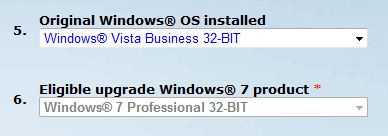

Egy lenovo T400as vásárlása előtt állok, a gép új, magyarországi, de angol vista van rajta. A kérdésem hogy tudom upgradelni windows7 re ? Angol vagy Magyar verzióra az mind1, csak ne Vista legyen ?

k-rock-atona
#4002
A hivatalos álláspont az upgrade FAQ-n:
"Can I upgrade from a 32-bit Windows Vista to a 64-bit Windows 7?
No, an upgrade from a 32-bit Windows Vista to 64-bit Windows 7 is not supported."A rendelés feladásakor meg kell adni a géphez eredetileg adott Windows típusát, és ha ott nem hazudsz, akkor nem enged 64 bitest rendelni a 32 bites Vistához:
Az a kérdés, hogy ellenőrzik-e az általad megadott információ valóságtartalmát. Ha nem, akkor is csak clean installal menne fel a 64 bites Win7, lásd a Microsoft tájékoztatóját itt.

#4002
Én nem tudom hogy lehet-e. Viszont innen nézve azt mondom hogy ne szenvedj vele, Csinalj teljesen tiszta telepitest. Az lesz a tuti! Sok sikert.

, csak az a kérdésem, hogy 32 bites vistát fel lehet-e 64 bites W7-re frissíteni a lenovo 64 bites W7 lemezével... Jogilag, tudom, hogy nem, csak gyakorlatban kérdezem, hogy kivitelezhető-e. Lehet, kicsit katymaszul fogalmaztam meg az előbb, sorry.
