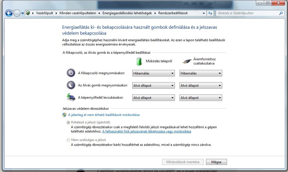

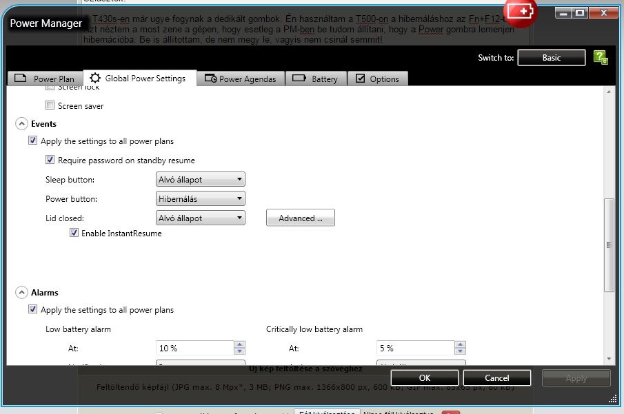

mustang28
A T430s-en már ugye fogynak a dedikált gombok. Én használtam a T500-on a hibernáláshoz az Fn+F12-t.
Azt néztem a most zene a gépen, hogy esetleg a PM-ben be tudom állítani, hogy a Power gombra lemenjen hibernációba. Be is állítottam, de nem megy le, vagyis nem csinál semmit!Mi csinálok rosszul?
