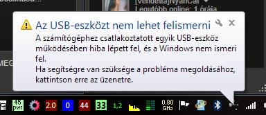

Mostanában felugrál nekem egy ilyen:
néhány naponta. Nincs USB eszköz a gépre dugva. Belső usb-re mi csatlakozik? Kártyaolvasó gondolom, de abban sincs kártya.

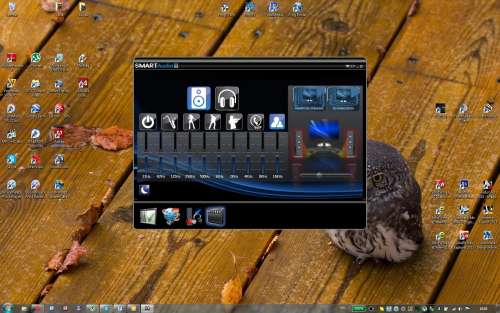

Tud valaki SL400-as hoz equalizer programot?

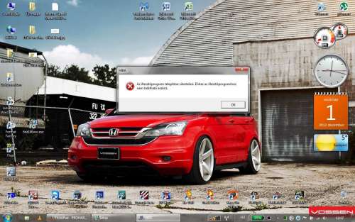

Abban tudna valaki segíteni, h a TPFC minden induláskor egy hasáb alakú ablakkal indul az asztalon. Hogy lehetne ezt eltüntetni?? Az értesítési területen ott az ikon, de minden Win induláskor ki kell löknöm az asztalról. -

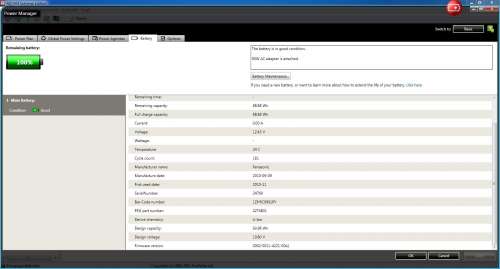

Sziasztok! X200s win8 64bit-ről szeretném un-installálni a power managert, hogyan tudom ezt megtenni? Próbáltam vezérlő pult/prog. telepítése-tőrlése alól. Itt azt ítrta nem lehet, mert használatban van
Feladatkezelőben próbáltam kilőni, ez sem ment. Igazából a battery maintrance-ben szeretném az akku töltést beállítani. Kipróbáltam a topikban javasolt, win7 kompatibilis módban, rendszergazdaként telepíteni, de ezzel sem tudom a töltést állítani.
