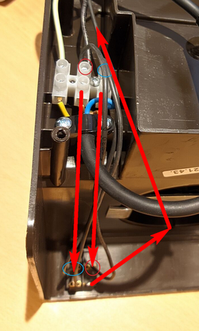

Dr. Szilikát
Azharel #81171 üzenetére
Tehát azt írod, hogy a kapcsoló baloldalán kettő közös, eszerint az csak a világításnak adja a feszültséget.
Jobboldalon kettő megszakít. Azt nem tudjuk, hogy itt a világítás az alsó vagy felső pontra megy, de ha állandóan világítana, azt már csak fel kell cserélni.
A színes karikák szerint keresztbe van kötve, de nem úgy kellene, hanem nyilak szerint.
Akkor leírom még egyszer, másképp:
1-es a bejövő 230V-os kábel barna ere.
2-es a fűtőszál egyik ere.
A kapcsoló másik oldalán, az egyeshez közelebbi pont a bejövő kábel kék ere.
A kapcsoló másik oldalán, a ketteshez közelebbi pont a fűtőszál másik ere.
Ez persze akkor fog csak működni, ha az eddigi zárlatokkal még nem égetted
össze a kapcsoló érintkezőit.
Előfordulhat, hogy a kapcsoló folyamatosan világít, ez esetben az 1-es és a 2-es
érintkezőkön kell cserélni a vezetékeket, + a kapcsoló másik oldalán elvégezni
ugyanezt a műveletet. -
rednifegnar
Azharel #81168 üzenetére
ne szinekben meg labakban gondolkodj mert az ilyen kapcsolonak letezik tobb fele labkiosztasa. neked kellene ezt kisakkozni, nyilvan egy multimeterrel lenne a legegyszerubb.
imigyen kellene bekotni, csak ugye ezt a logikat at kell forgatnod a kavefozo belinek a vezetekelesere:
https://www.hobbielektronika.hu/forum/alavilagitott-kapcsolo-bekotese-hogyanez meg pont 1 eve
https://prohardver.hu/tema/hobby_elektronika/hsz_76152-76152.html -
Azharel
#85619712 #81166 üzenetére
Próbáltam azt is de nem jó. Nem viccel meg, mert eredeti állapotában mindegy merre állt a kapcsoló fűtött és 800w vett is fel, rá van kötve egy fogyasztásmérőre. A kapcsoló a megjelölt pirosokat kapcsolja, a kék karika és az alatta lévő állandóan össze van kapcsolva. Ráraktam a 2 fázist a piros piros körre a nullát meg a kékre de akkor meg soha nem kapcsol be. el vagyok veszve
nem értem [kép]
PHM
Az nem fog megoldani semmit.
Az a vezeték ugyanis direktben megy a kapcsolóra és a fűtőszálra is.
Én amúgy 4 vezetékesen kötném be a kapcsolót, mivel a dugvilla miatt
nem lehet tudni, melyik vezetéken lesz a fázis.
A bejövő barna és kék vezeték a kapcsoló 2 középső érintkezőjére,
míg a fűtőszál vezetékei a szélső érintkezőkre kötendők.
Ehhez persze meg kellene toldani, vagy hosszabbra blankolni a bejövő kábelt. -
Azharel
rednifegnar #81163 üzenetére
Ahogy a képeken látszik úgy van gyárilag bekötve. Ha fejen állok akkor is folyamatosan működik kapcsolótól függetlenül a kv főző. Ezt szeretném ki javítani ha tudom. Mert vissza akartam küldeni a boltnak de basznak garancia futárt küldeni.
