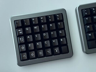

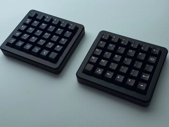

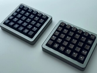

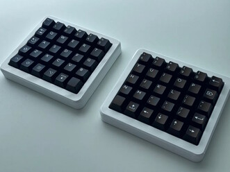

A eloxált feketében, eloxált szürkében vagy fényes fehérben választható tasztatúra egy osztott, 60 százalékos kivitelű, ortolineáris megoldás, melynek gyorscserés foglalataiba Hall-effektusból profitáló Gateron Magnetic Jade, Gateron Magnetic Spark, Geon Raw HE vagy Owlab Ti HE kapcsolókat pakolhatunk – legalábbis hivatalosan ezek támogatottak.
A konfigurálható aktuációs pontokkal, illetve rapid triggerrel kecsegtető periféria belseje gasket mount felfüggesztést használ, és készülékházai 6061-es alumíniumból vannak. Eltér még a normától, hogy a plate anyaga ezúttal nem valamilyen (merev) fém vagy szénszálas kompozit, hanem POM, ami egy hajlékony, rugalmas műanyag, és míg az USB mintavételezés plafonja 1000 Hz, addig billentyűk szkennelési rátája 2000 Hz.

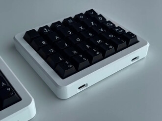

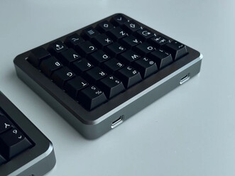

A barebone-ként (tehát switch-ekről, valamint kupakokról nekünk kell gondoskodnunk, csakúgy, mint a gépünkkel való összekötetést biztosító USB Type-C/Type-C vagy Type-C/Type-A madzagról) 78 000 forintot kóstáló, már megvásárolható státuszban lévő konstrukció burkolatának mélyén egy plate szivacs található csillapításként, és a külön-külön is beüzemelhető feleit 30 cm hosszú, USB Type-C/Type-C fajtájú kábel köti össze.
