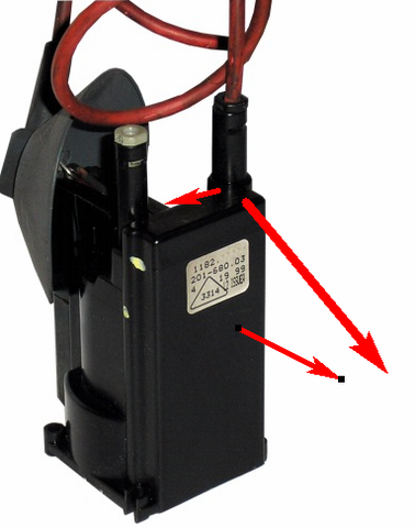

kuyarashi #80562 üzenetére
Igen, ami direkt erre készül, azt savmentes összetételben oldják meg, hogy ne korrodálja a fémes részeket. Mármint a vulkanizálódott anyag már semleges, de előtte, illetve a réteg alatt kezdetben még dolgozhat a sav. De ez általában jellemző ezekre a gumis anyagokra:
≥ 21 kV / mm
Ezt nevezik egyébként átütési szilárdságnak az erősáramban. Amikor vastagon megpakoltam a sorkimenőket, tisztában voltam vele, hogy nagyon jól szigetel, de azért inkább nyomtam neki bőven.
kuyarashi
Dr. Szilikát #80561 üzenetére
Neked is köszönöm.
Ez egy lézergép tápja és a magasfeszültségű kábelcsatlakozást is "szilikonnal" szigetelik gyárilag, illetve a lézercső cseréjéhez gyárilag mellékelnek egy fehér színű, szigetelő pasztát. Ez most ugrott be, úgyhogy köszönöm a tippet, szerintem van is 1-2 tubussal belőle.A további tippjeidet is köszönöm.
kuyarashi
#85619712 #80559 üzenetére
Pontosan a kérdésre válaszoltál, a zselé lesz a befutó. Köszönöm!

Dr. Szilikát
kuyarashi #80556 üzenetére
Gumiám vagy FBS ragasztókkal rengeteg TV sorkimenő trafót mentettem meg a kidobástól, a maga idején. Olyan esetekben, aminek beszerzése, cseréje mondjuk problémás lett volna, vagy az utángyártott minősége problémás.
Olyan is volt, hogy valakinek már több trafót cseréltek, de egyik sem tartott sokáig. Erre én rendeltem egy újat, de a szigetelését is megerősítettem. Ember utána nem jelentkezett.
A képződött szilikongumi tökéletes nagyfeszültségű szigetelés, hiszen gyárilag is abból van sok szigetelés, gumisapka (képen is látható) stb. Csak hagyni kell 48 órát, hogy az ecetsavas vulkanizáció befejeződjön. Fémalkatrészeket esetleg korrodálhat az ecetsav. Kinyomópisztolyos szilikongumi is lehet. (Nem nagyon kedvelem a "szilikon" szót ebben a kontextusban, fogalmi zavar.)
Tehát itt 25 kV, illetve nagyobb képcsöveknél 30 kV feszültségről van szó. Legtöbb esetben a trafó nyakánál ütött át a szigetelés és csattogott az ív a legközelebbi alkatrészek / elkó irányába, vagy a vasmag irányába. Némelyiknél oldalt repedezett a műanyag és onnan húzott az ív (alsó nyíl).
Ilyenkor alaposan letisztítottam a felületet alkohollal vagy benzinnel. Ez lényeges, mert tökéletlen ragasztás esetén alatta "kibújt" az ív. Sokan itt követték el a hibát, nem végeztek megfelelő tisztítást. Utána szilikongumiból jó vastag réteget vittem fel, a nyakon körbe, illetve oldalt.

kuyarashi
Olyan szigetelő anyagot keresek, amit a nyákra lehet nyomni és nagyfeszültség ellen véd. Egy tápegységben van 2 db trafó (20.000 - 25.000 V), ezektől kellene elválasztani a többi alkatrészt. Állítólag van egy tubusos cucc, ami kinyomópisztollyal használható, de nem tudom a nevét.
Én magam laikus vagyok a témában, de ha ismertek egy-két ilyen anyagot, elkérném a nevét, vagy linkjét, abból már ki tudjuk választani a megfelelőt.Előre is köszönöm a segítséget.
