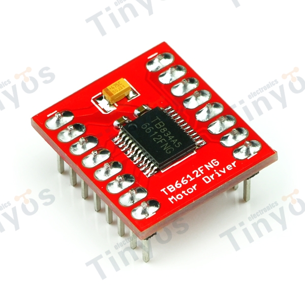

kmisi99
kmisi99 #52934 üzenetére
Na mivel nem voltam biztos, hogy a sima 18650 úgymond szűrt áramot ad e ezért egy powerbankról tápláltam, és ment! Nagy most az öröm köszönöm a segítséget. Akkor most következő lépésként egy 47uf legalább 10v tantál kondi.
Ez a motor vezérlő több kiépítésben létezik, mindenféle kondival láttam pl itt van ez, ezen is tök más kondi van. [link] kisvárosban lakok szóval csak reménykedem, hogy pont lesz 47uf 10-16v körüli. A 47uf től semmilyen mértékben nem lehet eltérni? Csak, hogy tudjam milyen lehetőségeim lesznek. Illetve sima elkó gondolom akkor nem annyira lesz alkalmas.
kmisi99
Kernel #52933 üzenetére
Leforrasztottam a kondit, a két érintkező között nincs zárlat. Mind a vezélő elektronika és GND és mind a motort árammal ellátó csatlakozó és GND esetén sincs sípolás. Na most a vezérlő elektronikia az az arduino ról kapja az 5v ot gondolom az szűrt, de a motorok direktben kapják két sorba kötött 18650 es akkuról a kraftot, mindenféle sallang nélkül.
Akkor így bemerjem rakni a rendszerbe egy teszt erejéig?
kmisi99
Kernel #52931 üzenetére
Mivel arduinoról van szó, kb 20 kábel mindenfele, sajnos nem tudom. Elég felelőtlen voltam. Teljesen fogalmam sincs mely kábelek találkozhattak.
Akkor holnap a kondit leforrasztom, viszont a zárlatmérést hogyan végezzem? Van multiméterem, és ismerem a zárlatmérő funkcióját mikor sípol ha összeér valahol valami. Viszont mit mérjek? Mert az arduino rendszerbe nem feltétlen merném visszarakni, bár teljesen be volt kötve mikor elpukkant, az arduino túlélte. Szóval a zárlatmérésben tudnál útmutatót adni?
Biztos nem anyaghiba. Épp 1-2 a motorvezérlő nem kellett mert a kormányzó szervót próbálgattam és ezért lebotottam mind az tápellátási vezetéket mind a motor kábeleit, de attól még ott fityegtek. Szinte biztos, hogy a tápfeszültség találkozott valamelyik kábelével a motorvezérlőnek.
Kernel
kmisi99 #52926 üzenetére
A kis sárga cucc elpukkant szép nagy szikra kíséretében két kábel találkozásakor.
Nem mellékes információ, hogy mi volt az a két vezeték, és hová kapcsolódik a kondenzátor.
A TB6612FNG adatlapján két pozícióban szerepel szűrőelkó. A 20-as lábon (IC-táp) és a 24-es lábon (motortáp). Esetleg a kettő lehet közös, ha 5,5V alatt van a motortáp.
Egy ilyen kondenzátor általában túlfeszültségtől vagy fordított feszültségtől pukkan el. Mindkét balfogás végzetes általában a félvezetőkre is. Úgyhogy ilyenkor a következő logikus lépés egy zárlatmérés, a kondenzátor eltávolítása után.
Ha nincs zárlat, akár kondi nélkül is kipróbálható, miután gondolom, eleve szűrt és stabilizált tápot kap az egész. Ez már csak egy helyi szűrés. Attól még persze szükséges, de elvileg működni kellene anélkül is.
Meg nyilván ráakasztható valamilyen elkó a lomtárból, értéke sem kritikus, próbára.
A tantálkondi is elkó egyébként, teljes nevén tantál elektrolit. Csak a tantál kedvezőbb elektromos tulajdonságokkal is bír, de hátránnyal is, utóbbi az eldurranás néha. Ilyen szempontból akár még az is elképzelhető lenne, hogy csak anyaghiba miatt pukkant el.
FireKeeper
kmisi99 #52929 üzenetére
annak mondjuk érdemes lehet utánakeresni hogy a nagyobb modelleket milyen kondik vannak, és mondjuk az egyel nagyobb modellen levőt venni. amúgy jah, bemész, xy farados, xy V feszültségű (gondolom) C méretű tantál kondi kell neked. olyat ami nagyobb feszre van hitelesítve nyugodtan vehetsz. ha a méretben nem vagy biztos vidd be a cuccot akár hogy ekkora kell
kmisi99
FireKeeper #52928 üzenetére
Értem! Még annyi, hogy ez a motorvezérlő apró eltérésekkel több felépítésben megtalálható. Na most általában pont ez az elpukkant kondenzátor különbözik rajtuk. Maga a vezérlés az ugyan az. Az enyémen nem biztos de szerintem 476A volt ami meg 47uf 10V. Akkor végül is a lényeg, hogy a boltban majd egy 47uf legalább 10V os tantál kondenzátort kérjek?

kmisi99
Heló! Egy kis DC motorvezérlőmből kijött a füst. kép
A kis sárga cucc elpukkant szép nagy szikra kíséretében két kábel találkozásakor. Mi lenne ez, és mennyire lehet nehezen beszerezhető? Nem akarok Kínából venni egy újat, nincs rá 1 hónapom hogy megvárjam. Azt honnan tudhatom, hogy maga a nagy chip károsodott e?
Mondjuk rákerestem egy 4,7uF 16v SMD kondenzátor legalábbis a 475C re rákeresve. Ha úgy adódik sima hagyományos elektrolit kondit is vissza tudnék forrasztani? Érdemes? Csak mert nem tudom biztonságos maradt e a pukkanás után.
