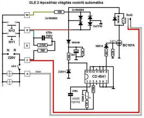

A hálózati egyenirányító általában úgy van megoldva, mint a GLE2 lépcsőházi automatánál is:
Ennek az a trükkje, hogy a Graetz-hídban két dióda helyett Zener van. 470 nF a kapacitív előtét és van még két 180 ohmos ellenállás is, ami egyébként más reléhez túl sok lenne, de itt az átlagtól érzékenyebb relé van.
Közben láttam egy másik rajzot, ez is lépcsőházi automata:
Ezeket csak ötletadásként mutattam, nyilván nálad más az igény, de nem is nagyon érthető:
A lényeg, hogy ha a késleltetési idő alatt lekapcsolom a villanyt, akkor reszetel az időzítés is, nem kapcsol fel a ventilátor. Ha viszont a bekapcsolási késleltetés lejár, lekapcsolom a lámpát, a ventilátor forog tovább*, míg a kikapcsolasi késleltetés le nem jár.
*Hogyan forog tovább, ha be sem kapcsolt? Vagy mikor kapcsol be?

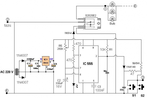

Egy szellőztető ventilátornak akartam egy kis egyszerű vezérlő elektronikát készíteni, ami késleltetve kapcsolja be, illetve ki is.
De valahogy belebonyolódtam,részben az 555-ös viselkedése miatt részben pedig a váltakozó áramú, túl magas feszültségű jelforrás miatt.Hogyan lehetne ezt jól és egyszerűen megcsinálni?
Először egyszerű kondenzátoros táppal gondoltam a kapcsolás táplálását, de az több szempontból sem jó, így kicsi trafót alkalmaznék inkább, a bemenő jeleket pedig feszültség osztóval illeszteném, és diodával egyenirányítanám.
Az első késleltetőt valahigyan sehogysem tudom 555-ösből összehozni, illetve a másodikkal passzítani, a helyett valami tranzisztoros késleltető valszeg célra vezetőbb lesz.
A lényeg, hogy ha a késleltetési idő alatt lekapcsolom a villanyt, akkor reszetel az időzítés is, nem kapcsol fel a ventilátor. Ha viszont a bekapcsolási késleltetés lejár, lekapcsolom a lámpát, a ventilátor forog tovább, míg a kikapcsolasi késleltetés le nem jár.Üdv.

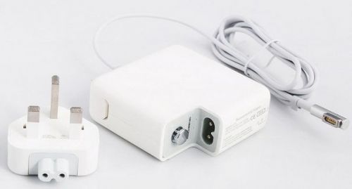

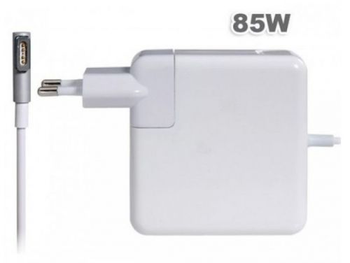

xors
A hangfal nem kap védőföldet mert lapos villásdugóval kapcsolódik.
A töltő viszon érdekes, mert 3ágú amerikai dugó van rajta, de a fémcsaphoz nem csatlakozik (csak műanyag van ott, gondolom utángyártott)
És az amerikai 3ág egy rendes védőföldelt eu dugóval kapcsolódik a védőföldelt konnektorba, csak ugye a fémcsap nincs összeköttetésben a védőfölddel. -
Kernel
Ez annyiból érdekes, hogy földhurok csak akkor alakulhatna ki, ha kap egy földet a gép is, meg külön az erősítő is. Utóbbi honnan kapja a tápot egyébként?
Konkrétan ilyen van neked is, mint a képeken, szimpla villásdugóval?
Ez mondjuk fel van készítve a védőföldelt rendszerre is, valamint teljesíti a kettős szigetelés feltételét is, ezért univerzális.
Legalábbis, ha feltételezem, hogy a fémcsap össze van kötve a kimeneti GND-vel is, meg a védőfölddel is.
Kernel
Ez természetes, az EMI/RFI filter kapacitásain átfolyó áram miatt, de ez ártalmatlan.
Itt nem a bemeneti oldalon lévő védőföldet kell nézni (ami a kettős biztonsági szigeteléssel ellátott tápegységeknél nincs), hanem a kimenetnél a GND-re kapcsolódó kapacitásokat:
Egy kettős szigetelésű készülékekre nem is szabad védőföldet barkácsolni, csak úgy passzióból, mert ezzel lerontunk egy jobb minőségű védelmet rosszabbra. A védőföld ugyanis csak addig biztonságos, míg nem érkezik rá valahonnan külső feszültség, valamilyen hiba miatt.
Ezt úgy kell elképzelni, hogy a védőföldet csak jobb híján alkalmazzák, amikor a kettős biztonsági szigetelés nem valósítható meg tökéletesen. Esetedben megoldották, mégis ráz, de nem ellentmondás, ez így működik.
Tehát emberre ártalmatlan a jelenség, normális esetben a készülékek jelkábelének csatlakoztatásakor is ártalmatlan, mert először mindig a külső fémrészeknek kell érintkezni, ami kiegyenlíti a feszültségkülönbséget. Gyakorlatban azonban nem árt vigyázni, jobb először a jelkábelt összedugni és csak utána bedugni a hálózatba, mert tönkremennek néha HDMI-portok például, áram alatti dugdosás miatt.
Más a helyzet, ha két összekötendő készülék egy közös védőföldben találkozik, ekkor nincs feszültségkülönbség a fémvázak között.

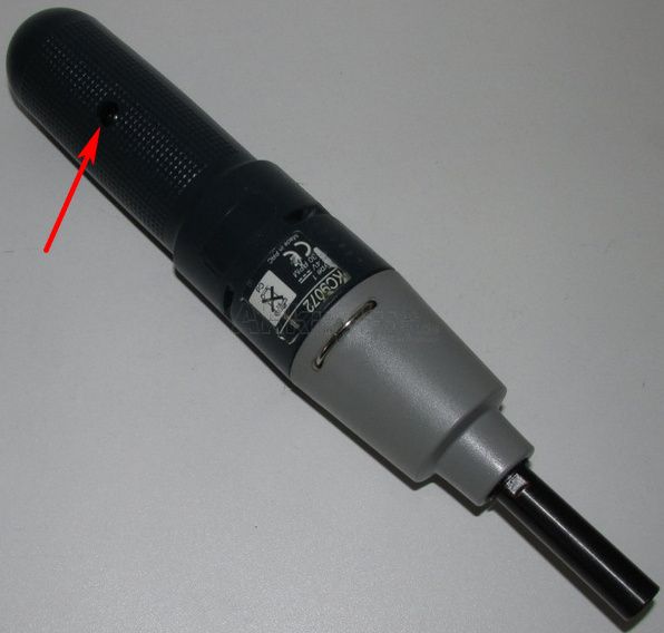

A következő problémával állok szemben. Adott az autóm (régi Swift, a probléma szempontjából mindegy melyik, az elektronika ezen része egyforma), van benne rajta felejtett világítás, és benthagyott kulcs figyelmeztetés is, egy kis doboz felel a dolgokért, elég bonyolult belül, hat kábel megy bele, ezeket mind ki is mértem (+12V, test, ajtókapcsoló általi test, kulcs +12v, világítás +12v, és gyújtásnál +12v. Az ajtókapcsoló viszont nem jó. A régi autómon megoldottam úgy, hogy az állandó test és ajtó jelét rövidre zártam, így a doboz mindig azt hitte, hogy az ajtó nyitva (csak ekkor jelez a világításra). A mostani autómban viszont riasztó is van, ahol nem megoldás a nyitott ajtó szimulálása, mert gondolom azonnal elkezdene vinnyogni.
A hosszúra nyúlt bevezető után a kérdés: ha rövidre zárom a két test jelet, de mindkettőt diódával látom el, ami csak a doboz felé myitott, jó lenne a dolog?
A másik kérdés, hogy otthon miből tudok alkalmas diódát kiműteni? Kell-e valami speciális dolog, vagy bármilyen megteszi?
Kernel
Leginkább a töltésre is való modul:
http://www.ebay.com/itm/191673918658
Van a listában, amelyik mutatja a feszültséget, de áramkorlátot csak az IC rövidzárvédelme képez, az túl sok.
Kernel
Épp akartam is írni, ha esetleg félreérthető lenne, AA / AAA töltőkről beszéltem, azoknak is arról a fajtájáról, ami kettesével tölti a cellákat.
Jó a Li-ion töltőmodul is, de én inkább úgy csinálnám, hogy az áramát átállítanám 150 mA-re, ehhez csak egy ellenállást kell cserélni rajta (1,2k helyett 8,2k). Egy diódára viszont így is szükség van, mert alacsony feszültségen csak csepptöltést engedélyez.
Előnye, hogy pontosan stabilizált áramot ad, ami 5 V-ról szimplán egy ellenállással nem lenne megoldható (csökkenő áramra lehetne belőni).
Vagy 12 V-ról is lehet tölteni, egy nagyobb ellenállással, úgy valamivel stabilabb az áram.

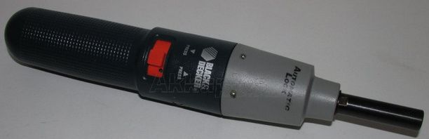

Kernel
Nem gond, ha nagyobb árammal tölt, mert a gyorstöltők -dU túltöltésvédelemmel vannak ellátva. Vagy a 200 mA körüli típusok 14-16 órás időzítővel szoktak működni.
Nekem is van egy régi Ansmann 500 mA-es töltőm, 2x 2,4 V-os.
Az egyik 2,4 V-os ágát simán kivezettem, egyebek mellett a 2,4 V-os csavarhúzóm töltésére is használtam egy időben. Automatikusan leállt, az akku meg se melegedett tőle.
Kernel
Van olyan, hogy csak egy trafó, de akkor a szerkezeten belül kell lenni egy diódának legalább.

atyca
Kernel #51603 üzenetére
Köszi!
Ha jól értem lényegében bármely telefon töltő átalakítható erre a célra?
Égen-földön nem találok ilyen paraméterekkel rendelkezőt,gondolom a Zepter okossága.
Van a topikban olyan,aki elvállalna egy ilyen átalakítást?
Mint minden jó magyar háztartásban,nálam is kallódik néhány töltő a lakásban.
Egyébként,ha jól láttam az eredeti töltőjében is csak egy trafó ücsörög magányosan. -

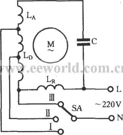

Kernel
Hyperion #51604 üzenetére
Az sem mindegy, hogyan oldották meg a fordulatváltást?
Ha a motor tekercsének átkapcsolásával, lehet éppen zárlatos valamelyik része, de egyébként egy menetzárlat mindenképp terhel és növeli a melegedést, bármelyik fokozatra van kapcsolva. Csak elképzelhető, hogy egyik fokozatban kevésbé.
Alábbi rajz egy háromsebességes mennyezeti ventilátor megoldását mutatja:

Kernel
Ezeket a Ni-Cd akkukat szerszámgépekben egyszerű trafós-diódás-ellenállásos módszerrel szokták tölteni.
1500 mAh kapacitású akkut 150 mA árammal 15 óráig kell tölteni, de akár 24 óráig is maradhat rajta, mivel ennyi áramtól nem bír túlmelegedni.
Ez megoldható valamilyen DC-adapterrel is, ellenállással beállítva 150 mA áramot.
A Li-ion töltőmodul árama is konfigurálható a 122 jelzésű (1,2 kΩ) ellenállás értékének módosításával. Alapesetben 1 A árammal tölt, a végfeszültség eléréséig, de ha nem szükséges gyorstöltés, ez lejjebb is vehető.
Nekem is van egy 2,4 V-os csavarhúzóm, ehhez csak egy trafó van töltésnek és a csavarhúzóban van egy dióda, ennyi az egész. A trafó belső ellenállása biztosítja az áramkorlátot.
De nemrég átalakítottam Li-ion akkura, így sokkal jobb. A motorjának nem okoz gondot ez a kis túlfeszültség, úgyis túl lassú volt eddig, most pont jól forog.
Tehát arra próbálok kilyukadni, hogy ilyen átalakítás is szóba jöhet, az elavult Ni-Cd helyett.
2 db 16340 Li-ion akkut építettem be párhuzamos kötésben, de elfért volna 1 db 18650, csak ahhoz belül faragni kellett volna.
Ha esetleg mást is érdekel ilyen átalakítás, 18650 beépítéséhez azt a belső részt kellene kivágni, ahol nyíllal jelzett csavar átmegy. Ezután a csavar természetesen megszűnik, de egy kerékpárgumiból vágott darab pont ráhúzható a nyélre, ami a rögzítést hibátlanul megoldja. Csak nem akartam szétfaragni, egyelőre a 16340 akkukkal is jól működik.
