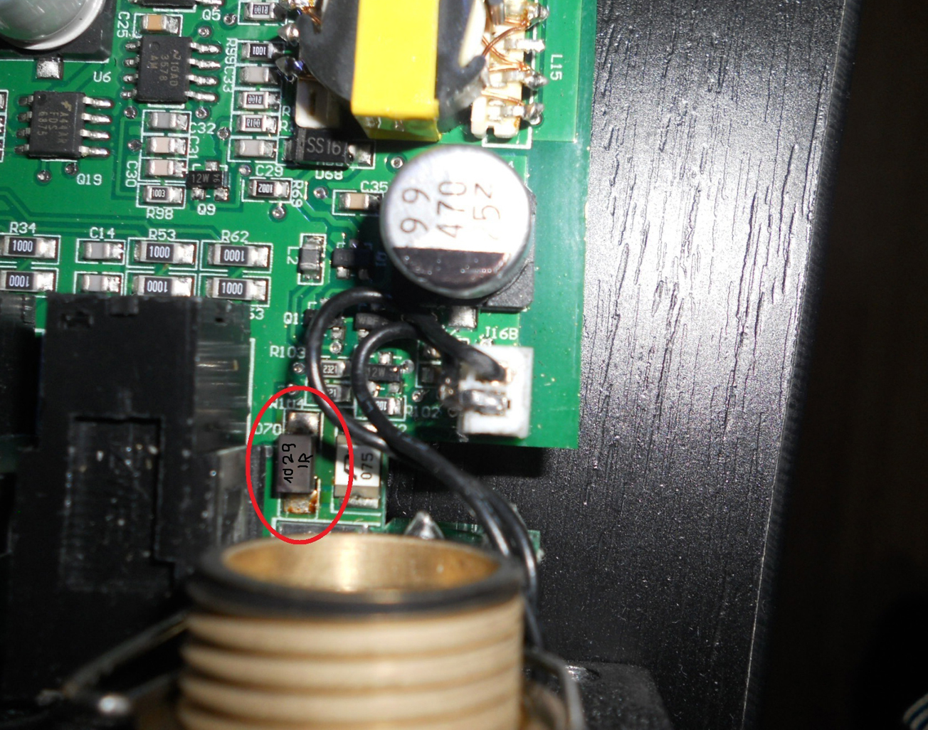

És tényleg csak a pcb-n van átkötés.
Természetesen nem 1 rétegű és a kapcsolásról halvány lila gőzöm nincs.
Éljen az integrálás...Én se láttam még olyat aminek az alján van lába, de ez nagyon úgy nézett ki.
Na akkor már csak azt kéne tudni, hogy milyen is valójában az a 1029-es dióda és mivel tudom helyettesíteni ami nem smd.
Lompos48
dudika10
Na feltöltöttem egy képet a keresett kis SMD alkatrészről.
Mivel nem tudtam elég jó képet csinálni ezért kézzel ráírtam ami rajta kellene, hogy legyen.
A bal oldalán van még három csík, természetesen a felirat eredetileg fehér.Keresgettem SMD codebookokban, de se 1029-et se IR-t nem találtam.
Kettős dióda vagy tranzisztor a tippem.
Valakinek esetleg más tipp? -
