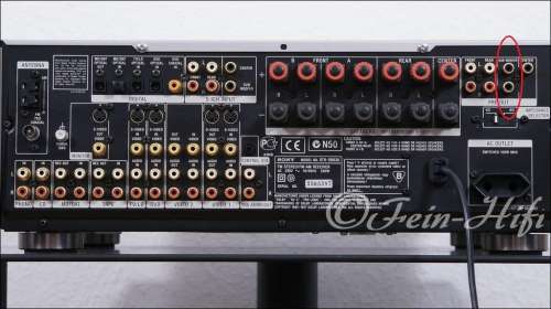

Valami nem hagy nyugodni már jó ideje, ezért remélem, hogy tudtok majd választ adni, mert nem tudom, hogy mi hogy.
A kérdésem az volna, hogy ha egy aktív mélysugárzót tervezek rákötni a jelenlegi HM erősítőmre (SONY STR-DB 930 QS) és pl csak sima Stereo jelet kap (FLAC), külső forrásból (PC), akkor vajon fog szólni a mély, ha engedélyezem a menüben, vagy csak és kizárólag 5.1 filmek alatt lesz földrengés?
Jelenleg egyébként úgy van beállítva az erősítőm, hogy a frontok kivételével más nem dolgozik és a mély is le van tiltva, így a frontokra keveri a mélyet, de szeretném megtámogatni egy kis kakaóval a jelenlegi hangképemet, csak nem tudom, hogy használható lenne-e az elképzelésem.
Egyszer már Jack-RCA kábellel bekötöttem egy Logitech Z-5500-as mélyét, a gyári kezelőjén keresztül, de ott sajna nem akart megmukkanni a subwoofer.
Köszönöm a felvilágosításotokat!

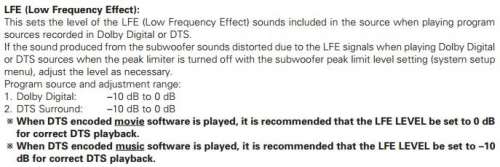

Én itt inkább némi fogalomzavart érzek. A Marantzomnál is vagy három féle módon lehet állítani az LFE jelét, de mindegyik módszer mást takar. Általánosan annyi elmondható, hogy az amit a mérőrendszer bemér, annak nincs köze a különböző kódolási eljárásokhoz, melyek gyakran eltérő módon dekódolják az LFE csatorna jelét ( Dolby-DTS ) .
Dorian
MasterMark #79300 üzenetére
Most akkor mihez, mit ír pontosan? DTS hangformátum esetében levenni az LFE szintet még nagyobb értelmetlenségnem tűnik, gyakorlatban állandó állítgatást jelentene...
