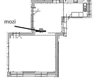

Deadzone41
Stafni #35854 üzenetére
az étkezőt felejtsd el, a négyzet alapú szoba nagyon rossz kiindulás, az egyenlő hosszú falak miatt a szoba saját hangja szép nagy hullámvölgyeket csinálna a frekimenetben.
a legjobb megoldás talán egy mozisziget kialakítása lenne a nappaliban, a hosszabb oldalú falakkal párhuzamosan. -
Stafni
Nem tudom, hogy mekkora hely kell neki. Az a bajom, hogy a nappalit félbevágná a házimozi. Nem tudjuk elhelyezni a bútort megfelelően, mert bontaná a teret. Eredetileg a helye a tv-nek a nappali étkező közi átjárótól balra lévő falnál van. De ma is vita volt, hogy márpedig a szoba közepén nem lesz bútor.
Itt egy normális ház és nem lehet benne mozit csinálni!
Gondoltam a garázsra is, hogy ott csinálom meg, az 21,5nm. 3,6*5,4 körül van a mérete. Az lenne akkor a dolgozom is és a hobbi szoba. Nem fogok úgy se drága autót venni.
A tetőtérben lenne hely, de azt 5 évig nem lehet használni. -
Stafni
Deadzone41 #35814 üzenetére
Itt egy részlet. Az érkező kb. 3,8x3,8 a nappali 4,8x6,6m körül van.
Bútorok nincsenek, nem tudom még hol lesznek.A TV helyét berajzoltam, és az étkezőből néznénk.

Stafni
A házunkat most rendezgetjük. A nappali mérete ideális lenne a mozizáshoz, de sajnos, ha optimális távolságra rakom a TV-t és a ülőkét, akkor nem tudjuk berendezni a nappalit rendesen.
Arra gondoltam, hogy az étkező ami határos vele lenne a mozi. 15nm az étkező a nappali 32nm.
kb. 3,5m széles a nappali és az étkező közti rész. Olyan L formája van a két helyiségnek.
Vagy ez totál összezavarná a hangzást? Nagyon nagy az étkező és nem tudjuk kihasználni, ha csak az asztal van bent 4 székkel.
