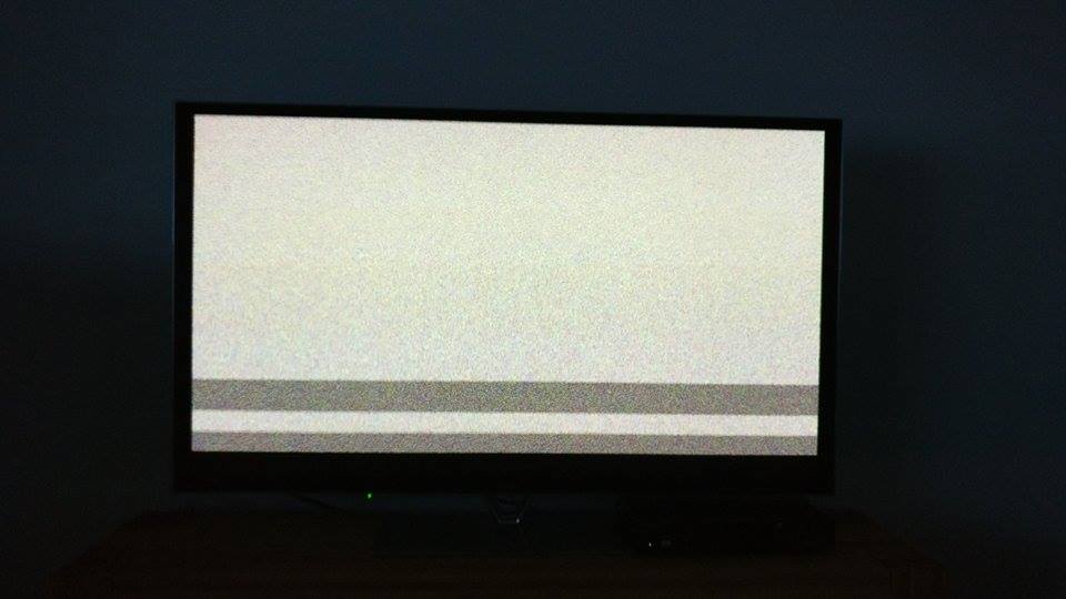

Kábelt elfelejtettem hazahozni. Tegnap este tettem egy próbát, bekapcsoltam változatlanul a rendszert, akkor éppen működött minden, nem volt képhiba. Megörültem, hogy valami kósza gondolat bezavart a rendszerbe és minden jó ismét. Ma munkából hazajöttem, kábelt otthagytam, ekkor az ARC (HDMI2) bemeneten ismét a tegnapi, majd 2. próbálkozásra teljes vörös kép fekete csíkokkal fogadott. Káromkodtam egyet, készülékeket kikapcsoltam, kihúztam a konnektorból, akkor rendes fekete kép volt ezen a HDMI bemeneten. Ha erősítőt bedugtam, stand-by-ban megint képhiba. Minden kikapcs-kihúz, HDMI-t tv-n átraktam egy másik bemenetbe, itt (lekopogom) megint jó a kép. Ebből egyelőre azt szűrtem le, hogy a hiba valószínű nem a vadiúj erősítő vagy bluray kimenetében van, hanem valószínű a tv-ben szállt el valami a vezérlőpanel hdmi2 bemeneténél. Gondolom a kábel is jó lehet, ha a másik bemenetnél (egyelőre) nem produkált hibát. Holnap azért próbálom nem elfelejteni a HDMI kábelt hazahozni és akkor azzal kipróbálom ismét a hibásnak vélt bemenetet. Ha mégis a tv-nél van a gond, akkor ott mi a fenétől pusztulhatott el a hdmi2 (arc) bemenet???

Az lesz, csak itthon nincs most rendes hdmi kábel tartalékban. Kicsit bepánikoltam, de ha az erősítő vagy bluray lejátszó kimenetével lenne gond, az stand-by üzemmódban csak nem okozna ilyen képet, ha a tv-t állítom hdmi bemenetre és az eszközöket stand-by-ban hagyom. Remélem a kábel a hibás és nem a tv vezérlőpanelja.

Squirrel
Szerintetek mi okozhat ilyen hibát a rendszerben? Eddig tökéletesen működött minden, most át akartam kapcsolni a bluray/mediaplayerre, erre ez a kép fogadott. Először még csak a kép fölső felén volt ez a hiba, utána már a teljes képernyőn.
Kikapcsoltam, áramtalanítottam mindent, megnyomkodtam a hdmi kábeleket, összes a helyén volt, semelyik se volt kilazulva. Tv önmagában működik, ha átteszem HDMI2 bemenetre, ott ez a kép fogad, függetlenül attól, hogy a lejátszó be van-e kapcsolva.
Én arra gyanakszok, esetleg a tv HDMI arc be/kimenete meghalt. Vagy HDMI kábel? De mi a fenétől?
