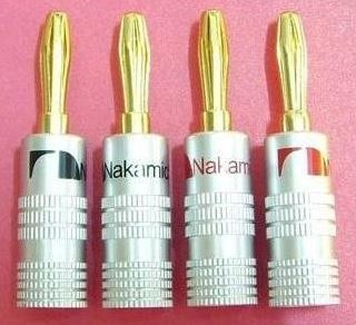

demars
gyurczy #110025 üzenetére
Jogos! Bár nem mindegy mit vesz az ember és mekkora értékben!
Azért aki olvassa a fórumot és tisztában van vele, hogy kinek a tapasztalatára lehet hagyatkozni, az nagyon nem fog mellé lőni...
Ha a tapasztaltabb és hozzáértő fórumozók ajánlanak valamit szinte mindig javasolják a személyes meghallgatást, kipróbálást!
Ezek a dugók anno nagyon megtetszettek, az áruk roppant baráti volt és bár tudtam, hogy nem fogom őket rögtön használni de azért berendeltem...(#110026) Tamoo +1
110028 Dorian: : Erről beszélek! Valószínű nekem is maximálisan jók lesznek ezek a dugók! Amennyiért sikerült vennem meg pláne...
Tamoo
Na most jön az, hogy innentől senki nem vesz Nakamichit mert szar. Szerintem meg áráért tök jó.
Aki nem akar hibázni, az szorítsa be a hangfalkábelt aztán kész ...
gyurczy
demars #110003 üzenetére
Még jó, hogy nem erősítőt vagy hangfalszettet vettél bemondásra, kisebb a tanulópénz. Nem mellesleg ékes példa ez arra, hogy a fórumon ajánlani bármit is felelősség, főként személyes tapasztalat nélkül. Megjegyzem az, hogy a fórumon épp mi a sláger gyártó/termék nem jelenti azt, hogy vakon kell hinni benne. A puding próbája az evés, ebben pedig benne van, hogy néha belenyúl az ember a szarba.

Dorian
Hifi topikba írtam előbb, gondoltam ide is bemásolom:
Kivettem a hangfal jumper lemezét, és a magashoz külön kábelt kötöttem, hogy majd mennyivel jobb lesz úgy a hang, mindenki utálja ezeket a lemezeket. A "kábelközösítő" banánaljzat felől banándugóval, mert tartottam tőle, hogy nem lehet a 4mm-es mellé beleerőszakolni még egy kábelt.
Zene elindul, broáf... sok mély, magasak ritkásan...Kénytelen voltam banántalanítani és megerőszakolni a kábeleket és a csatit. Nagy nehezen sikerült és lőn zene.
Nakamichi banán monnyon le.
