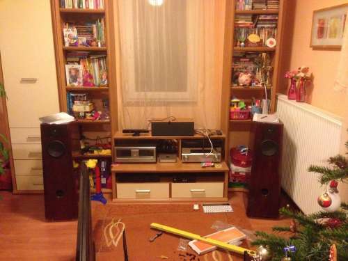

Lejelöltem a tartó helyét! Kihagytam bő 24cm-t a leendő centernek! Köszönöm mindenkinek a segítséget!
Esetleg Valakinek van ötlete, hogy mit érdemes keresni center és háttérsugárzó ügyben a frontjaim mellé?

Nem olyan kicsi ám ez a szoba! Sajnos amerikai konyhás étkezős nappali kb. 45nm! A kanapéról a nézési távolság durván 4.5-5m! Persze ha egyedül filmezek ami ritka akkor lehet 2-2,5m is!
Ettől függetlenül nem gondolom, hogy 16cm-es hangszórójú centernél nagyobb kéne!Norbi 72: Ha én azt tudnám, hogy ezekhez a ScanSpeak-Morel hangszórós épített dobozokhoz milyen centert akarok majd venni!

Egy kis szakmai segítségre lenne szükségem! Éppen tv falitartó felszerelésben vagyok!
A képen látható 2 polc közé/elé kerülne az 55"-os tv! A kérdésem az lenne, hogy mennyire zavaró ha 100-110 cm a szemmagasságom a kanapén ülve a tv középpontja pedig 120cm magasra kerülne! Ezt úgy mértem ki, hogy a mostani 16cm magas centerre ráhagytam még 5cm, hogy később egy komolyabb is beférjen! -

Miért te hova raknád és merre fordítva a frontot?Most nem a sarobban van ,legalábis a hársó faltól 1m-re.Csak én azt gondoltam ,hogy minnél meszebb viszem magamtól a hangfalakat annál nagyobb lesz a hangzástér.
A surround-ok sem jók ott a sarokban? -

A fejemtől kb 320cm

Elhiszem. Sajnos, az nem olcsó mulatság, de ilyen esetekben lehet/van létjogosultsága. Eleinte én is azt akartam venni, de gyorsan lebeszéltek róla, ezen felül én meg tudtam oldani a center elhelyezését ahogy kell, nekem csak a +50 cm kifutó kellett, mivel így tudok játszani a vászonnal, hogy meddig eresztem le, mert nem igazán szerettem volna felfelé bambulni, mint a moziban az első sorban...

Én azt a TV-t kiraknám onnan és a center dolog meg is lenne oldva.
Sajnos, az akusztika nem kedv kérdése. Engem marhára idegesített már a visszhang és hogy nem volt a hang olyan feszes, mint ahogyan szerettem volna. Viszont már látom a kiutat! Valóban hangulatos a szoba egyébként!

Ez csak mozira készült .A tv-n sorozatokat szoktam nézni,hogy ne unjam meg a mozihatást.
Oldalt viszont még nem próbáltam a subot, mert úgy hallotam hogy legalább 30cm-től el kell rakni a faltol,úgy pedig nagyon belogna a frontok elé.Oldfighter
Sajnos még nem elég a csillapítás.Azért gondolkozom még egy pár nm felrakásán.Csak már nincs kedvem rá költeni.
