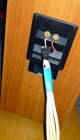

Nemir Ombe #21737 üzenetére
Alulra volt bekötve, nem véletlen panaszkodtam a magasak hiányára
(#21738) BBéci Mert úgy láttam az a rézpöcöknek útban lenne a kábelem s alig akart visszamenni
És azt simán kössem be a kettő közé, mint ami eddig a rézvalami volt? nem lesz kontaktos az eredeti kábellel? -
Madwe
Nemir Ombe #21735 üzenetére
Komolyan
? ilyet lehet valahol venni, mi a neve? már biztos nem lesznek meg
ha jól emlékszem amikor bekötöttem (nem banándugós hanem sima vezeték) akkor nem tudtam rá visszatenni rendesen. bár akkor ezek szerint elhamarkodtam
Madwe
Nemir Ombe #21733 üzenetére
Köszönöm, játszok kicsit akkor a small/large-al is.
Egyébként félreértés ne essék, nem akarok tökéletes sztereo hangokat, de azért azt elvárnám, h a jóval drágább szettem egy 20ezres 2.1es öklömnyi méretű szettnél jobban szóljon - jelenleg nem ez a helyzetMégegy noob kérdés, biwireing is szóba került, belefutottam egy ilyen képbe: [link]
Én azt a rézvalamit kiszedtem a hangfalból, ezek szerint rosszul tettem s csak biwireing esetén kell eltávolítani?
Nemir Ombe
Igaz milliószor le lett írva de .... mozihoz (főként az alsóbb kategóriákban) szinte kötelező a bemérés/korrekció, anélkül elég "érdekes" lehet a kapott hang .... ha nem használsz semmilyen korrekciót, akkor ajánlott (szinte) tökéletesre csinálni az akusztikát.... a "small" beállítás nem "büntetés vagy lenézés" a nagyobb dobozokkal szemben, hanem tehermentesíti az alsóbb (de még a nagyobb) kategóriás erősítőket a mély (és "áramigényes") hangoktól, igy jobb lehet a kapott hang .... ha AVR-el akarsz (normálisan) sztereózni, akkor az min. 500+e új áron (és a dobozoknak is ehhez kellene illeni), vagy ez egy olcsóbb sztereó erősítővel is "kiváltható" ....
