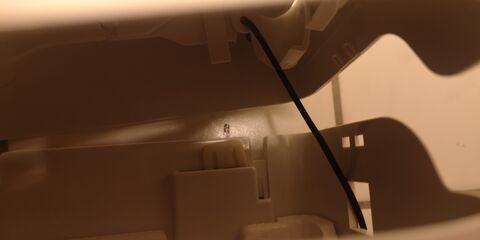

Húsvétkor kicseréltem az egész wc tartályt, mert folyt belőle a víz, kiderült az egész olyan vízköves... megérett a cserére, igy kompletten cseréltem az egészet.jól is müködött eddig, de a gond az hogy nekem falra szerelt, fent van a lehúzó gomb, és kicsit fárasztó állandóan nyújtózkodni és nyomkodni a gombot. előzön lógott szépen egy zsinór, elég volt meghúzni. Lustaságból nem raktam vissza a régit, de most itt van az ideje.
Először másik madzaggal próbáltam, de nem volt jó, vissza raktam a régit, hátha segít hogy az kicsit vékonyabb, de ez sem lett jó
Ha húzom, nagyon feszül, szorul, szinte már majd le szakad az egész a falról.
Elvileg jól kötöttem bele, oldalt kiszedtem a kis műanyagot, és a lyukon megy be a madzag, rákötve a lehúzó gomb kis lyukárade mégis, miért szorul, mit ronthattam el?
Bár az is igaz, a régi gomb át lett alakítva, mivel a lyuknál meg volt törve, és lett rá fúrva egy új lyuk.[link] Ilyesmi van, asszem a magyar neve Liv Laguna, ha kell csinálok képet is róla
persze hogy erről a legegyszerűbb dologról nincs semmi leírás, és pont ez nem megy.. -

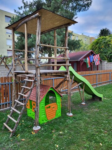

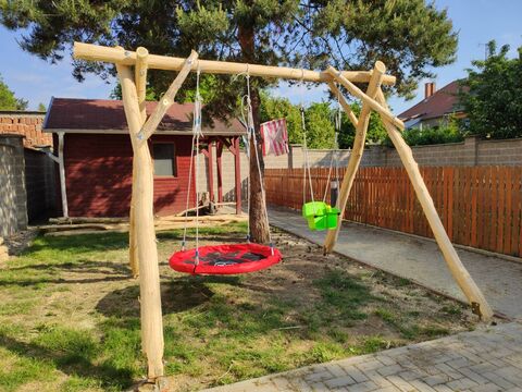

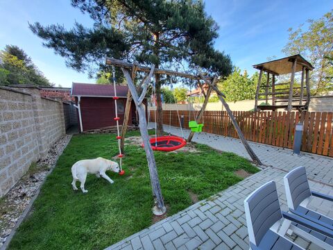

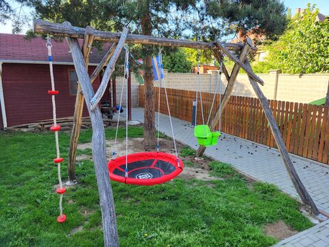

AssAssynn #84146 üzenetére
Szia, ezeket hasznaltam: motorfűrész (fa kivágás, darabolás), hántoló, fejezőfűrész, dekopirfűrész, kisflex, kicsi akkus csavarbehajtó (előfúrni), egy nagy akkus csavarbehajtó (fúrás), 12-es és kisebb fafúrók, villáskulcsok, kalapács, hegesztő, lapát, ásó, földfúró, talicska, vízmérték.
Csavarból: 12-es menetes szár, hozzá anya és fakötésű alátét, kisebb állvány és szerkezetépítő csavarok, hintahorog.
Nagyjából ennyi, meg reggel van így lehet valami kimaradt. -

Kg cső csak a pár centire van a talajban, földfúróval csináltam lyukakat, kb 70 cm mélysegig. A műanyag cső csak a beton föld feletti részének támasztására szolgál. A cső és a furtatok is 200 mm átmérőjűek.Van benne az oszlop tartóra hegesztett z alakú betonvas is. Az oszlop tartókat boltban vettem.
Ez a készítéskor készült kép, utána kerültek bele a hintahorgok. Majd teszek fel frissebb fotót.
A csúszda/kisház teteje osb lap, zsindellyel fedve. -

Jol latom beton tuskonak KG csovet dugtal a foldbe, abba ment a beton?
Megfontolando. De lehet megis zsalukonel maradok. (nekem is kell majd 2-3 beton tuskot csinalni ) -

Össze akarok dobni a gyereknek egy hintaállványt, meg hozzá egy ilyen lábakon álló kis házat. Szerintetek milyen anyagból legyen?
Nyárfa rönk (oszlop) jó? Ezt találni olcsón rönkfából. -
