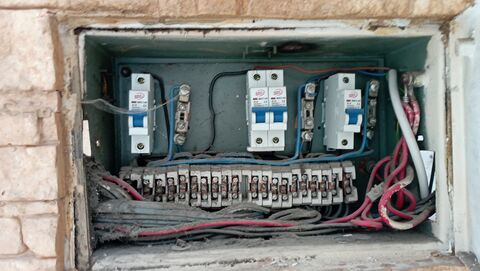

Én először csinálnék egy próba lámpát:izzó foglalat, 2 szál drót. Bedugnám egy konnektorba, hogy biztos működik e. Aztán áramtalanítás és leszerelném a nem működő lámpát, ki is kötném. A próbalámpát csatlakoztatnám szigszalagozva a két kijővő vezetékhez. Áram vissza és próba a kapcsolót is váltani ha nem ég a lámpa.

Arra van bármi épkézláb ötlet, hogyha szakadt, akkor honnan tudom meg, hogy melyik vezeték az? Ha szakadt, akkor nem vezeti az áramot a foglalattól ugyanúgy, mint az összes többi nullás vezeték, szóval külsőre full ugyanolyan. Nem tudok róla, hogy lenne bármilyen rajz, leírás, hogy melyik vezeték hogyan fut és hova van bekötve, maximum megrángatom, aztán amelyik húzódik. :S

A sejtésed jó, a sorba kötés valóban így van egypólusú kapcsoló esetén. Szigorúan feszültségmentesített állapotban egy szakadásvizsgálóval lehetne megnézni, hogy a kapcsolószekrény nullosztója (a fényképen a szabadon lévő kék vezetékes kötések) és a lámpa foglalatának nulla érintkezője között van-e kontaktus. Ha nincs, akkor valóban szakadás van valahol. Ez lehet akár már a kapcsolószekrényben, de lehet akár valamelyik kötöződobozban is a lámpa és a kapcsolószekrény között bárhol. -

A kapcsolót megnéztem, ott az egyik vezetéken jön be a fázis. A foglalatnál is ugyanúgy van áram benne, illetve az alján kapná az áramot az izzó, ott is jelez a fázis ceruza. Úgyhogy a fázis része rendben van. A folytonosság vizsgálathoz mindenképp kell még egy hosszú vezetéket rákötnöm a nullára vagy hogyan megy? Nincs gyakorlatom ebben, de úgy sejtem, hogy Fázis -> Kapcsoló -> Lámpa -> Nulla valami ilyesmi sorba kötés lehet, tehát a Lámpától a Nulla felé lehet valami érintkezési hiba. Néztem a szekrényt, de lövésem sincs, hogy melyik vezeték jöhet be ettől a lámpától van rajta két tucat. Nem tudom hogyan lett ilyen, néhány éve romlott el azt mondják, de akkor még a közelben sem voltam.

Létezik és elég nagy gond, persze nem egy izzónál, de ha más is van azon az ágon, ahol megszakadt a nulla, ami mondjuk földelt... Kéne egy villanyszerelő, aki átnézi.
Az egyetlen házilag megoldható probléma, ha a foglalatban nem érintkezik az izzó, mert elmozdult az érintkező... -

A foglalat mindkét sarkát nézted fázisceruzával? Nem lehet, hogy egy hibás bekötés miatt kétszer kapja meg a fázist és azért nem világít?
De hogyan jelentkezett a hiba? Egyszer csak elkezdett a lámpa nem világítani? Nem kotorászott valaki valamelyik kötöződobozban előtte? Ha a nullát direktben kapja, akkor érdemes megnézni a korábbi elágazásokat, hátha ott lazult meg egy kötés. Ha kétpólusú kapcsolón keresztül kapja a nullát, akkor a kapcsolót lecsekkolni, hogy tényleg átvisz-e mindent (fázist is, nullát is) rendesen.

Minden mást teszteltem, egyedül a nulla szakadás tűnik reális lehetőségnek, de nem értem hogyan szakadhat el a falban a vezeték úgy, hogy nem nyúl hozzá senki. Lehet eleve szakadt volt, amikor behúzták, aztán csak most lett érintkezési hibás, passz. Tesztelni fogom multiméterrel, aztán kiderül. Áthúzásra van ötletetek? Síkosító?
inf3rno
Olyan létezik, hogy elszakad a nullás vezeték? Fázis van a villanykapcsolónál, ha beteszem a foglalatot az izzóhoz, akkor abban is van áram, de mégsem világít. Nem értem, hogyha a nullás van elszakadva, akkor az hogyan lehetséges. Elég vastag vezetékről van szó, és ez azért nem olyan sok áram, és fizikailag nem nyúlt hozzá senki úgy tudom. Esetleg van valami egyéb ötletetek? Csináljak szakadás vizsgálatot multiméterrel?

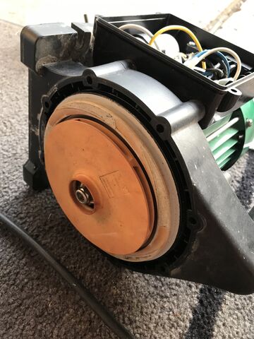

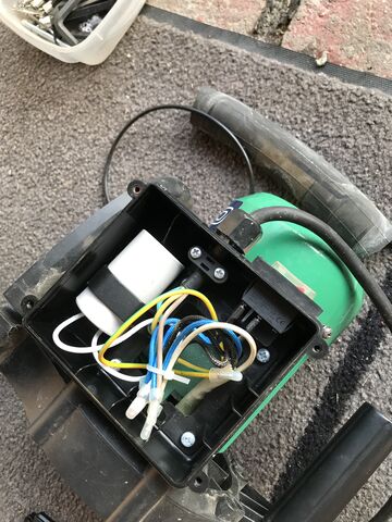

Van itt egy kerti szivattyú, illetve annak a motorja.
Pár napja locsolás közben egyszercsak sztrájkba kezdett. Át akartam tenni a piramis esőztetőt és láttam hogy nem jön a víz. Nem emlékszem hogy a kismegszakítót leoldotta-e; persze áramtalanítva hagytam ott, ma tudtam újra ránézni. Búgott, de nem szívott.
A tengelyt kézzel kissé megsegítve elindul, anélkül nem. A kézi megindítás irányába forog, ha balra, akkor balra, ha jobbra, akkor jobbranyilván csak az egyik irány lenne helyes, ahol szivattyúzni is tud.
Feltételezem hogy ez tipikus hiba, csak számomra nem ismert. Mit érdemes a nagy ívben történő kidobás helyett, vagy legalábbis előtt cserélnem? Kondenzátort mondjuk?
Plusz infó: elkezdett a kupola formájú fedél mellett csordogálni a víz, de a motorba elvileg nem jutott. Tömítést, ha kapok, cserélem.

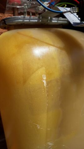

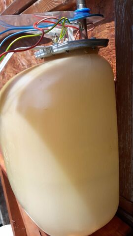

Ez a zárt, nekem nyitott van (FTA10). Kaptam egy barátomtól, sokáig a szekrény tetején figyelt. Pont arra a helyre szánta nekem, ahova került, csak nem éreztem még a kellő késztetést a felszerelésére...
Idén nyáron elővettük és elsőre kiderült, hogy a hőfokszabályzója rendetlenkedik (tudtam, hogy valami hibája van, azért kaptam, de ő is tudta, hogy majd megoldom). Volt egy felső 5L-es, abból átraktam. Felszereltem, vagyis le... Feltöltöttem, megtapogattam a bekötési pontokat, száraz, elektromos próba, melegszik, rendben, ráér majd felmelegedni. Délután ballagás, majd lesz dolga... Működött is, aztán néztem, hogy miért van víz a nyihogó alatt?Hamar kiderült, hogy a burkolat alól folyik a víz.
Szétszedtem, előtte még nem láttam ilyet belülről. Mivel nincs nyomás alatt (spec csaptelep kell hozzá), műanyag a tartály. Az egyik oldalán elég érdekesen más színű volt, elég avittos volt. Az egyik csőbe belefújva, a másikat befogva nem éreztem, hogy szelelne. Felkötöttem a csövekre így csupaszon, feltöltés és igen, a tetejétől kicsit visszább van egy repedés, ott spriccel. Megkapargatva porlik a műanyag. Szerencsére kapni hozzá mindent, rendeltem tartályt és tömítést. Ránézésre ugyanolyan, csak szép világos a műanyag. Na, az összeszerelés már nem volt ilyen egyszerű. A nyak része nem stimmelt teljesen, kicsit alakítani kellett, de összejött. Amit még furcsálltam, hogy talán ez lenne az egyik előnye a nyitott rendszernek, hogy nem vízkövesedik? Egy szem sem volt benne, annyi, hogy a réz idomok avittosak voltak, nem fényesek. A zártban egy hengeres acél tartály van anóddal. Az vízkövesedik, cserébe megy sima csappal.
Amikor rákerestem az új árára, akkor láttam, hogy megéri 5-6.000Ft-ért tartályt cserélni. Remélem még sokáig működni fog, kiszolgál minket. Természetesen a szezon végén ürítés és megy fagyvédett helyre. Egy lommal több a műhelyemben...WC tartály, hidrofor, meg a vízmelegítő. Illetve most már a csapokat is lehet felviszem, mert tavaly először a konyhai szétfagyott, pedig le volt engedve a víz, mint az elmúlt tizenvalahány évben... (hideg vízzel eddig is használtuk)
Elég nagy meló, de lehet, hogy ide is rakhattam volna egy nap által melegített tartályt inkább, de a kényelem nagy úr.
A világos az új, a sötét sárgás a régi, látszik a repedés. -

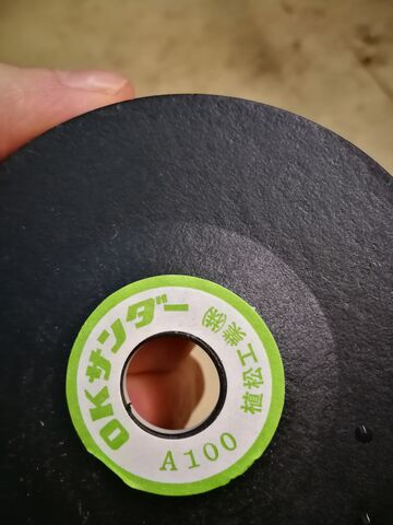

köszi a tippeket a négertárcsával kapcsolatban (még mindig ezen a néven röhögök
). néztem ma lidliben a cuccokat (dupla akksitöltőért mentem), volt régebbi akcióból négertárcsa is, de fúróhoz csatlakoztatható. nekem van fúróm és flexem is, gondolom, hogy a flex jobb lenne.
amúgy nem akartam szórakozni vele, az volt a terv, hogy lehomokszóratom, de 60 ezerért akarták megcsinálni. annyiból lehet tudnék hegeszteni egy új kaput.még az lenne a kérdésem, hogy szemüveg, maszk, ugye? amúgy azért is akartam homokszóratni, mert nem szeretnék tüdőrákot kapni, de van 3M-es szelepes maszkom, amit permetezéshez használok, talán jó lesz, nem?

Ez milyen korong? Ilyen akart lenni, de elcseszték és ez lett belőle?

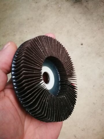

Kefekoronggal nem lesz tükörsima, de a homokszórástól sem. Milyen felületkezeléssel mennél rá.
Amúgy a kefekorong jó megoldás, leszedi a szennyeződéseket, rozsdát, varratok borítását. Ha nem porfested, hanem zománcfestékkel mész rá, akkor felesleges is tükörsimára csiszolni. A zománcfesték felülete úgyse lesz teljesen egyenletes.A Lidl-t pedig felejtsd el ilyen kiegészítőkkel, rendes szaküzletben vegyél, akár netről. Szerszámoutlet, Szerszámkell, akármi. Azonos áron jobb minőséget kapsz.
