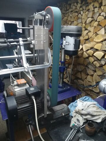

Gyorsan összedobtam a szalagcsiszolót mert tudnom kellett van e értelme foglalkozni vele. Úgy tűnik van értelme megcsinálni, van rezonancia de otthoni használatra szerintem jó lesz, akinek kedve van ez egy rendkívül egyszerűen mecsinálható csiszológép. Nagyon hasznosnak bizonyult eddig is ami van.
Aluminium kereket használtam, 160as átmérőjű, 50 széles, színes gumi van rajta két oldalt csapágyazott, gyárilag ugye nem jó a felület mert nagyon domború. Ha van lehetőség esztergályos leszedi, ha nincs akkor le lehet farigcsálni egész vékony gumiréteg kell mert ott adja ki az 50 szélességet. De szerintem az is járható ha nincs is rajta gumi, felszabályozni a motorra rakva fellehet egy sarokcsiszolóval mind a két kereket. Járattam egy darabig, nem melegedett a gyári kerékcsapágy, mondjuk elég jó is, fém porvédős, c3-as.
Egy lap kell, amihez a motor (2800fordula) van fogva (majd lesz talpa is), a kereket a motorra egy oda gyártott tengely tartja, ehez muszáj lesz valami ismerős, ez az esztergályos munka nem kerülhető ki. Erre a tengelyre utánna felhúzva mind a két kerék felszabályozható már otthon is. A felsőbe a gyár csapágy maradhat, persze aztallap meg a szalag mögé a lap még kell, meg lehet szépítgetni majd. -

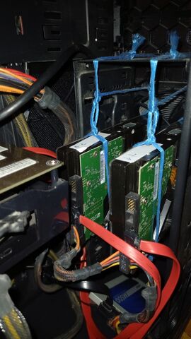

user12
NeoPampalini #82986 üzenetére
Hatalmas ötlet a bálamadzag, nem láttam még ilyet sehol! -

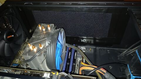

NeoPampalini #82990 üzenetére
A cpu hűtőn spéci venti van, ha jól látom, csak a külső széle 120mm a belső kisebb, a venti felfogatási lyukak pedig a 92-es ventiével egyeznek.
Ilyet a varázslóéknál lehet venni.
Korábban én is vettem ilyet, és a kisebb hűtőn lévő 92-es ventit cseréltem erre. Sokkal hatékonyabb és csendesebb lett.
De ezt csak akkor tudod meg pontosan, ha leveszed róla a ventit.Lehet rámegy a normál 120-as venti is, csak a rögzítő drót nem lesz jó hozzá. Na de van kábelkötegelő meg .......
Gammax 300-nál nincs semmi keret, csak a venti formája rendhagyó, ezt rögzíti néhány fém drót - utóbbit kellene lemérned, hogy 80, vagy 92mm ventinek megfelelő a rögzítő furatok távolsága, aztán ennek megfelelően venni egy ventit.

Stylewars_kp
Ah. Big like!
Az elvágott bálásmadzag végeket én még a biztonság kedvéért zö'dcsárgával leragasztanám.

NeoPampalini

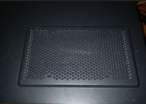

Egy kis on-topic.
Kitakarítottam a gépet, már ráfért, illetve kapott két új házhűtő ventit, mert a gyáriak már erősen kivoltak, kerregtek-morogtak, de valami brutál hangosan, mint valami daráló.
(Egyúttal csókoltatom a Gainward tervezőmérnökeit, akik valami elképesztő módon túlkomplikálták a videokártya műanyag borításának le- és felszerelését, végig attól féltem, hogy eltöröm.

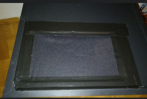

...és ha már ott voltam, tákoltam néhány porfogót a házba némi hangszóróselyem és obi-s "erős ragasztószalag" segítségével.
Oldalpanel (ez az alaplap hátoldala felől van, a másik panel ablakos):
Ez meg a ház teteje belülről, valamennyire látszik itt is a tákolás:
Plusz egy kép a szuper rezgéselnyelő HDD rögzítésről.
Így most megint kussban van a gép, viszont feltűnt, hogy morog a CPU hűtő ventilátora.
Még nem tudom, hogy ez a PWM miatt van (franc se emlékszik, hogy az elmúlt lassan 7 és fél évben is ilyen volt-e), vagy ez is befosni készül éppen. -

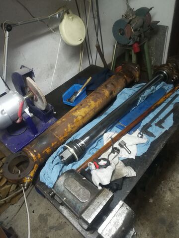

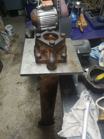

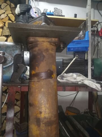

Újra jelentkezem.
Most ezzel dolgozok, ez már sokkal jobb állapotban van, szép tükrös a henger belseje. Továbbra is méterfa hasítás a fő szempont, ennek a munkahengernek 800 a lökete, 100as a dugó, 63 a szára. Szét is kaptam mert kell egy kis átalakítás.
Álló hasító a terv, de ha megoldom akkor billenthető lesz fekvőre is. Mindenképpen úgy gondolkozok hogy nem csinálok nagy felépítményt, hanem a henger elején lesz a rögzítés. Egy acélból készítem az elejére a peremes rögzítésű megoldást, aztán ezt rögzítem a vázhoz. Ha a váz és az acéllap összekötő csavarokat elengedem akkor a hengert leeresztve könnyen mozgatható és tárolható. Ugy számoltam ha a végén támasztanám meg min. 2,5m magas vázra van szükség, fedett helyen álítva el sem férne az biztos fektetve meg szintén hatalmas hely kell neki. Ha a henger elején rögzítem akkor leeresztve viszont biztosan 2m alatt maradok, összerakva is lejjebb lesz a súlypontja, stabilabb lesz sokkal.
Még a váz nem tudom miből legyen. Nekem nincs hozzá elég méretes gerendám, várok még hátha találok. Vagy abból lesz ami van csak összerakom két darabból, hosszra jók csak szélesebb kellene.
Az utolsó képen a háttérben azért látszik hogy megint készül egy csiszológép, két hengeres, 1kw os, 1500x50 szalaggal, még nem tudni használható lesz e, mert a kerekek tényleg kerékből készülnek. Azon vagyok hogy egy próbát összehozzak van e értelme folytatni.

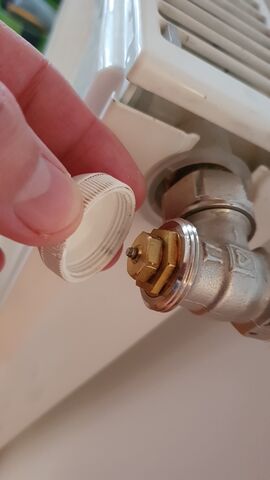

TESCO-Zsömle
cinemazealot #82971 üzenetére
Herz termosztatikus szelep, M28-as a csatija. Programozható/termosztátos termofej az, amit keresel. A programozható az egyszerűbb, ha már távolról akarod baxtatni, ahhoz vagy WiFi-s kell, vagy külön egy termoelektromos szelepfej és arra egy Wi-Fi termsosztát vagy simán csak vezérlő. Termoelektromos szelepfejnél a vezérlés szempontjából érdemes arra ügyelni, hogy van NO és NC, vagyis alapállásban nyitott (nem nyomja a tüskét) és zárt (nyomja a tüskét). A nyitottat könnyebb felhelyezni és áramszünet esetén lesz fűtés. Nos... Feltéve, hogy a kazán és a szivattyű szünetmentesről megy...
hotkar
Arra figyelj, hogy a csatlakozás jó legyen a Herz szelephez, mert amit pl. a Conradnál vettem, az a Danfoss szelephez volt jó. Vettem átalakítót is, de az még kb. a fele volt a termosztát árának.
macilaci78
Ez egy teljesen átlagos radiátorszelep, Hertz gyártmányú. Bármilyen szabályzó rámegy. Conrad-nál van darabra és 3-as csomagban digitális időzítővel (Lidl-nél is volt már), de biztosan van wifis online felülettel is.
cinemazealot
Mesterek! A radiátoraimon az alábbi képen látható egyszerű szelep van. Létezik olyan "feltét", amit a fehér műanyaga kupak helyére lehet felcsavarni és ami által távolról vagy időzítve lehet vezérelni az egyes radiátorok elzárását/kinyitását?
Olyan vezérelhető szervóra gondolok, ami felcsavarva a szelep pöckét piszkálja. Létezik ilyen?

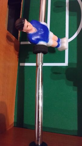

Azzal kezdtem anno, hogy rákerestem én is, de ezek nem a mini csocsóhoz valóak, abban sajnos 7 mm átmérőjű rúd van.
Egyelőre szerintem le is zárhatjuk ezt a témát, köszönöm az eddigi kommenteket, már lett 1-2 ötletem azok alapján, aztán idővel valahogy majd megoldom a dolgot

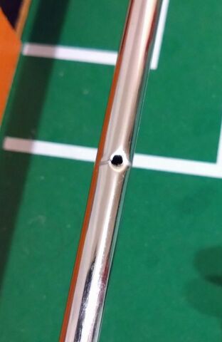

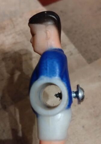

123xyz
cinemazealot #82947 üzenetére
Köracélon gondolkodtam én is, csak egy egyszerű kézi fúróval nem tudom, hogyan tudnám kifúrni a bábukhoz a lyukakat. A fúrószár össze-vissza csúszna az ívelt felületen... nekem viszont minden rúdon 3 lyukat kéne valahogy úgy összehoznom, hogy 1 egyenesbe essenek. (Ha jól sejtem, ilyen munkára lenne alkalmas egy asztali fúró, de az nincs se nekem, se a környéken élő ismerőseimnek.)
Fúrni azért kéne amúgy, mert ilyen kis 2mm vastag csavarokkal rögzíthetőek a bábuk a megfelelő pozícióba. -
Top cat
Gömbvas?
Mire azt megmunkálja.
cinemazealot
123xyz #82946 üzenetére
7 mm-es gömbvas vagy M6-os menetes szál, amit a pálya szélein és a bábuknál felhizlalsz ződsárga szigszalaggal.
123xyz
Sziasztok. Remélem, megfelelő topikba írok, de ha valakinek van javaslata másikra, akkor irányítsatok át nyugodtan.
Olyan problémám van, hogy szereztem egy használt mini csocsót (jótékonysági árverésen), de igényelne némi felújítást. Egész pontosan a rudakat kéne lecserélni, mert 1-2 helyen meg vannak törve, és a többségük el is görbült. 7 mm a külső átmérő, és 500 mm a hossz. Van bárkinek ötlete, hogyan lehetne ezt olcsón megoldani? (Nem szeretnék rá sokat költeni, mert 8-10 ezer ft körül már teljesen újat is lehetne kapni ezekből a játékokból [ilyesmi amúgy] )
Néztem korábban pl. Praktikerben alumínium rudakat, de egyrészt csak 6 és 8 mm átmérőjűek voltak, másrészt túlságosan hajlékonyak, semmi tartásuk nem volt. Nekem valami stabilabb kéne, ami lehetőleg minél tovább egyenes marad. (Nem mellesleg az se ártana, ha könnyű lenne kifúrni a lyukakat a bábuk számára, mert nincsenek speciális eszközeim, szerszámaim)

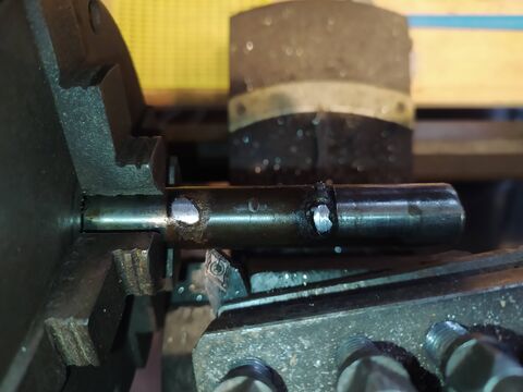

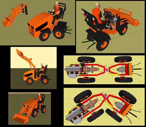

imibogyo

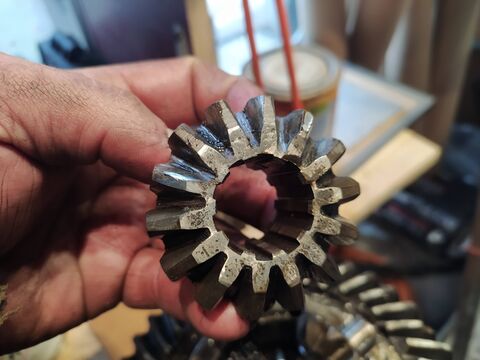

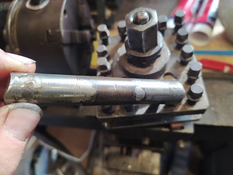

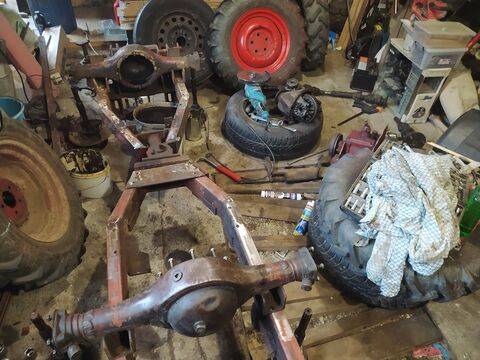

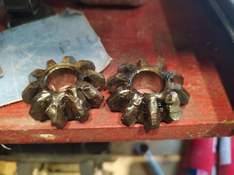

Kicsit haladtam a trakival. Mint kiderült lehegesztették az első difit, ami nekem nem jó a füves udvar miatt, így szétszedtem és megpróbáltam újraalkotni a fogakat. Csak erős idegzetűek gondoljanak bele a munkafolyamatba, mert egy sarokcsiszolóval és kézben tartott fogaskerekekkel követtem el a dolgot...
Természetesen a tengelyt azt esztergán próbáltam helyrehozni.
Ha egyszer elkészülök, valami ilyesmi lesz a végeredmény. A napokban érkezik az 5 új munkahenger + a 2 új vezérlő (2x3-as egység, 1-1 úszó fokozattal), de rengeteg mindent már megvettem az elmúlt hónapokban.
