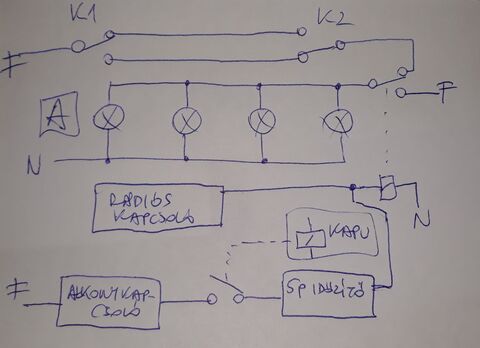

Inhouse
Atomgeszi #73604 üzenetére
Elég bonyolult a terved hagyományos eszközökkel.
Valami ilyesmi lenne. A K1 és K2 a lámpasor 2 végén a 2 váltó (alternatív) kapcsoló. Ezeknek a kapcsolt ágában lenne egy váltóérintkezős relé, ami alapból átengedi a kapcsolók jelét. Egyéb működtetésnél közvetlenül fázist kapcsolna a lámpákra.
Az alkonykapcsoló kimenetén csak sötétben lesz fázis, az időzítő (lépcsőházi automata) és az előbbi közé megy egy másik relé, ezt kapcsolja a kapu motorja, vagy nyitott állásban aktív kimenete (és kapcsolat, sötét és kapu működés). A rádiós ugyanazt a relét kapcsolja, mint az előbbi csapat.
Vannak kitételek:
- ha 230VAC reléket használsz, akkor szigorúan azonos fázist kell kapcsoljanak
- az időzítő impulzust vár, ki kell tapasztalni, hogy ha egy adott ideig kap áramot, akkor mit reagál, az elengedéstől számítva késleltet 5 percet (vagy amennyit beállítasz), vagy a megnyomástól kezdve, ez utóbbi esetben lehet, hogy hamarabb lekapcsol, mint becsuktad a kaput
Vannak impulzus relék, a váltókapcsolást nyomógombokkal is meg lehet oldani, esetleg a külső relé is megspórolható. De ehhez olyan kellene, ami nem csak állapotot vált nyomkodva, hanem lennie kell fixen felkapcsoló bemenete is...

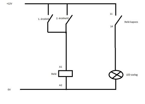

Megcsináltam, hogy a Mi Light controllerből kijövő kapcsolja ugyanúgy a relét, ahogy a mozgásérzékelők(a mozgásérzékelő és a mi light kimenetét párhuzamosan kötöttem a relére), és a LED elé betettem a single led controllert, és azon keresztül lehet fényerőt adni.
Így, ha a 2 mozgásérzékelő közül valamelyik érzékel, meghúz a relé, ha rákapcsolom a mi lightot is(nem csökkentett fényerőn, mert akkor ugye nem adja ki a 12V-t és nem húz meg a relé), akkor is meghúz.
Ennek egyedüli hátránya, hogy csak a single led controlleren tudom állítani a fényerőt és a 4 zónás távirányítót be kell áldozzam, mert, ha minden zónát mondjuk leveszek fényerőből, akkor a relé sem fog meghúzni.Ha jól értem 2 relével mondjuk meg lehetne csinálni reteszelve, hogy külön menjen a Mi Light és külön a mozgásérzékelő, vagy pedig ez semmiképp sem működik így, hogy távirányítóval akarom változtatni, hogy menjen vagy ne menjen és még a fényerőt is?!

Atomgeszi #65808 üzenetére
A rajz elég kesze-kuszának tűnik, de ami a lényeg és általános.
Morze, vagy más néven váltóérintkezős kapcsolók, relék kivezetései:
- COM=közös, ezt kapcsolj a NC vagy a NO jelűre felváltva, egyszerre csak valamelyik
- NC=alap helyzetben (nyugalmi állapot) ez van a COM-ra kapcsolva
- NO=behúzott helyzetben (behúzótekercs áram alatt) ez van a COM-ra kapcsolva
Ha nem lényeg a váltóérintkező, csak zárni ill. megszakítani akarsz egy áramkört, akkor a NC-t hagyd figyelmen kívül. A COM és a NO érintkező alapból szakadás, ha behúzott, akkor zár, akár egy kapcsoló. De nálad azt kellene tudni előbb, hogy miért van a fényerőváltozás. Ehhez meg kellene nézni, hogy hol esik ekkora feszültség, és miért? -
Inhouse
Atomgeszi #65789 üzenetére
Ez azért lehet, mert valahol elvész némi energia a LED szalagig. Vagy túl vékony a vezeték és amikor a másik is felkapcsol, a párhuzamos táplálás miatt több áram tud folyni. Vagy maga a kis érzékelőben levő kapcsoló elem (méretéből ítélve félvezető) nem ad át tökéletesen, túl nagy feszültség esik rajta, a 2 együtt ezen is javít. Nincs véletlenül túlterhelve ez a kis mozgásérzékelő? Mekkora áramot kapcsolhat, 5A? Mekkora áramot vesz fel a teljes LED szalag? Mérd meg, hogy mekkora a feszültség a LED soron amikor csak egy és amikor mindkét érzékelő kapcsol...
Ha az érzékelőkkel csak a relét kapcsolod, és azzal a LED szalagot, és akkor sem jó, akkor a vezeték keresztmetszet lesz a baj.
Ja, 1db 12V-os táp van közösen? -
Atomantiii
Atomgeszi #65791 üzenetére
A mozgásérzékelőt nem ismerem, de a relénél az A1 szokott a pozitív lenni, A2 a negatív és akkor ugye a 11-es pont átvezet a 12-esre / a 14-esre attól függően, hogy a relé meg van-e húzva vagy sem. (Normally Open / Alap állapotban nyitott; N.C. = Normally Closed / Alap állapotban zárt).
Ugyanez igaz a másik ágra mellette.
Nem lehet, hogy csak annyi a baj, hogy a szalag egy irányból van megtáplálva (ahonnan kapcsolja mindig elsőre), túl hosszú (1.5+m), és a nagy feszültségesés miatt gyengébben világít, mint kellene, de mikor a másik oldalról is megkapja a tápot, akkor lesz igazából jó a fényereje?
Atomantiii
Legutóbb amikor használtunk ilyet akkor kék színű volt a DC-s 12 V-os finder relé. Bár a linkelt képen 24 V-os van, de a 12 V-osnak is ilyen színe volt.
A tied az AC-s a szimbólum szerint.
