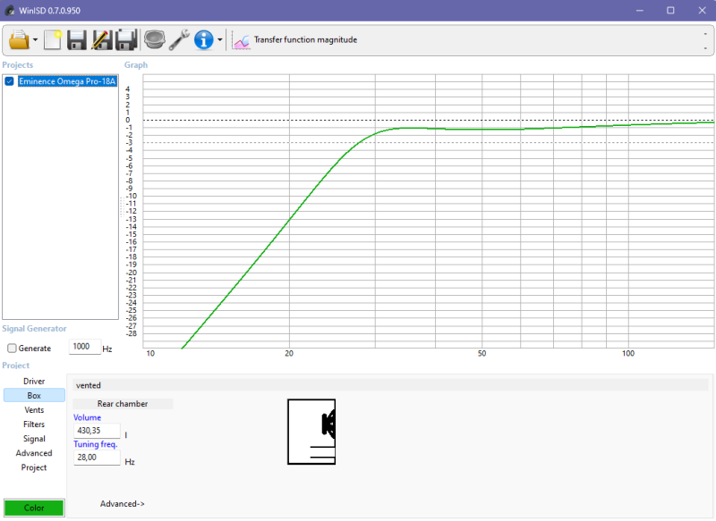

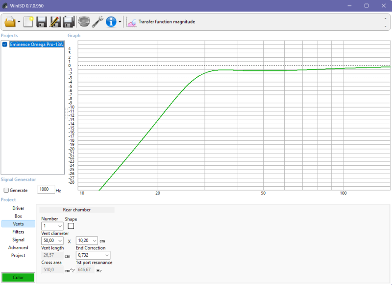

Mivel volt hozzá kedvem (meg kíváncsi is voltam), felvittem az adatokat WinIDS-be. A gyári ajánlásnál egyenletesebb átvitelt próbáltam számolni. Ideális esetben, és ha a megadott paraméterek közelítik a valóságot, akkor ehhez 430 literes (belső térfogat) szükséges, 50*10,2cm-es reflexnyílással, ami 26,6cm hosszú.
A -3dB-es pontja így kb 28Hz-re adódna. Nem rossz, de túl jónak se nevezném. Mehetne lejjebb is egy ekkora lavór.
