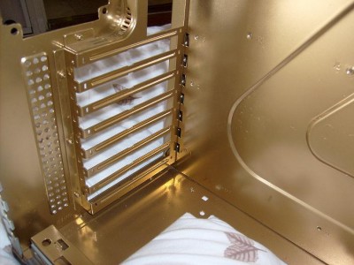

nemethati
Búcsút kellett mondanom az arany-króm festésnek
Gondoltam, hogy nem lesz nagyon tartós meg masszív - mivel dekorfesték- de hogy ennyire...Mind1, ma lefújom szép matt feketére az egészet, nem lesz annyirs kúl, de sebaj!
Már csak képek őrzik...[link] -

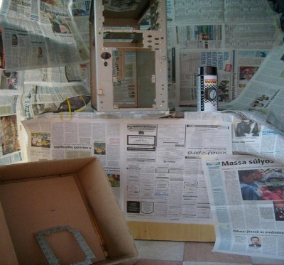

jaja1981
stikyo #11846 üzenetére
Akkor rossz sprét vettél.
Én is fújok ilyeneket, és nem mindig fújok alá alapozót.
Alapozó nem a korrózió ellen kell, hanem, hogy a festéknek egységes homogén alapot biztosítson és eltüntesse a kis felületi egyenetlenségeket.
Olyasmik, mint a szórógitt, csak vékonyabb.
Alapozást mindig csiszold fel 800-as vagy finomabb polír papírral.
Akril festék száradási ideje 2 nap.
Addig vigyázz vele, mert sérülékeny.
Napra ne tedd száradni, mert összerepedezhet, ventivel ne fújasd, mert belefújja a port is.
Csak szépen tedd le egy nem forgalmas helyre, hol nincs porfelverődés és nem süti a nap.
Szépen megszárad, ha jó minőségű elég szép lesz.Autónál a fényező sem használ alapozót.
Kijavítja a korodált lemezt, gitteli, csiszolja, füllerezi (na ez olyan alapozó, szórógitt keveréke cucc valami, így lehet kapni) polírozza, és mehet a szín.
Vagy az eredeti előtt valami hasonló olcsó, hogy a drága színt ne kelljen olyan vastagon fújni, majd a végén lakk.
Lakkot felpolíroz és kész a remekmű! -
stikyo
nemethati #11836 üzenetére
Vettem spray-t festékboltban (fene most nem tudom megmondani a márkáját.. valami akril) matt feketét. Lefújtam vele a tápot, de nem használtam alapozót, mert gondoltam az úgyis csak a rozsda ellen-miatt kell. (ja, meg mert spórolni akartam...
) Jól néz ki, de tapintásra fura, olyan porózus. Lehet még várni kell vele. Vagy az alapozó hiánya...

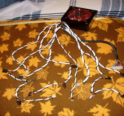

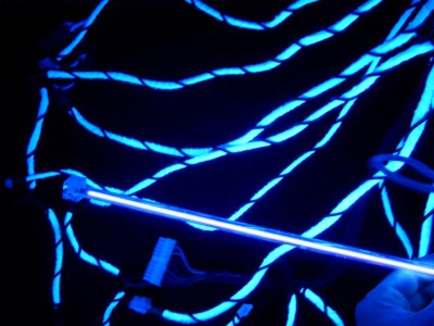

nemethati
Tiszteletem, jelentem elértem amit akartam: olcsó kábelharisnyázás
Szükség volt:
- batiszt vászon (magas fehérségű): fél méter 800HUF
- O-gyűrű kb 2méter: nekem nem került pénzbe
- pár db fekete gyorskötöző
- kevés pillanatragacs
Jobb képet nem tudok sajnos, az UV cső eléggé bekever a fehéregyensúlyba, de szépen néz ki! Majd beépített formában is linkelek képeketNagyobb képek link!
