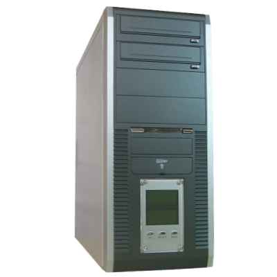

Noshát,van egy Mercury házam ,és arra az ötletre jutottam hogy Plexi helyett ,beüvegezem
a ház oldalát...
a rögzités lenne itt a probléma...mivel rögzitsem én oda az üveglapot?
esetleg valami tipp?
ja és az üveglap közepét milyen célszerszámmal tudnám kivágni?http://kepfeltoltes.hu/090828/K_p0174_www.kepfeltoltes.hu_.jpg

fireproof
Szevasztok.
Van ötletetek hogy a gépházam tetejébe hogyan vágjak egy 8 cm átmérőjű ventinek egy kört. ( nem csak lyukakat szeretnék mert lesz ott ventirsács). Ötletek?

Valaki meg tudja mondani hol lehet kapni 120mm-es fém körkivágót! Én ekkorát csak fához találtam! Fémhez csak 92mm-est találtam!

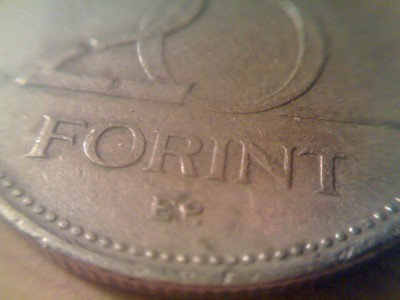

Hatalmas! A gányolás dokumentálásának új korszaka jött el, lehet makrózni az apró gányokat! Mert ugye sokszor a részletekben bújik meg a kisördög
Most toltam fe a procimat 2533-ról (az alap) 3165-re (fsb1333, 333X9,5), 52 fokos, szóval szuper, mindezt oprendszerből az EPU6-al. Meg lenyomtam 1200-ra, 200X6
Ja, a hőt a prime95 futtatása közben mérem, nem üresben. Felcsiszolt Intel kúlerrel -

Csináltam pár makrót: [link]

[link] Mobilhoz makró lencse!
