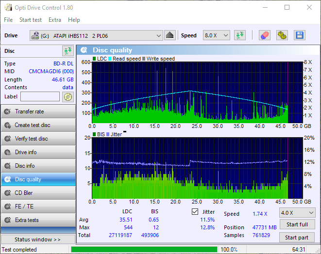

-szabi-
A megírt lemezek közül egyetlen egy volt ahol az imgburn ellenőrzése nem akasztotta ki a gépet.
Ennél az egy lemeznél gond nélkül le tudott futni.
Látszik, hogy az imgburn rögzítette az ellenőrzés görbéjét az info fájlba.
Ugyanez a lemez dvdisaster ellenőrzésre.
Tudom ebből még nagyon messzemenő következtetést nem kellene levonnom, de azok a lemezek problémásak ahol imgburn lefagy és kiakasztja a gépet.
Mindenképp ki kellene próbálnom másik íróprogramot. -
Joshi
-szabi- #6135 üzenetére
A lemez minőség ellenőrzéshez speciális író/olvasó meghajtó kell, Blu-ray-ből egyre kevesebb ilyen van. Se a te, sem pedig az én meghajtóm nem képes erre. Ezért nem futnak le a "disc quality" opciók. Viszont a DVDIsaster scan-nél mutat olvashatatlan részt? Ha igen, akkor kuka a lemezed, mert az idővel csak rosszabb lesz.

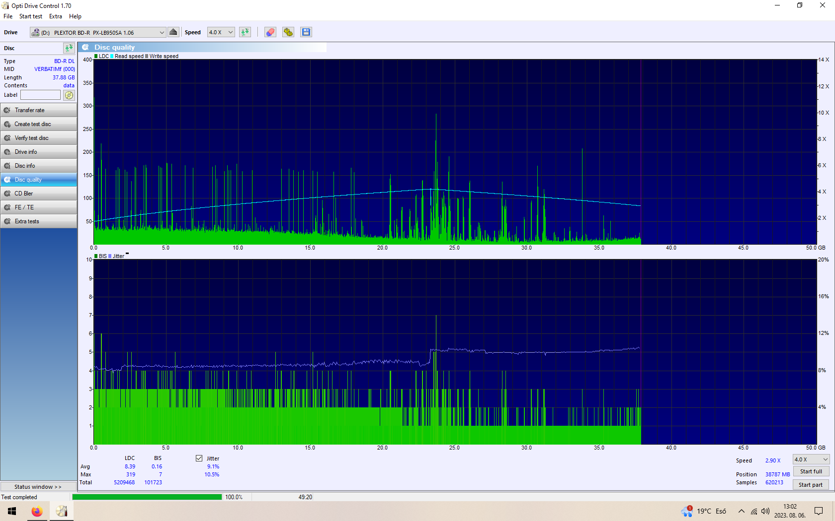

-szabi-
Hi
Végül ezt a beállítást megtaláltam de azért automatikusan skálázódhatna.
Közben frissítettem firmware-t mert az is jó régi volt már.
Sajnos a lemez végén most is letörik a görbe és imgburn most is belefagy az ellenőrzésbe.
OptiDrive is tud hibákat nézni csak a disc quality-t kell futtatni.
Nem tudom bluray esetén ez vajon működik, dvd lemez ellenőrzéséhez lite-on olvasó kell.üdv
szabi -

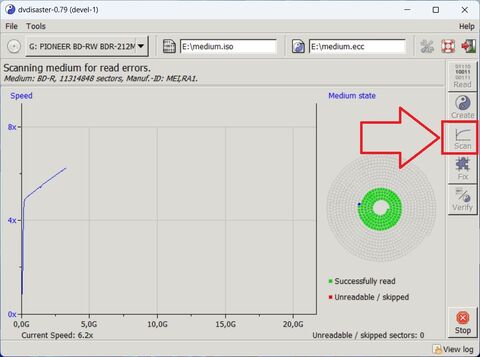

Joshi
-szabi- #6132 üzenetére
Még próbáld meg a DVDIsaster progit, mert az írja az esetleges read errort is ha nem tudja rendesen olvasni a lemezt. A scan-t futtasd.
-szabi-
Ilyen lett.
A vége letörik.
Azt nem tudom az olvasási sebesség miért nem skálázódott automatikusan. -
