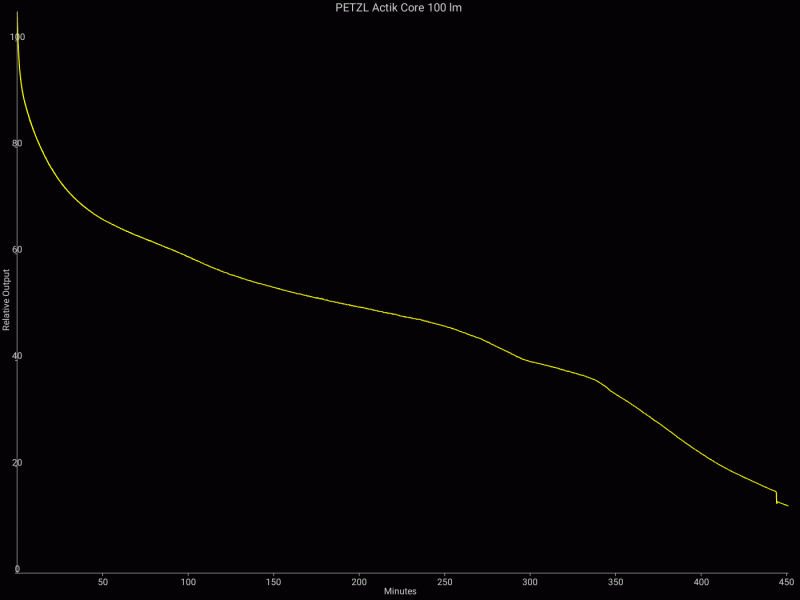

zaskar
WestBam #81096 üzenetére
Na, az ilyen teszteket hiányoltam én egyes márkák esetén
Sokan ugyanis azt hiszik, hogy pl. a 700 lumenes lámpa az órákon keresztül tudja ezt a fényerőt

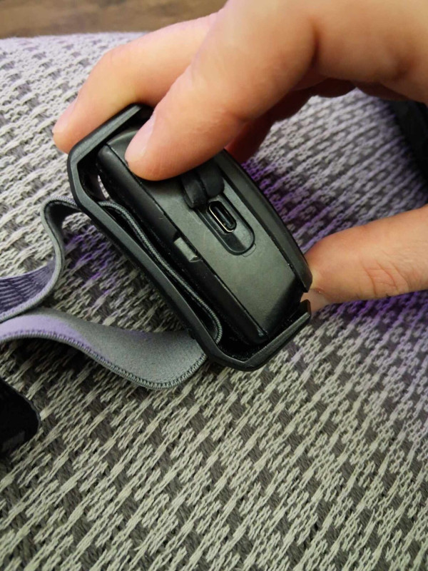

sziasztok!
van egy Forclaz HL500 -as fejlámpám, ami USB-n keresztül tölthető. az USB foglalat viszont sérült lehet, mert csak akkor tölt, ha erőből nyomom rá a kábelt. konkrétan egy 5 kilós tárcsát teszek ilyenkor rá, hogy töltsön. a decathlon nem veszi vissza, mert nincs meg a számla. lehet vmit tenni ezzel, vagy hosszú távon kuka? (nem akarom a kábelt is szétbarmolni a súlytárcsával)

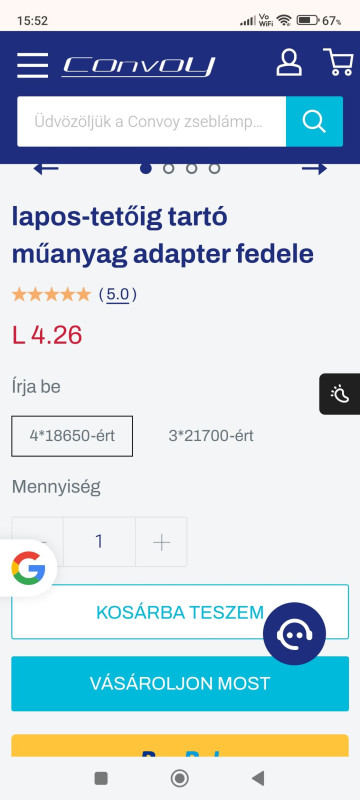

Convoy 3X21A black 21700 flashlight
A Convoy oldala szerint ez egy 21700-as akksival működő lámpa.
Required battery type: INR or IMR 21700 lithium cell or battery
Required battery quantity 3 piecesHa jól látom akkor 3db 21700-as akksi menne bele a lámpába.
Akkor miért 18650-est használsz?
Vagy mégsem, de akkor miért van adapter?"Az adapter az gyárilag van benne, anélkül nem működik a lámpa. Az köti össze az akksikat egy körgyűrűn."
Amit linkeltél az egy 18650-es akkukhoz való adapter, az nem gyárilag van benne a lámpában, mert az gyárilag 21700-as akksira van tervezve.
Ha gyárilag a 18650-es adapterrel adnák (bár tippem sincs miért) akkor az adaptert miért lehet külön is megvenni?

Jack72
csibe1 #81047 üzenetére
Köszönöm de már megtörtént a vásárlás...
Ugyebár azért is tettem fel a kérdést, hogy a szakértők válaszoljanak rá és van aki leírta, hogy 33wattos töltő elegendő, ezért mertem megvenni. Vehettem volna 4x annyiba kerülőt is de már mindegy. Különben azóta észhez tért és tölti telót a nagy lámpával együtt.
A Convoy 3x21a-ból nehézkes az akksikat kivenni, mert az adapter is benne van, visszacsavaráskor sérülhet. -

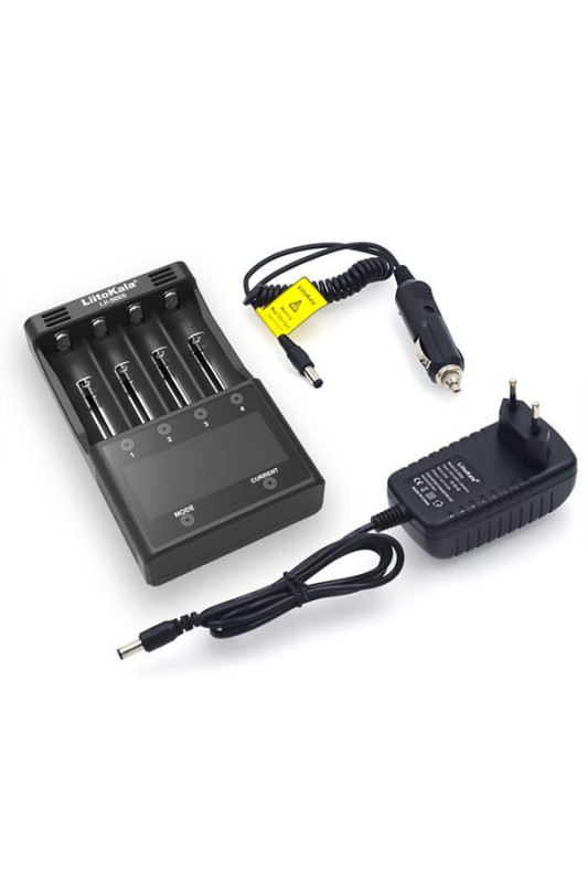

csibe1
Jack72 #80789 üzenetére
Vapcell S 4 Plus V3 ez itthon 2 év garival 26 ezer+posta
kintről 18255 Ft + posta, ha van [link]
Ezt az egyszerre való töltést, én a helyedben elfelejteném.
Van direkt akku töltésre való töltő, talán nem véletlenül.
Igazából azt sem tudod, hogy melyik lámpa mennyivel tölt.
Ha utánanéztél akkor nem szóltam.
Utánanéztél?Nekem is a lámpáim többsége Type-C porton keresztül tölthető.
Egy ideje már csak ilyen lámpákat veszek, ha lehet.Viszont nem mindegyik lámpa elektronikája tölti fel rendesen a lámpában lévő akkut.
Westbam blogjában ez meg van említve, olvasgasd el, ott van az aláírásában.
Azóta sem fejlődtek annyit a lámpákban lévő elektronkák, mert az drága lenne.
Itt is spórolnak.
Ezt egy, ha nincs más megoldásnak tekintem.
Néha jól jön; de ha lehet, akkor inkább a rendes akkutöltőt használom.Először ennek kellene utánanézni, hogy melyik lámpában hogyan működik az elektronika, rendesen feltölti-e az akkut.
Vettem én is ilyen ilyen több portos "GAN"töltőt; de semmi komolyabb dolgot nem teszek rá, ha nem muszáj. Két telefon megy egy kulcstartóra való lámpa az nem gond.
Egy Vapcell S 4 Plus V2 meg egy Liitokal Li500-as van külön az akksik töltésére; és ha véletlenül itthon maradna valamelyik, akkor töltöm a lámpákat a Type-C porton a telefon töltőjével. -

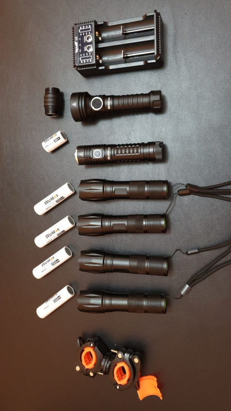

FeRRaR1
Héten megérkezett az összes rendelésem. Szomorú / poén. A 4 Wurkkos akksi 4 külön dobozban jött. Mondom WTF, ennyire védik? Végül is rá lehet fogni... A 4 akksi 4 made in dobdel lámpában érkezett. e waste kategória. A lassan 7 éves Note 9-emnek erősebb a lámpája. A nemrég igyen elosztogatott lámpáim voltak 2x ennyire erősek. A Wurkkos amik jöttek azokon a 2 leggyengébb fokozat közé esik a retkek legmagasabbja. Szinte sajnálom, mert tényleg szemét. Tele töltött akssival is csak pislákolnak. Oda adni sincs pofám senkinek mert a 80-as években nagyanyám 4,5 voltos kocka elemes orosz lámpája is köröket ver rájuk. Bent, sötét szobában is a használhatatlanság határán van. Hogy valamennyit látsz, de sokra nem mész vele.
TS11-ről majd írok, egész jó de a kezelése az horror. Egyenlőre. 2 dolgot nagynehezen beállítottam rajta...

Jack72
Urak,
Vettem egy ilyen töltőt a napokban: [link]
A problémám az, hogy elvileg három eszköz töltésére alkalmas de jó ha kettőt vagy egyet tölt.
Példák: Convoy 3x21a lámpát rádugom, aztán a Liitokala Lii M4 töltőt csatlakoztatom, aztán azt szépen vissza is dobja. Kiírja, hogy USB van rákötve de nem tölt.
Ha rádugok egy kis lámpát, amiben egy darab 21700-es akksi van, azzal még elboldogul.
Ugyebár azért is vettem a három USB csatlakozós töltőt, hogy egyszerre több eszközt tudjak vele tölteni. Mi lehet a baj? -
